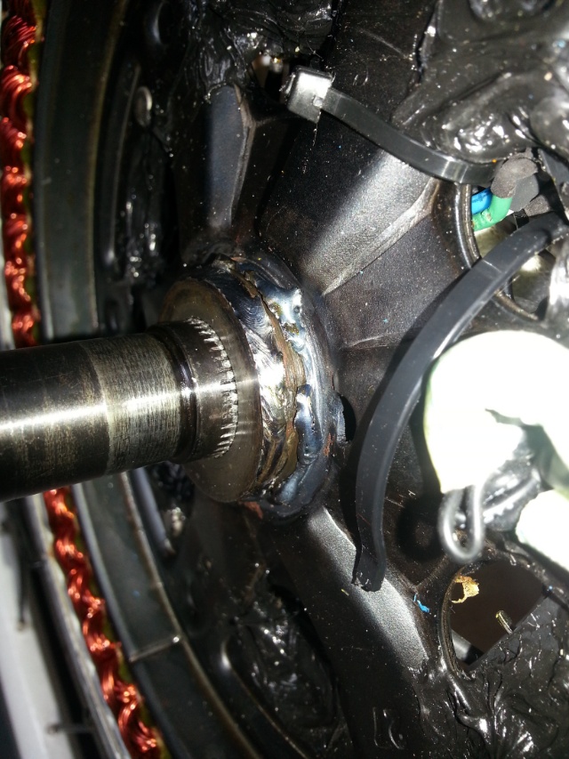

Come da titolo nn vorrei scatenare il panico tra i possessori dei 9c e spero di essere il primo e l'ultimo a cui sia successo!!!
Ma mi sento in dovere di rendervi consapevoli!!!
Il motore in questione è uno degli ultimi...percorsi circa 900km prevalentemente su asfalto con ruota da 27,5...e tutto ad un tratto....PATATRAK...
Alimentato a 14s centralina 27A...
Come noterete la saldatura che univa la boccola del perno alla lamiera statore ha ceduto con conseguente avvolgimento e rottura dei cavi motore!!!

Saldatura veramente inguardabile, è già tanto se ha retto per 900Km...
Sui manuali di saldatura una cosa simile sarebbe nella pagina "Così non va bene"!!!

Barba in quale post a proposito di un 9c avevi da poco scritto " non c è nulla che può rompersi all interno di un motore"...
Concordo: saldato da cani

io giro col 7*9 a 16s e 28A ed ho preso tante buche finora...e gira ancora perfetto! Quello della foto era quelli con l'asse corto per caso?

Non sembra rotta la saldatura ma la campana vicino alla saldatura! A volte basta un puntino non saldato che innesca una rottura a fatica.
Certo che il saldatore doveva accorgersi che non era completa.
E' chiaramente un difetto di costruzione e dovrebbe valere la garanzia.

Nn so se questo ha l'asse corto o lungo...so che è uno degli ultimi...cmq saldato e ricablato!!!
Speriamo che tenga!!!

Questo ha l'asse piu grosso, diametro da 17mm contro i 15mm dei vecchi, e un po piu corto, 10 o 20 mm in meno(non mi ricordo).
Per la garanzia è una cosa molto simpatica visto che joffa ha chiuso e comunque i cinesi ti danno garanzia di qualche anno che per farla valere devi spedire il motore a loro che te lo riparano e te lo rispediscono con i costi delle spedizioni a carico del cliente..
è stato piu facile e veloce risaldarlo...

Come si dice?? Chi fa' da sé fa per tre!! Grazie di nuovo Don....

Il mio ha 27.600 Km, credo un record.
Buche infinite, una volta anche un bel marciapiede alto 15 cm preso a 30 all'ora.
Sibila come un pupo. Sembra nuovo.
Hai avuto sfortuna.
La saldatura è davvero orribile.
Sarà il solito lavoro fatto il venerdì pomeriggio alle 4:55 prima del suono della sirena.
