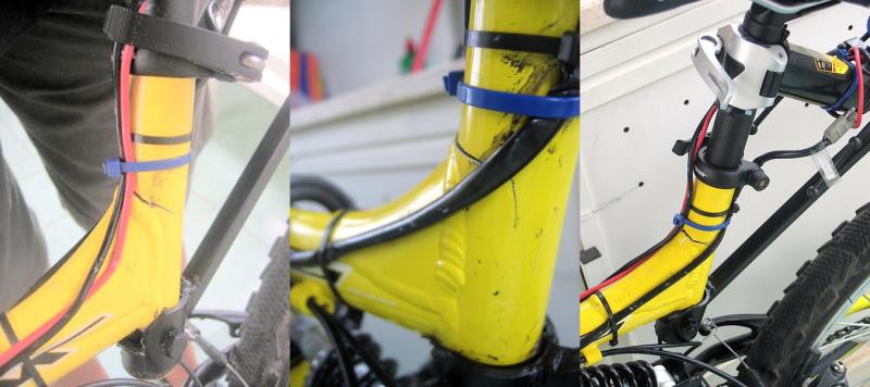

Dopo 500 Km percorsi in circa due mesi e soprattutto, credo, i ripetuti 80 metri di salita a quasi il 40% per risalire dal mare, pur con generosi aiuti delle gambe, la Nuzzi ha schiantato appena sotto l'attacco del cannotto sella.
47,36 KB
Come si vede dalla foto, la crepa e' comparsa sopra la saldatura e, anche se non riguarda apparentemente la modifica del rinforzo al portapacchi posteriore, e' stata prodotta dallo scarico insufficiente del peso facendo cedere il metallo sotto lo stress, mentre il portapacchi stesso, dato per 9Kg max, e' passato indenne ai 15,5 Kg del pacco batterie.
Il metallo dovrebbe essere una lega di alluminio di classe 7000 (esattamente, dichiarata per questa Nuzzi, e' la 7005) che, tra l'altro, dovrebbe essere quella migliore, utilizzata per applicazioni aerospaziali ed in quelle strutturali di forza (mah?!)

Credo che le rotture sono più facili a verificarsi con l'alluminio , in questo caso pùò avere influito qualcosina anche il peso delle batterie sul portapacchi che va a sommarsi al peso corporeo ,quando le oscillazioni sono forti. Lo so che è stato rinforzato , ma questo è solo un il mio sospetto di quello che è potuto succedere.

Si', anche se io sarei appena curioso di fare l'analisi della lega 7005 impiegata, almeno per legittimo sfizio.

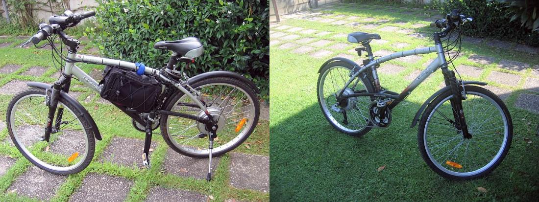

Il Crystalyte 4011 che era montato sulla Nuzzi fratturata ha ora una nuova incarnazione, in una Triban 5 che vi presento:
133,57 KB
Ho preso una bici senza sospensione posteriore, per semplificare l'applicazione del portapacchi al quale, peraltro, non ho ancora provveduto, in quanto la battery bag, con i suoi 15 Kg, e' miracolosamente entrata a preciso incastro come vedete. La soluzione sembra quasi fatta apposta e ho solo messo, attraverso l'impugnatura della sacca, una cinghietta di assicurazione, quella che in foto si vede di colore blu' e che per adesso mostra di funzionare. Prossimamente vi aggiorno sulle impressioni di... guida.

bella mazott - a me piace anche più della versione precedente...
l'opportunità di fissare il pacco batterie nel telaio è un grande vantaggio, anche in termini di stabilità naturalmente...
io comunque non rinuncerei al portapacchi, che è comodo per una city bike

Si bela bici , e secondo me hai fatto bene a prenderla senza sospensioni posteriori , quando si usanobatterie al piombo è più consigliabile visto il peso non indifferente

Si', la facilita' di guida, col baricentro centrale e basso, e' ora molto aumentata e si apprezza molto, ma la mancanza della sospensione posteriore fa da contraltare negativo, a mio avviso, e sto gia' pensando ad un cannotto ammortizzato.

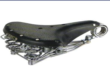

hai considerato una sella ammortizzata, tipo brooks - o meglio proprio brooks?
Le sto vedendo e sono molto belle, pero' non mi convince completamente la mancanza del dettaglio anatomico anticompressione, che mi ha indotto a cambiare subito la sella originale della Triban.
Inserito il - 07/09/2007 : 01:01:55  Mostra Profilo Invia a elle un Messaggio Privato  Rispondi Quotando
be', la sella come si sa è una faccenda molto personale, quindi ciascuno deve trovare la soluzione più adatta a sé... la mia sensazione però è che quel dettaglio sia reso necessario per alcuni proprio dalla morbidezza di talune selle al gel, che facendo affondare troppo le ossa del bacino finiscono appunto col comprimere dove non si dovrebbe: la sella in cuoio, invece, è più rigida e accoglie il peso, anche quando cede opportunamente col tempo, solo sulle ossa... le molle, per altro verso, assorbono gli urti senza le complicazioni degli altri tipi di sospensione... ti consiglierei di provarla, se non fosse che spesso con queste selle la prima impressione è meno favorevole di quella che si guadagna col tempo e con l'adattamento (unico) della sella stessa all'anatomia individuale... ma credo che una prova, seppure ti spaventerebbe un po' per l'apparente durezza iniziale, con ogni probabilità ti rassicurerebbe sulla inutilità di quella fenditura su questo tipo di selle... la faccenda tuttavia, ripeto, è decisamente molto personale

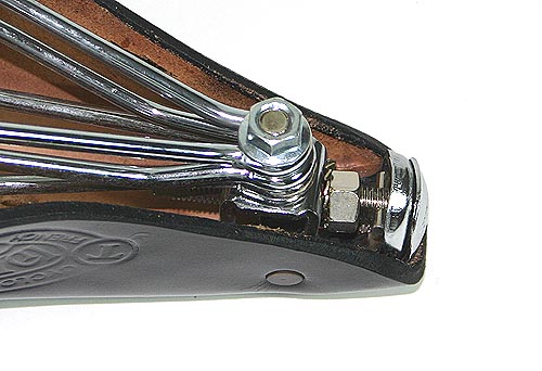

Sono d'accordissimo con elle. Io da circa due anni ho una bici da strada Umberto Dei, devo ammettere che all'inizio avevo scelto la brooks per una questione estetica ma ora non riesco a poggiare le nie parti delicate in nessun' altra sella. Preciso che non è una poltrona, è piuttosto dura, molto molleggiata (quella in foto)ma non ti affossa e ti costringe ad una posizione corretta.
47,56 KB

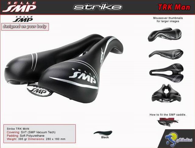

Inserito il - 07/09/2007 : 16:31:30  Mostra Profilo Invia a pixbuster un Messaggio Privato  Rispondi Quotando
Leggendo questi interventi mi vien da pensare che ci siano, appunto, grandi differenze anatomiche:
il problema dell'addormentamento della "zona intima" l'ho avuto fin da ragazzo con i durissimi sellini delle bici da corsa
E solo adesso sono riuscito a risolverlo definitivamente con una sella con il canale centrale
Questa l'ho montata sulla Frisbee ed è piuttosto morbida
