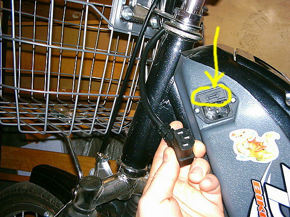

ciao a tutti,con le vibrazioni mi e' capitato che il cavo che collega il motore con la batteria si sia un po' sfilato fino a non fare piu' contatto,cosa posso inserire nei contatti per farli aderire meglio?vorrei un suggerimento su qualcosa di artigianale che si puo' trovare in casa,per esempio un po' di carta d'alluminio quella che si usa per confezionare i cibi puo' andar bene?

Basta piegare leggermente uno dei tre contatti,vedrai che non si stacca più.

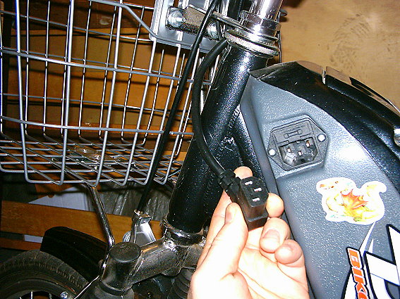

grazie dido,ho fatto come hai detto ed in effetti adesso lo spinotto ha una presa migliore anche perche' invece di piegare un solo contatto li ho piegati tutti e tre eh eh dopodiche' ho fatto il danno! mi sono accorto che sopra lo spinotto c'e' un cassettino allora col giravite ho fatto leva e l'ho tirato fuori perche' sono curioso e volevo vedere cosa c'era dentro,appurato che c'e' un fusibile ho richiuso il cassettino ma dato che non andava piu' dentro allora gli ho dato un pugno ed ho sentito :"crack" si e' rotto il vetro del fusibile :-) la bici non va piu',non si accende il quadro quando giro la chiave quindi adesso vado in un ipermercato che oggi anche se e' domenica e' aperto e vedo se ne trovo uno o se no andro' domani da un elettricista.

Gigi ho immaginato la scena e mi sono rivisto ..la curiosità .. .Comunque il fusibile prendilo dello stesso amperaggio.
Inserito il - 04/11/2007 : 12:15:01  Mostra Profilo Invia a gigi35 un Messaggio Privato  Rispondi Quotando
ciao matteo,bel consiglio ma qui casca l'asino(che sono io che ho rotto il fusibile :-) )
sul fusibile che ho rotto non c'era scritto l'amperaggio ma solo 250v sono stato all'ipermercato e con 1 euro ho preso una confezione di 10 fusibili di vetro ovviamente made in china adatti per vetture giapponesi ah ah,(c'e' scritto cosi')e ci sono da 5,10,15,e 20 ampere solo che non so quale ci va messo,non so di quanti ampere e' la mia batteria,la mia bici e' una ciclope 48v nella scheda tecnica su internet non sono segnati gli ampere mentre nella ciclope 36v c'e' scritto 12ah quindi io ci metto quello da 15 e vedro' se la bici funziona.

Inserito il - 04/11/2007 : 13:41:52  Mostra Profilo Invia a matteo59 un Messaggio Privato  Rispondi Quotando
credo che sia quello da 15 ampere , al limite se si brucia metti quello da 20 , portatelo dietro quando esci per sicurezza.

niente da fare :-( i fusibili che ho preso sono troppo lunghi,in pratica un particolare dal costo cadauno di 10 centesimi mi ha bloccato la bici per un giorno (domani vado dove ho preso la bici a farmene dare uno che tra l'altro dopodomani gliela devo portare che guardano se si puo' fare qualcosa per fargli fare i 25km/h invece dei 22 attuali)
