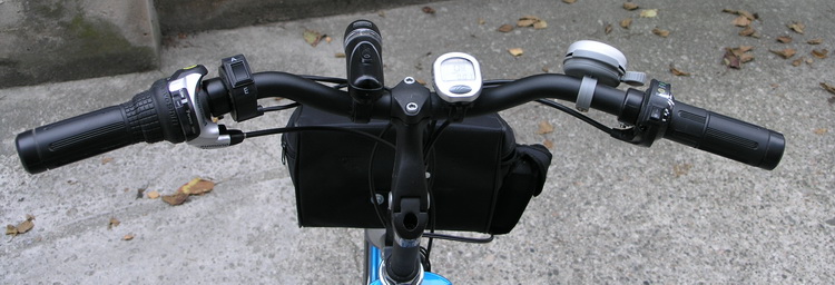

Inserito il - 17/01/2008 : 23:34:49  Mostra Profilo Invia a pixbuster un Messaggio Privato  Rispondi Quotando
Ciao Spider.Kid : se hai solo la manopola di destra (cioè una sola corona sui pedali) lo potresti montare a sinistra al contrario
Ti ritrovi con i numerini rovesci ma la cosa funziona
Sulla mia Frisbee ho il cambio sulla manopola di sinistra e i numerini me li sono riscritti con il pennarello perchè non ci sono le ghiere con i numeri per montaggio a sinistra
(per la cronaca : ora le Frisbee hanno i numerini correttamente orientati, ma la ghiera se la fa fare appositamente il costruttore)

Inserito il - 18/01/2008 : 00:27:44  Mostra Profilo Invia a pixbuster un Messaggio Privato  Rispondi Quotando
outside1 ha scritto:
Pix, la manopola di dx di norma è per il cambio posteriore , mentre la sx è per la gurnitura anteriore, almeno le mie 7 bici sono cosi!
intendevo questo:
91,8 KB
outside1
1403 Messaggi
Inserito il - 18/01/2008 : 10:44:20  Mostra Profilo  Visita l'Homepage di outside1 Invia a outside1 un Messaggio Privato  Rispondi Quotando
ora ho capito cosa intendevi, ieri a tarda sera no,
certo cosi' è una soluzione, io ho visto anche chi invece sempre con solo il cambio posteriore ha messo l'acceleratore a sinistra, il nostro problema è che su uno spazio limitato ci devono stare un sacco di aggeggi e tutti a portata di dito.
Le soluzioni migliori sono quelle tipo i blocchetti di comando usati sui manubri delle moto, dove vengono raggruppate piu' funzioni, ma e logico che simili soluzioni le puo' fare solo una fabbrica e non certo ad uso universale, poi a differenza delle moto noi in piu' abbiamo i cambi sul manubrio, per cui..... l'affollamento è inevitabile.
