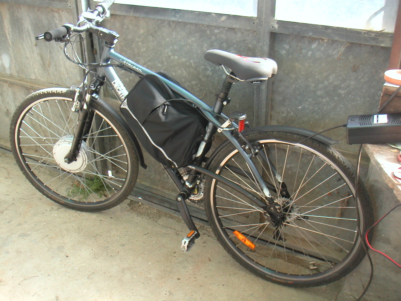

Ciao a tutti, questo,cui allego foto, e' il modello modificato che ho aquistato da ferronis. Oggi traggo le prime impressioni:
1)spostato le batterie e centralina in centro talaio, migliorato l'equilibrio generale della bici, un bricciolo d'intralcio nella pedalata(la larghezza e 13.5cm ho liberi si e no 1 cm e qualcosa per parte per la pedivella)
2)coperto il tutto con zaino della decathlon da 5 euri(grazie a dritta dal forum) pratico, scherma il tutto e la cerniera permette accesso per chiave "avviamento" e spinotto carica.
3)prova su strada, le batterie permettono una percorrenza (4 batt x 7.2Ah PB) di 10-12km a tutta manetta si parte a 40km/ora e si arriva a 30km/ora in riserva.
4)sostituiti parafanghi con altri meno protettivi ma piu sportivi, sempre decathlon 5.90 euri la copia.
403,1 KB
Inserito il - 24/03/2008 : 11:06:32  Mostra Profilo Invia a gigi35 un Messaggio Privato  Rispondi Quotando
complimenti per la bici,ti invidio soprattutto la velocita',ma nella foto stai ricaricando la batteria? sembra un cortiletto senza tetto dato che si vede il sole che raggiunge la bici,se piove come fai a ricaricarla senza far bagnare il caricabatteria?
UGO11
162 Messaggi
Inserito il - 24/03/2008 : 11:53:34  Mostra Profilo Invia a UGO11 un Messaggio Privato  Rispondi Quotando
Ciao gigi, si sto ricaricando la batteria, il "cortiletto" in realta' e un avanserra, e parte di una serra per fiori, quindi vetri ovunque.

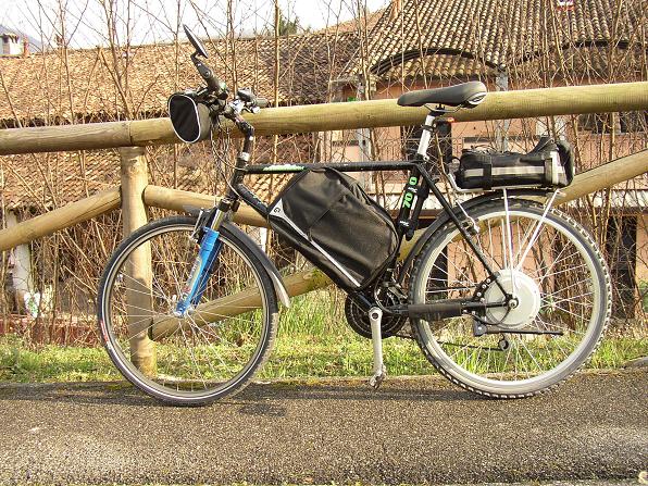

cavoli, non avevo pensato a brevettare la copertura batterie e centralina con zainetto dechatlon.
121,08 KB
complimenti per la bici, ma che motore monti per raggiungere i 40km/h? io ho un 408/4012 e raggiungo i 36/37km/h con batterie 48v 13ah nimh.
CRYSTALYTE DUAL 408/4012 48V 13A NIMH SU TREK 7000

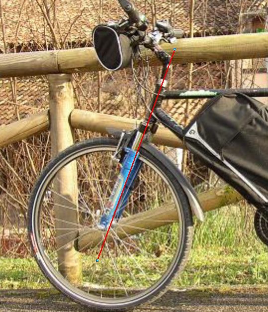

ogni volta che vedo la tua bici mi sorge un dubbio guardando la tua forcella.
Se la osservi bene non è in asse con il canotto di sterzo il che farebbe pensare che hai fatto un salto smodato o cosa altro?
in sostanza non mi sembra naturale a meno che sia un difetto ottico! anche la pipa del manubrio mi sembra incurvata!
ho tiirato una retta sul canotto di sterzo del telaio questo è il risultato
89,85 KB
umberto
42 Messaggi
Inserito il - 24/03/2008 : 22:51:20  Mostra Profilo Invia a umberto un Messaggio Privato  Rispondi Quotando
ciao outside1, la tracheite và meglio anche se il tempo pazzo di questi giorni non aiuta, preferisco farmi qualche camminata anzichè andare in bici in quanto fà troppo freddo e c'è parecchio vento! questa è una foto di ieri fatta a 30 minuti di auto da casa mia(meno male che è pasqua!)
46,77 KB
per quanto riguarda la forcella hai ragione a dire che non è in asse con il canotto, ma è fatta proprio così, la piastra dove sono fissati gli steli della forcella è modellata in modo tale da dare questa configurazione; penso sia per aumentara l'avancorsa(spero si chiami così). per quanto riguarda la pipa del manubrio, penso sia un effetto ottico della fotografia in quanto è in asse.
