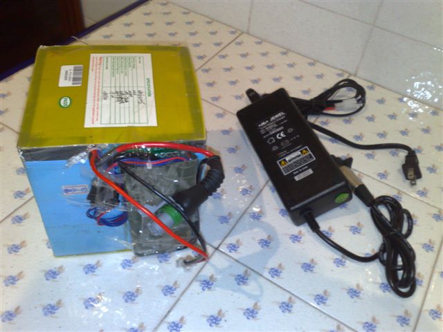

giampirm
9 Messaggi
Inserito il - 26/06/2008 : 07:12:15  Mostra Profilo Invia a giampirm un Messaggio Privato  Rispondi Quotando
JEWEL mod:.TSC1128C output:29,33V 3A.
Ebbene si anche il mio BMS è avvolto nel cartoncino......infatto non ho avuto modo ancora di testare la batteria in quanto sto (con l'aiuto di mia moglie..... )costruendo la borsetta che la conterrà.
74,67 KB
"MicroBike City 28" Mod. Donna 350W
LifePo4 24V 20Ah
icnus
491 Messaggi
Inserito il - 26/06/2008 : 07:44:26  Mostra Profilo Invia a icnus un Messaggio Privato  Rispondi Quotando
Grazie per la risposta.Quindi i nostri due carica batterie sono identici!Solo che io carico 24V a 10A e tu 24v a 20A.Mi domandavo se fosse possibile il collegamento in parallelo delle mie due 24V in modo da avere come te una 24V e 20A e poter usare lo stesso carica batterie.Se questo fosse possibile, avendo io un solo carica batterie per le due lifepo4,non dovrei perdere tanto tempo caricandole insieme.Domando agli esperti,sto vaneggiando?

giampirm
9 Messaggi
Inserito il - 14/07/2008 : 10:56:54  Mostra Profilo Invia a giampirm un Messaggio Privato  Rispondi Quotando
Dopo qualche incertezza sulle funzionalità del nuovo pacco batterie YESA, finalmente posso iniziare a dare un giudizio.......In particolare devo dire che inizialmente ho avuto un problema dovuto ad un non perfetto assemblaggio dei vari elementi, infatti non appena iniziavo a pedalare, dopo pochi secondi il motore si bloccava (non aveva più energia...).
Non sapevo cosa poteva essere, infatti non appena rimettevo il vecchio pacco batt. al piombo tutto ritornava a funzionare regolarmente......
Con un voltmetro ho solo potuto costatare che la tensione in uscita dal pacco era di circa 27 V (analoga a quella delle batt. al piombo)......appena attaccavo il connettore di alimentazione con il solo assorbimento del condensatore, la tensione scendeva a 4V
Allora ho smontato il pacco YESA e ho constatato che uno degli 8 elementi non era ben connesso......dopo aver pulitto la barretta di connessione e stretto i relativi dadi ho riprovato il tutto ed a questo punto sembra funzionare.
Devo quindi pensare che quando il sistema non è stabile (falso contatto) il BMS blocca l'output e interrompe l'erogazione di tensione/corrente.
Certo ancora vado in giro con due batterie (quella vecchia legata di dietro....), visto che una volta sono rimasto a secco, ma dopo aver fatto circa 150 Km (dall'intervento) ora posso dire che sembra funzionare tutto.
Certo con il mio motore da 350W devo dire che è tutta un'altra storia, l'erogazione della corrente c'è e si sente tutta. E' una bomba !!! Difficilmente nel mio percorso scendo sotto i 30Km/h....Per quanto riguarda la duranta ancora non ho avuto modo di testarla, al max tra una ricarica e l'altra ho percorso circa 25Km (casa-ufficio).
Saluti
Giampiero

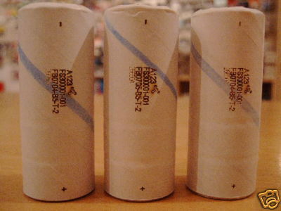

ho trovato un nuovo venditore
http://cgi.ebay.it/48V-16AH-LiFePo4-Electric-Bicycle-Battery-Lithium-Ion_W0QQitemZ220257535071QQcmdZViewItem?hash=item220257535071&_trksid=p3911.m14.l1318
se non ho visto male pare che si tratti delle A123
364€ + 62€ spedizione + 21-22% iva e dazio = 520€ circa non è un prezzo altissimo, giusto?
considerato che hanno anche un bel case con maniglia e power switch..
Inserito il - 16/07/2008 : 14:02:46  Mostra Profilo Invia a elle un Messaggio Privato  Rispondi Quotando
mmm... penso che se fossero le a123 lo direbbero

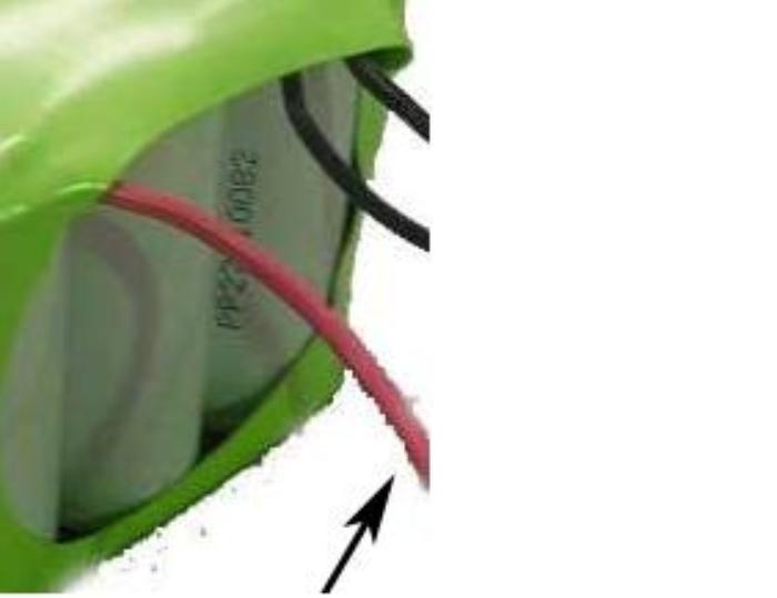

fabianix
1422 Messaggi
Inserito il - 16/07/2008 : 14:13:08  Mostra Profilo Invia a fabianix un Messaggio Privato  Rispondi Quotando
eppure....
20,07 KB
mah, forse mi sbaglio
19,42 KB
Inserito il - 16/07/2008 : 14:19:41  Mostra Profilo Invia a elle un Messaggio Privato  Rispondi Quotando
... sono ammutolito... a cosa ti riferisci, alla sigla?
fabianix
1422 Messaggi
Inserito il - 16/07/2008 : 14:24:04  Mostra Profilo Invia a fabianix un Messaggio Privato  Rispondi Quotando
no, essendo bianche ed essendo i caratteri stampati simili a quelli usati sulle A123 credevo che potessero essere loro..
però non vedo le strisce blu, magari sono delle comuni celle lifepo che per caso (o per copiare) sono bianche
cmq hai ragione tu, se fossero le A123 lo direbbero..
