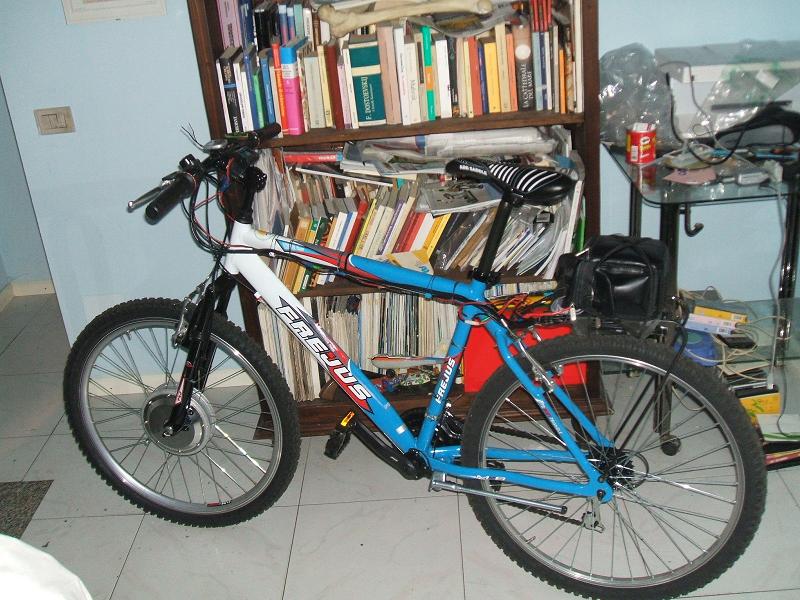

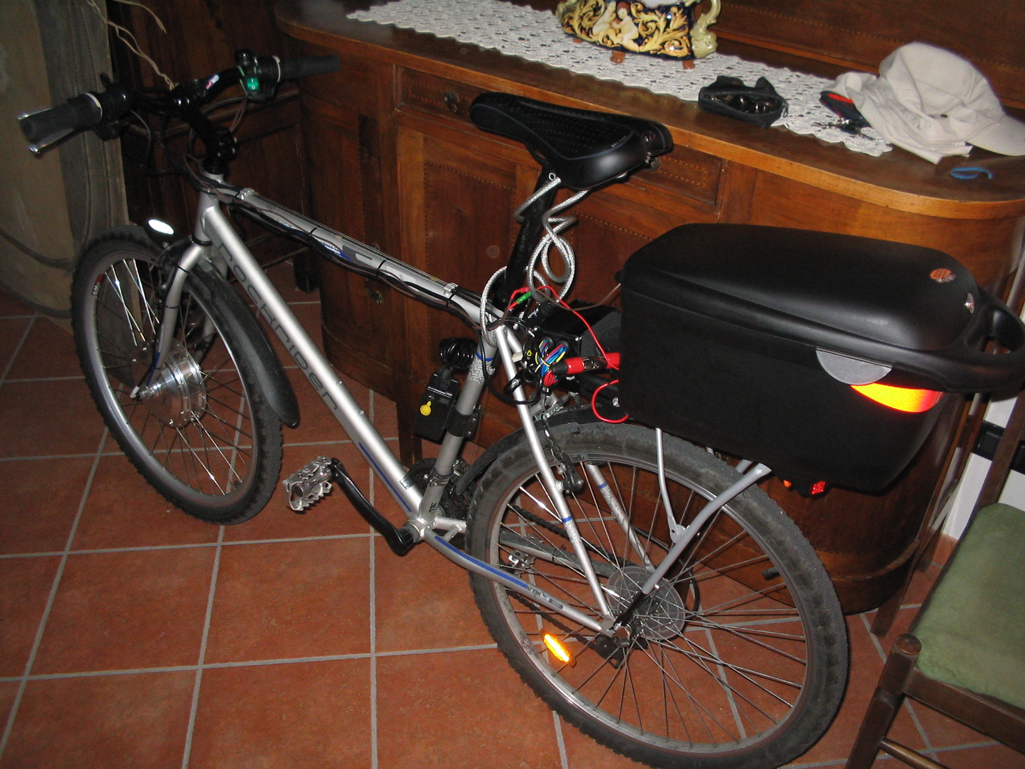

allora con la limitazione senza pedalare 22 pedalando leggermente 25 pedalando con una normale forza 28 senza limitazione non pedalando 35 pedalando leggermente 38 pedalando con forza 42
a ruota sollevata manetta al massimo con limitazione 24.7 senza limitazione manetta al massimo 45 foto :

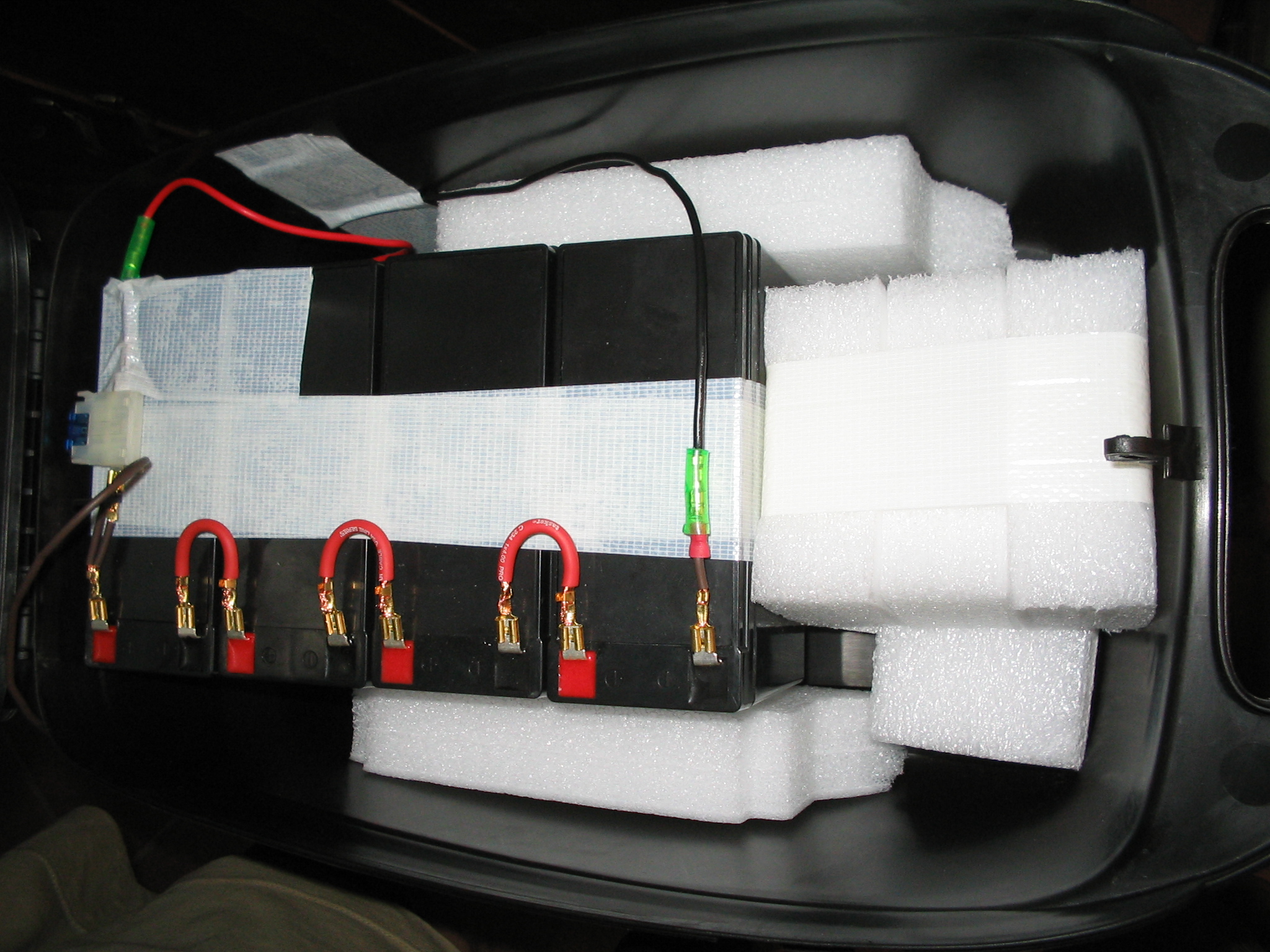

Anch'io oggi ho provato l'ebrezza dei 48V nel mio vecchio modello di Nine FH154 del Wilfred e udite ,udite.............con la centralina da 36V!!!!!!!!!
Le batterie sono due LiFePO4 Yesa da 24V e 10A che ho collegato in serie e non vedo l'ora di utilizzarle nella MTB con il nuovo kit Asvea con centralina da 36V.

Bella Casty, però stai attento che le batterie LiFePO4 non gradiscono andare sotto al 15% del loro voltaggio e i controller da 36V hanno il "low voltage" a 31.5, quindi ben al di sotto di quel limite. In questo modo accorci di molto la vita delle LiFePO4.
Potresti andar tranquillo con delle NiCD o con le NiMH che sono meno schizzinose.
Come spiegavo ad Icnus, il BMS, se valido, dovrebbe sempre intervenire prima del cut-off del controller. L'osservazione del 15% e' compatibile con il BMS del pack di Ping. Al 93% della scarica il voltaggio era sceso a 42V e ancora non aveva disconnesso. Di piu' non e' ancora capitato.
