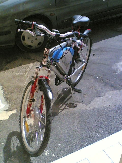

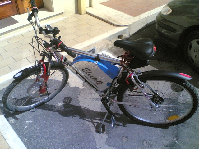

                | _Gi_Utente Medio
   117 Messaggi
                      |  Inserito il - 11/07/2008 :  16:03:45
                      | Vabbè, vi mostro il... mostriciattolo!!
  270,85 KB
  261,68 KB

   1250 Messaggi
                      |  Inserito il - 11/07/2008 :  17:15:47
                      | E quel portabatterie Gi dove l'hai preso ? Credo che sia la soluzione che cercano molti. Se l'hai fatto fare magari mettendo le specifiche qualcuno potrebbe prendere la tua idea

   117 Messaggi
                      |  Inserito il - 11/07/2008 :  19:59:39
 No, non "fatto fare"... ma fatto da me!
  Nell'attesa del caricabatterie mi sono dedicato alla costruzione del pacco batterie.
                      | Nine Fh154 36V250W al Pb-gel9Ah
                | uuuyeaUtente Master
   2051 Messaggi
                      |  Inserito il - 11/07/2008 :  20:26:04
                      | stupendo!!!!!!! ti prego posta tutto il procedimaneto gi ti prego!!! |

                | _Gi_Utente Medio
   117 Messaggi
                      |  Inserito il - 12/07/2008 :  10:00:27
                      | Appena posso scrivo una mini guida alla realizzazione...
