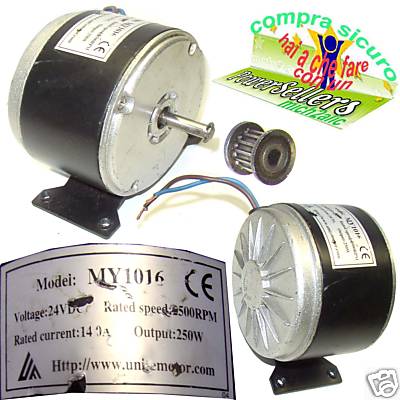

Ciao a tutti, sono mesi che volevo motorizzate la mia bici per recarmi al lavoro , risparmiando e non inquinando (e xche' no , facendo un po di moto). Mi sono imbattuto in questo forum dopo varie ricerche. Io ho una citybike da donna pronta per essere motorizzata.
Il cut off sui freni l'ho gia fatto con due microswitch sulleleve dei freni. Ho già montato una ruota dentata tolta da una guarnitura vecchia sulla parte opposta del cambio nella ruota posteriore. Per il pas ho deciso di autocostruirmi un disco in nylon con dentro 6 magneti permanenti fissati sull'abero dei pedali e un sensore magnetico(reed) fissato sul telaio. Mi serve x completare l'opera il motore e la centralina. Per il motore avrei trovato questo :
31,19 KB

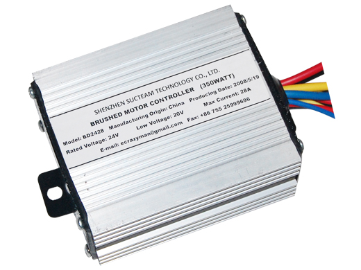

e per la centralina , questa :
138,33 KB
vedi http://cgi.ebay.it/24V-350W-brushed-speed-controller-e-bike-scooter_W0QQitemZ300226239689QQihZ020QQcategoryZ11332QQcmdZViewItemQQ_trksidZp1742.m153.l1262
Ma come posso fare poi per collegare il pas alla centralina ?
avete qualche altro link per centraline di sto genere ?

Un'altra cosa : la centralina come fa a dosare l'energia erogata dal motore ? Agisce sul voltaggio o sull'amperaggio ? Grazie delle delucidazioni.

Ciao! Perchè vuoi il pas a tutti i costi? è necessario per legge, ma controlli non ne fanno (per ora), e comunque stai nei limiti della potenza con quel motore - che è la cosa piu importante. E poi a qualcuno (me per esempio) viene comunque naturale pedalare, e lo faccio senza accorgermene... anche se non ho il pas!
Piuttosto, sei sicuro che riuscirai a collegare quel motore alla bici "meccanicamente"? Spero che sia in un kit con tutto il necessario, sennò diventi matto!
Per la centralina posso solo dirti che è di ottima qualità, ed ecrazyman è molto disponibile ed affidabile!
La centralina dosa la potenza usando la tecnica "PWM", la più efficiente, in pratica (in parole povere) dà la massima potenza e la massima tensione sempre, ma in intervalli brevi, non so come spiegarlo... cerca "duty cycle" su wikipedia!

Il problema che quella centralina non ha collegamento pas.
Dovrei fare un circuito per Collegare il pas al connettore dell'acceleratore........ sogno ?
Forse ho trovato la soluzione : mi costruisco anche la centralina come ha fatto cobra !!! Chi ha ulteriori idee???

Per usare il PAS sulle centraline non predisposte puoi collegare l'uscita del PAS al connettore freno.
Il connettore freno (i 2 contatti da connettere al microswitch) deve aprirsi quando le leve freno frenano.
Per funzionare hai bisogno di un segnale continuo dal PAS medesimo, se adoperi un reed un transistor e un circuito RC sulla base per attivare la conduzione del transistor dovrebbero funzionare. Oppure il vecchio NE 555 potrebbe essere adatto all'uopo.
In base a come è fatto il connettore (2 o 3 fili) possiamo suggerirti uno schema di prova.
