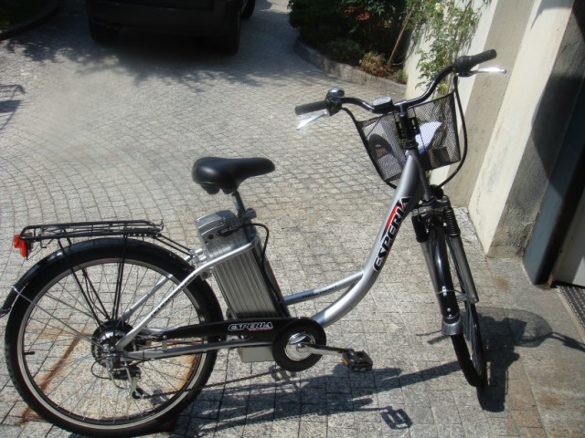

Ciao a tutti,
ho comprato al cerrefur un'Esperia con ruote da 26,pas,cambio.
ciclisticamente è buona,robusta decisamente meglio rispetto alla cinesina di prima che però aveva l'accelleratore.
Non mi trovo bene con il pas,lo trovo duro soprattutto in partenza.
si può aggiungere l'accelleratore?
la bici ha un comando a 3 posizioni per la velocità,si può utilizzare quello?
grazie molte

Potresti postare qualche foto della bici e se possibile della centralina?

rocki stiamo aspettando le foto!

Grazie di aver aspettato,non ho ancora pratica nei forum e non riuscivo a ridurre il jpeg,ho trovato un programmino semplice e via.
spero siano arrivate bene le foto
ciao

solo l'ultima bella quanto l'hai pagata?

399 il modello col cambio e ruote da 26 le altre costavano meno
