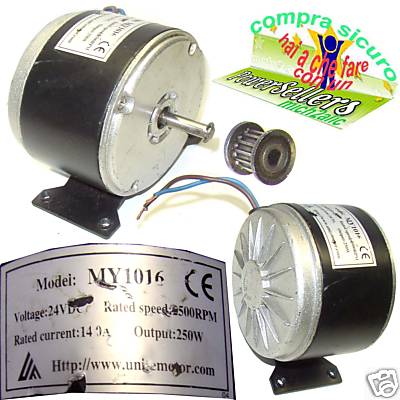

Secondo voi posso usare sta batteria con il motore allegato ( 24v 250Watt) Grazie
motore :

e perchè non dovresti? Va più che bene, più che altro ti servirebbe una centralina brushed..
devi montarlo su di una bici?

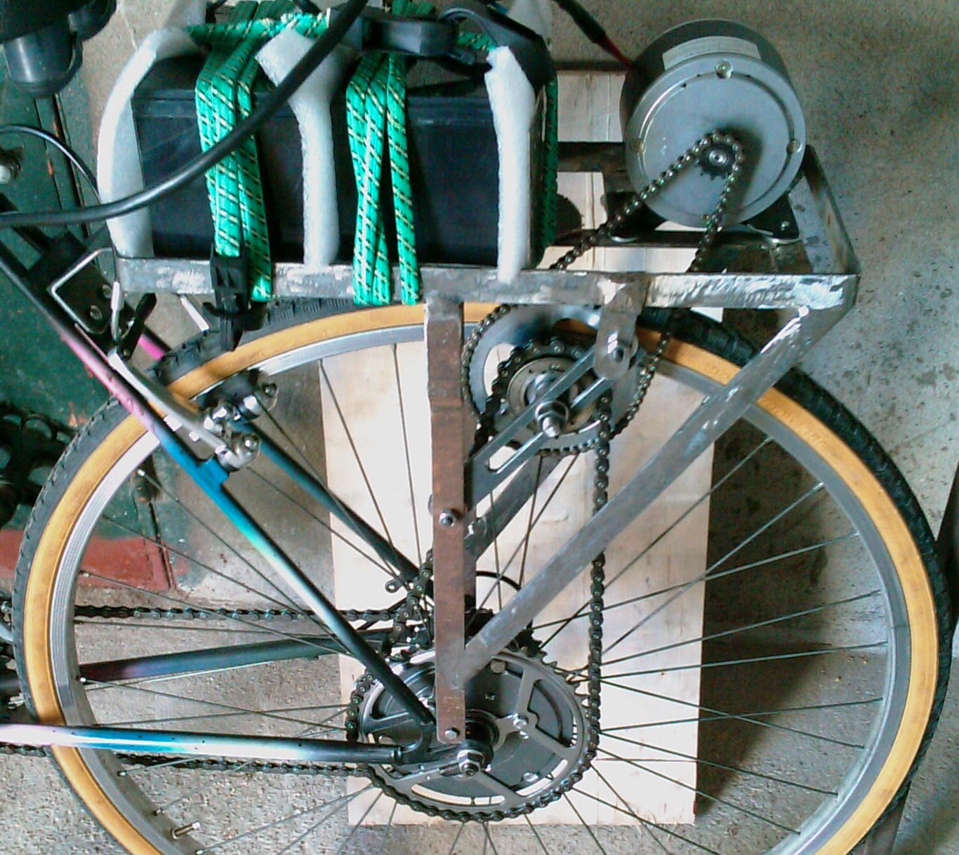

Certamente che si : devo montare il suddetto motore su una mtb bianchi. La centralina me la autocostruisco seguendo una guida che ho trovato su una rivista. Sto aspettando il microprocessore per montare i vari componenti e saldare il tutto. Il motore lo collego a un rullo che "striscia" sulla ruota. Avevo intrapreso la strada della trasmissione a catena, ma lo abbandonata dopo una prova su una citybike, perche e' troppo macchinoso (ruota folle, perno di rinvio) per poi riproporla su eventuali altre bici.....
La batteria che ho illustrato andrebbe a sostituire 2 batt. al piombio da 12v 12Ah pesantissime e ingombranti.
Appena ho finito il tutto non manchero' di postare foto e link...
la prova era questa :
470,3 KB

la tua soluzione mi sembra ben progettata, cos'era che non andava?

Cercavo una soluzione molto più spiccio da fare : sistemare la ruota intermedia con la ruota libera e trovare e collegare le varie ruote per ottenere una velocità giusta (25-30km/h) non e' poi cosi semplice. Questa (la bici di mia mamma) l'ho usata come cavia. Ora punto su un sistema ,olto piu veloce da realizzare e adattabile a qualsiasi bici con pochi artifici : ne ho gia' prenotate 3-4 da farenell'invernata pronte per la prossima stagione estiva ....
Ecco perche' ho dovuto abbandonare l'idea anche se credo sia una delle migliori per avere la massima resa del motore.

Il sistema a rullo è facile da applicare senza modifiche alla bici, ma ha un rendimento basso e, dalle esperienze che abbiamo raccolto, è difficile da realizzare per via della scelta del materiale con cui costruirlo
