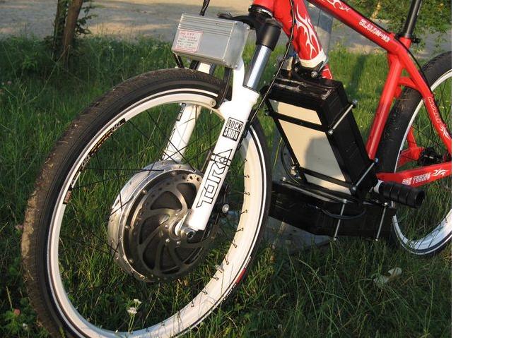

Ciao a tutti ragazzi. Seguo da un po' il vostro forum e ho deciso di costruirmi anche io una e-bike. Ho acquistato questo kit: http://cgi.ebay.ca/ws/eBayISAPI.dll?ViewItem&item=220264527571&ssPageName=MERC_VIC_RCRX_Pr4_PcY_BIN_IT&refitem=220259793806&itemcount=4&refwidgetloc=closed_view_item&usedrule1=CrossSell_LogicX&refwidgettype=cross_promot_widget&_trksid=p284.m183&_trkparms=algo%3DCRX%26its%3DS%252BI%26itu%3DUCI%252BSI%26otn%3D4
Ora ho due pacchi batterie che mi sono rimasti da precedenti esperimenti cioè 6 batterie da 12volt 10ah sigillate, piuttosto pesanti.
Per un motore da 500w 48v quanti ampere di batterie dovrei portarmi dietro?
Lo sto montando su un telaio in acciaio cro/moly artigianale prodotto in Canada comprato a NYC da questo negozio www.nycbikes.com
con 15 rapporti freno a disco anteriore e forcella suntour escursione 120mm con piastra singola. A breve iniziero' a postare le foto.

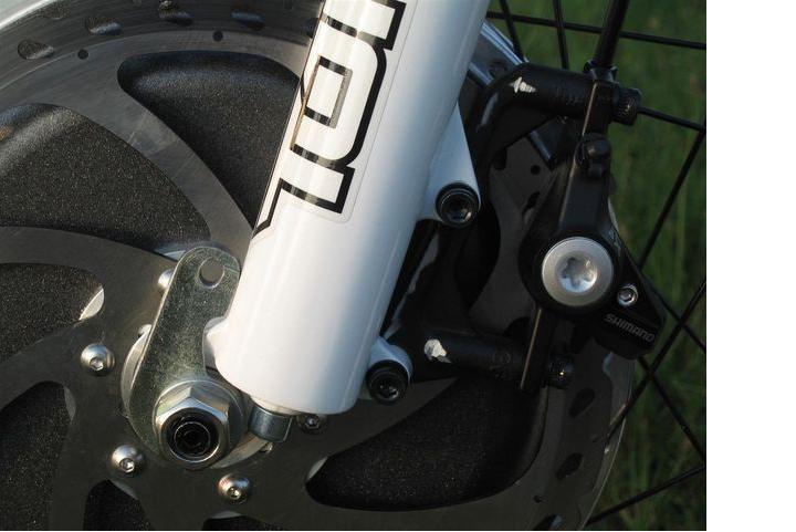

Un altro problema è che al lato sinistro del motore (cioè dove si monterebbe il disco) c'è una filettatura simile a quella dal lato opposto ma non c'è l'attacco.
Sapete dove posso trovare un adattatore per montare il disco?Chiaramente sto producendo un mezzo del genere per utilizzo fuoristradistico, quindi al di fuori dalle norme vigenti su strada.

Qualcuno ha qualche info per adattatore freno a disco su hub?

- adattatori aftermarket no, normalmente sono vendute versioni speciali dei motori per quest'uso, ma guarda sui forum americani tipo endless-sphere, c'è senza'altro chi ha fatto adattamenti in proprio

Inserito il - 08/09/2008 : 09:59:17  Mostra Profilo Invia a fabianix un Messaggio Privato  Rispondi Quotando

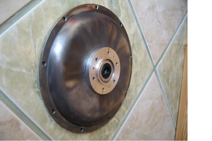

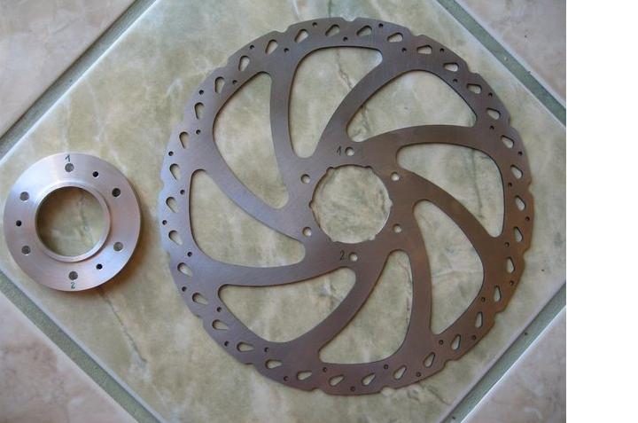

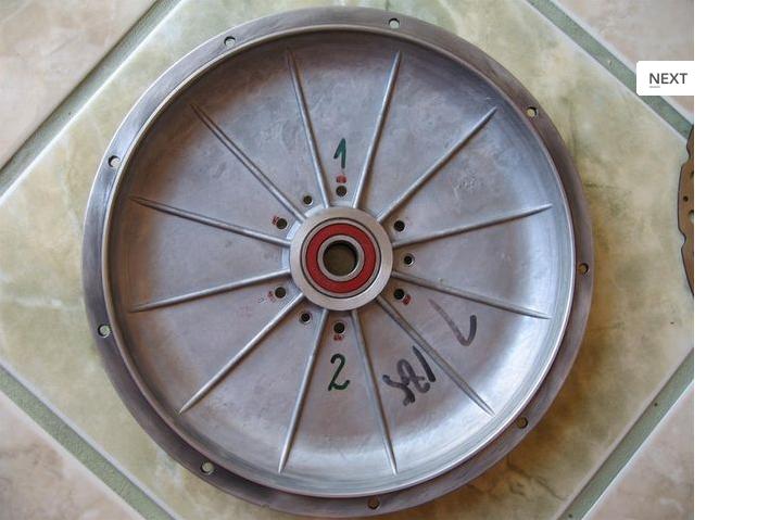

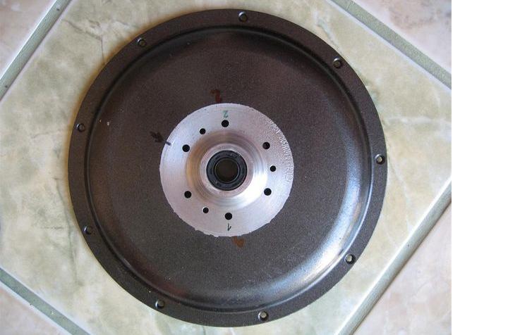

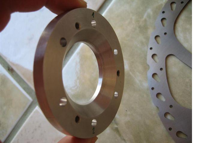

eccoti il progettino per il freno a disco
42,87 KB
29,42 KB
46,48 KB
43,94 KB
37,69 KB
44,35 KB
77,55 KB

Ragazzi io ho comprato il kit completo con centralina inclusa, come faccio a sapere che batterie vanno senza bruciare tutto?
Complimenti a fabianx per il progetto!
Quel piattello in allu è dal pieno?
L'hai fatto tu con il tornio?
Che bel lavoro cavolo, ma la tua bici è la cosa che voglio fare io
una sorta di motina da cross elettrica, solo che vorrei avere delle
batterie dall'ingombro piu' contenuto.
magari l'avessi fatto io! E' quello che mi sono proposto di fare ma credo che sarò in grado di raggiungere quel livello fra almeno un anno...è un progetto che ho trovato in rete ed ho salvato le foto come promemoria..se lo trovo te lo posto, ma ci sono solo le foto, niente descriptions
anche se devo dire che non riuscirei a stare senza pedali, sarà che ormai ho le gambe costantemente in posizione da ciclista, quelle pedane lì ti vincolano a tenerle parallele e senza angolo..
mi sono fatto questa idea su come è stato assemblato:
piattello dal pieno, tornitura (e bisogna trovare chi ne ha uno, se vai da un professionista o non ti considera, lavoretto da poco, o ti spara cifre assurde), e fori praticati direttamente sui due pezzi, con adattatore e scocca del motore uniti da un morsetto, mi è già capitato di "sfasare" due fori se praticati sui due pezzi separatamente..
il difficile è trovare la distanza giusta per centrare esattamente il disco tra le due pastiglie..forse conviene fare il distanziale più alto di quanto misurato e poi assottigliarlo via via al tornio..
bel lavoro ha fatto il tizio, ehh? Chissà che batterie ha, il motore è come il mio ma dubito che abbia stessa centralina e stesse batterie

Credo, ma potrei sbagliare, che il cerchio anteriore con freno a disco necessiti di una leggera campanatura, che complica un po' le cose; per la distanza del disco penso basti un calibro e un po' di pazienza.
C'era MacGiver (del forum) che voleva farlo sul suo 4006 anteriore, ma è sparito, o forse è rimasto fulminato dal serie 5 a a 100V
Con certi motori e quando si raggiungono certe velocità il freno a disco anteriore è un bell'aiuto, specie se piove e dato che userò la bici con la pioggia, per non rinunciarci prenderò un kit posteriore.
