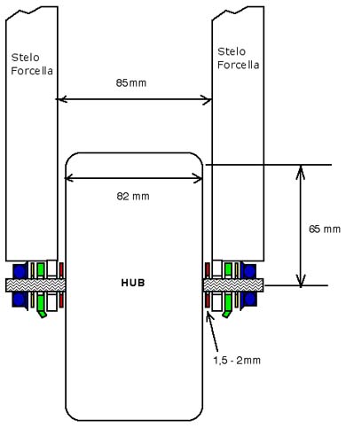

8 - Non ho capito nel kit questo "La forcella deve avere una larghezza al mozzo di almeno 10 cm.,e di 8 cm. da 2 cm. dal centro, costante per almeno 4,5 cm. verso l'esterno"

8) il motore ha determinate dimensioni, se la forcella non è sufficientemente spaziosa non può essere montato

Ho acquistato anch'io un kit Nine anteriore, a 36 volt, e dopo qualche prova e averci pensato un po' su ho deciso di montarlo su una triban 5 di Decathlon. Ho scelto questa bici per vari motivi: prezzo, misura adatta alla mia corporatura e soprattutto per il tipo di forcella. Volevo infatti una forcella ammortizzata che avesse i forcellini piuttosto "cicciotti", considerando che si tratta sempre di bici abbastanza economiche e quindi di qualità non eccezionale.
Perciò dove non può la qualità forse può la quantità, intesa come spessore del materiale. A questo proposito vorrei precisare che forcelle ammortizzate di acciaio non esistono (forse c'è qualcosa di super economico, ma si tratta di roba di latta) sono tutte con i foderi in lega d'alluminio o, salendo leggermente di prezzo, in lega di magnesio. Semmai ci sono forcelle con gli steli e il cannotto di acciaio come nel caso della mia scelta, ma sempre con i foderi (cioè la parte a cui si fissa la ruota)in lega leggera.
Spero di esserti stato utile, ciao!

ho gia provato con il frena filetti in realtà la soluzioen migliore è quella di utilizzare una rondella anticoppia ovvero zigrinata. Tra breve aprirò una discussione su questo argomento.
maxpoz
1129 Messaggi
Inserito il - 06/02/2009 : 12:20:35  Mostra Profilo Invia a maxpoz un Messaggio Privato  Rispondi Quotando
Si ma se il telaio è di allumino lo rovini tutto.
Sapete se sono buone le mtb della fausto Coppi ovvero della masciaghi?
uuuyea
2051 Messaggi
Inserito il - 06/02/2009 : 12:32:25  Mostra Profilo Invia a uuuyea un Messaggio Privato  Rispondi Quotando
la rondella zigrinata non va messa tra il telaio ed il motore.
Per il montaggio del motore devi seguire quello schema che ho postate sopra: fra motore e telaio va inserito un distanziatore cioè una rondella liscia che offre un punto d'appoggio al cuscinetto del motore, poi all'esterno del telaio va messa la rondella con la linguetta per impedire al'asse di girare assieme al motore poi va messa una rondella liscia da un lato e zigirnata dall'altro con la parte zigrinata verso l'esterno dove avviteremo il bullone (autobloccante preferibilmente) che farà presa con la parte della rondella zigrinata.
maxpoz
1129 Messaggi
Inserito il - 06/02/2009 : 16:11:08  Mostra Profilo Invia a maxpoz un Messaggio Privato  Rispondi Quotando
Considera che non avendo ancora nulla faccio fatica a capire...
Comunque avevo capito è quella che tiene serrato il bullone esterno al telaio...
comunque se è zigrinata solo dal lato del bullone, non farebbe presa dal lato del telaio e penso che si sviterebbe comunque
quindi dovrebbe essere doppia zigrinatura e quindi rovinerebbe il telaio (forcella), questo è quello che penso io.
E invece quelle ranelle spaccate non vanno bene?
