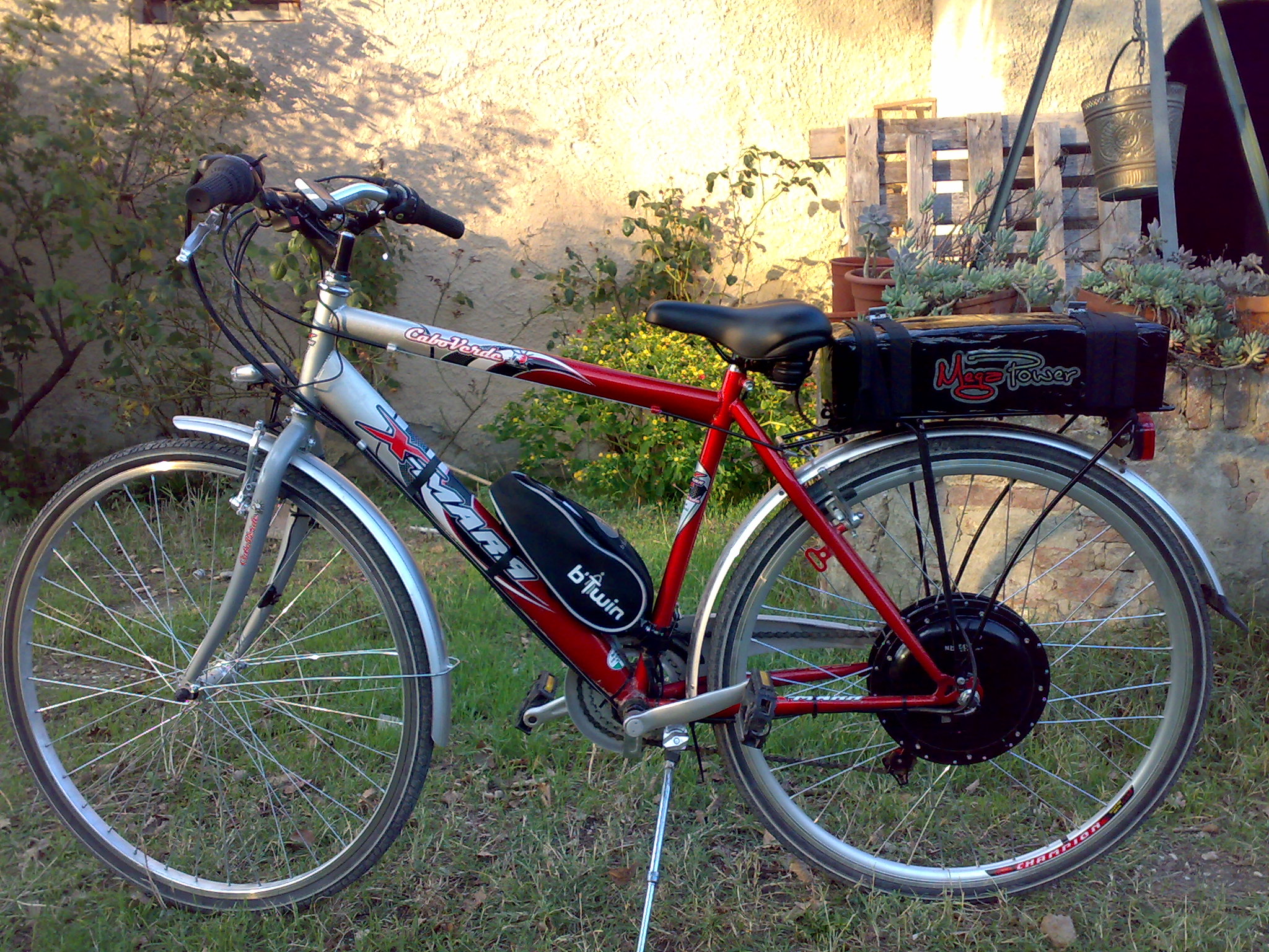

Oggi (Pasqua), inforcata la pista...ho provato sommariamente un REAR205 High Torque con un paiocontroller: il 48V 350W e il 48V 500W.
A parte il PAS, che non ho potuto provare perchè ho sù la modifica Geomag...le differenze non sono abissali.
D'altronde 150W di differenza non sono tanti.
Condizioni della prova:
-Motore RH205 REAR 26" High Torque 2009.
-Peso pilota: 110 kg. (io, mannaggia alle feste...)
-Gomme: Shwalbe Big Apple a 2Atm (sgonfiette...)
-Batteria Ping 48V15A (quella dell'altr'anno) agli sgoccioli (la prova è finita quando è finita la batteria)
-Strada pessima, con buche sempre
-Niente vento
il 48V 350W spinge già benone e in salita moderata mi porta sui 30 Km/h senza pedalare. Pedalando guadagno 3/4 km/h.
Arrivato sul pari, ci mette poco a portarmi a 34/35 km/h e lì...rimane.
In discesa moderata mi ritrovo a circa 36/37.
Con questo controller, che ha ancora il PAS indipendente dal GAS, il motore è gustoso per chi non vuol correre, ma vuole districarsi in ogni situazione. La partenza è decisa, ma non impressiona.
Con il 500W, senza PAS, già su per la rampa del garage si nota la differenza: è veramente deciso e mi tira che sembra uno skilift.
Sù per la stessa salita di prima, arrivo subito a 35 km/h senza pedalare.
In pianura siamo a 39/40 e nella leggera discesa passiamo tranquillamente i 43 Km/h.
Domani provo l'800W e il 36V, magari anche il PAS che comunque mi dicono non presentare più il difetto dell'erogazione on/off.
Devo anche sistemare il cambio che era regolato per 5 rapporti, mentre ho montato una cassetta Shimano da 7 pignoni e non mi prende i 2 più piccoli.
Sono contento, pensavo che l'High Torque fosse un motore-lumaca-camion e invece devo dire che rispetto a un FH154 con lo stesso controller ha solo meno propensione ad allungare, a fronte di un deciso aumento della coppia.
Con un 28", prevedo un deciso incremento della velocità, diciamo proporzionale alla differenza di circonferenza della ruota.
I 45 Km/h in pianura dovrebbero essere certi.
HP9000 ne sta testando uno.
A presto!

Joffa (e HP9000): credo (a intuito)che l' High Torque risenta parecchio della scarica della batteria. Bisognerebbe che misuraste CONTEMPORANEAMENTE, dopo una bella tirata in pianura:
1 - Velocità massima
2- Tensione della batteria a quella velocità
3 - peso della persona tanto per avere un'idea del "carico" (Joffa dalla tua vecchia foto ti facevo addirittura longilineo. Che ti sei mangiato per Pasqua?).
Una batteria può essere carica fino a 57,6 V all'inizio, oppure 44 / 46 V a fine carica.
Credo che la coppia necessaria per mantenere una velocità di35-40 km/h sia di circa 20 Nm.
Credo, a questo punto, che il Nine HT sia un equivalente del Clyte 5305, e si ve dal simulatore (custom values):
http://www.ebikes.ca/simulator/
che con ruota 28", controller 22A:
A - 46 V, 20 Nm, velocità sui 33 km/h
B - 57.6 V, 20 Nm, velocità 43 - 44 km/h
Ovviamente i 20 Nm sono un'approssimazione, e anch'essi variano con la velocità (I.E.: per andare a 33 km/h servirà meno coppia che per andare a 43 km/h, quindi il motore dovrebbe andare un po' di più).

Inserito il - 29/10/2009 : 00:33:46  Mostra Profilo Invia a mojito un Messaggio Privato  Rispondi Quotando
Salve a tutti, mi chiamo massimiliano e sono nuovo anche se da un po seguo questo fantastico forum dove ho imparato molte cose grazie a tutti voi.
Ho acquistato un nine rh205ht 500w da joffa (che saluto) per una bici 28". purtroppo anch'io faccio i 33-34 km/h senza pedalare, pedalando riesco a raggiungere massimo i 37km/h in condizioni favorevoli di vento. Ho sempre dato, e do ancora la colpa alle mie batterie che sono delle 48Vx12ah al piombo per il modico peso di 14kg!! Visto ke hanno già 1100km sulle spalle tra un mesetto acquisterò delle celle lifepo4 38120S 10ah con 10c di scarica e mi assemblerò il pacco da solo con la speranza che la velocità massima migliori.
Inserito il - 29/10/2009 : 05:28:38  Mostra Profilo Invia a Dasti un Messaggio Privato  Rispondi Quotando
Benvenuto Massimigliano!
Quando procedi con l'assemblaggio fai foto e report!
uuuyea
2051 Messaggi
Inserito il - 29/10/2009 : 08:48:40  Mostra Profilo Invia a uuuyea un Messaggio Privato  Rispondi Quotando
massimiliano quella velocità è normale per un high toruqe e non aumenterà molto con le litio, dove devi andare cosi di fretta ?
35 è una velocità giusta per una bicicletta, andare oltre non solo si stressano le componenti ma si consuma anche molto di più, ricordi il detto chi va piano va sano e va lontano ?
Io l'ho modificato in chi ha molta coppia va sano e va lontano.
mojito
8 Messaggi
Inserito il - 29/10/2009 : 23:19:38  Mostra Profilo Invia a mojito un Messaggio Privato  Rispondi Quotando
vonluger la bici la uso x andare a lavoro, tra andata e ritorno faccio dai 34 ai 40km su strade extraurbane e un po di velocità in piu nn mi dispiacerebbe, la mattina m piace dormire quindi esco sempre all'ultimo momento. certo se dovessi girare in città la mia velocità sarebbe piu ke sufficiente.
1001,79 KB
mojito
8 Messaggi
Inserito il - 29/10/2009 : 23:26:41  Mostra Profilo Invia a mojito un Messaggio Privato  Rispondi Quotando
Scusate x l'immagine se è troppo grande, m sono dimenticato di ridimensionarla.
Cmq la bici così era appena assemblata, poi l'ho modificata con guarnitura da 52 (nn ancora provata causa raggio rotto), gomme piu larghe da 700x42 e stasera ho fatto la nuova raggiatura in terza, domani la centro.
le prossima modifica sarà mettere la forcella ammortizzata cn freno a disco.

uuuyea
2051 Messaggi
Inserito il - 30/10/2009 : 00:22:17  Mostra Profilo Invia a uuuyea un Messaggio Privato  Rispondi Quotando
massimiliano il telaio di quella bici è in acciaio o in alluminio ? per capirlo basta che prendi una calamita se non attacca è alluminio se attacca è acciaio. Se è alluminio 35 km/h vanno bene oltre rischi rotture ai forcellini dietro, ti auguro che la tua serie sterzo non sia da 1 pollice come la mia perchè non si trovano forcelle ammortizzate molto facilmente per quella misura. Se fosse da un pollice l'unica che ho trovato a vite e quindi compatibile con la tua serie sterzo è la grind spinner di decathlon a 49 euro che sono anche troppi per quella forcella. Se il telaio è in acciaio ti consiglio di comprare le big apple della schwalbe ammortizzano molto bene ed aumentano il comfort e di tenere la forcella rigida. Se il telaio è in alluminio ti consiglio tra qualche anno di cambiarlo con uno in acciaio, anche se non è facile trovarlo con 1 1/8 di serie sterzo e tutti gli attacchi per il portapacchi, comunque l'importante è che sia in acciaio non ti spaventare, non sto dicendo che il tuo telaio può cedere da un momento all'altro ma tra qualche anno con tutte le sollecitazioni che prenderà se è in alluminio il rischio aumenta dato che l'alluminio non ha un limite allo stress da fatica.
mojito
8 Messaggi
Inserito il - 30/10/2009 : 00:35:16  Mostra Profilo Invia a mojito un Messaggio Privato  Rispondi Quotando
il telaio è in acciaio, l'ho scelto proprio in acciaio xkè avevo letto ke quelli in alluminio sono poco resistenti alle sollecitazioni dei motori. anche il rear l'ho scelto x lo stesso motivo. le big apple dv le trovo? le fanno anche x cerchi da 28"?
