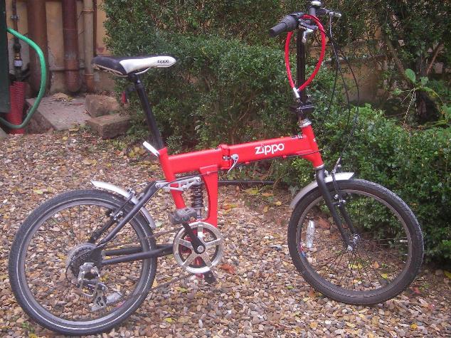

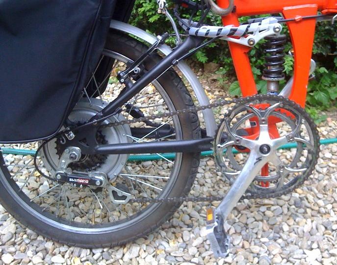

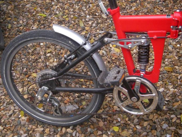

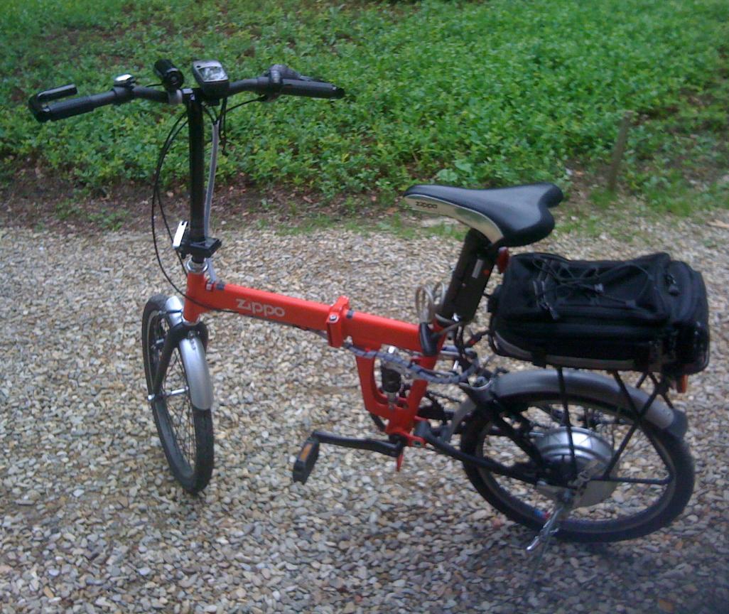

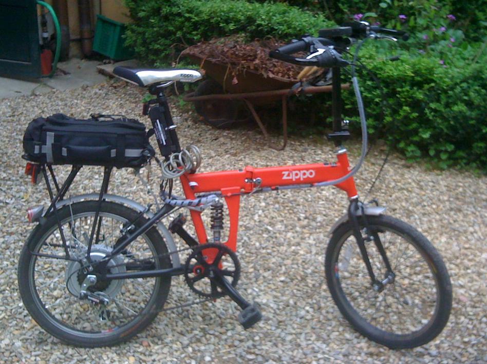

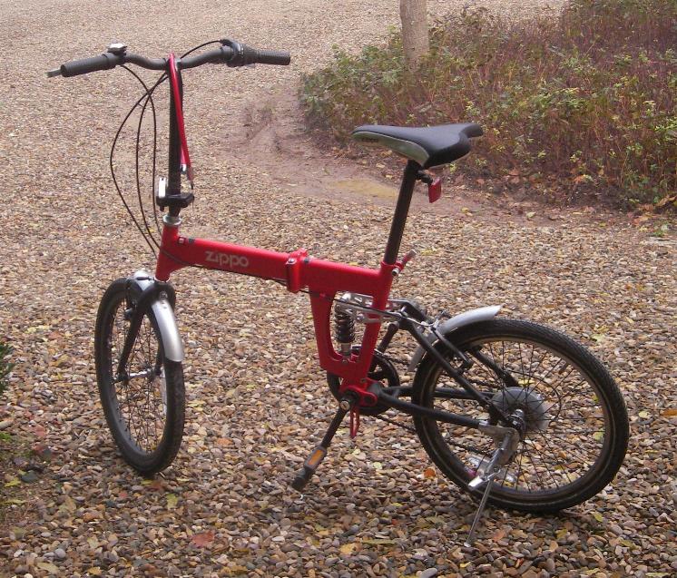

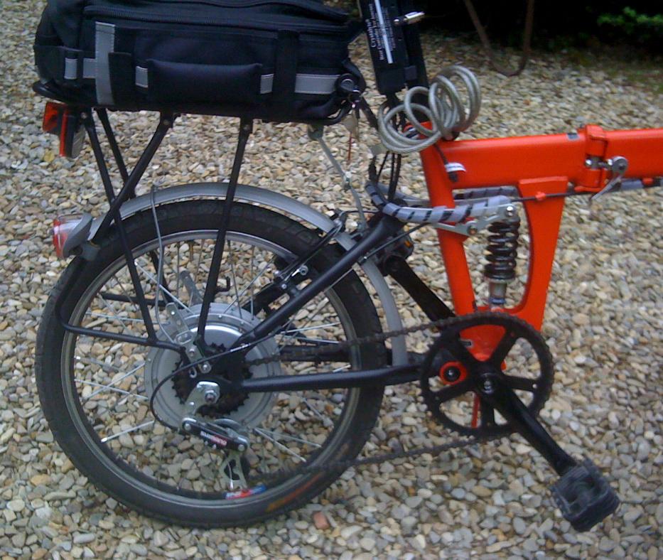

Ecco che finalmente mi accingo a pubblicare qualche foto della mia ultima creatura...
Trattasi di pieghevole Giapponese portata (anzi importata) l'ultima estate da Osaka. (pagata un centinaio di Euros al cambio molto buono di luglio e usata tutto agosto ad Osaka)
Due mesi fa colgo l'occasione su ebay di un kit 406 Rear 48V montato su ruota da 26... il venditore si lamentava della scarsa coppia e io capto subito la possibilità di limitare il problema montando lo stesso kit su ruota da 20'. Aspetto come un falco l'ultimo secondo per evitare rialzi e mi aggiudico il kit a 104 Euros... che avvoltoio!!!
Passa un po' di tempo per ricevere i raggi da 117 mm (come da mia discussione sempre nella sezione kit...) ma il mitico Sig. Mario di Asvea non molla e alla fine dall'america arrivano i mitici raggi... Finezza: la bartolini me li consegna in centro a firenze su furgoncino elettrico!!!!! Merito del responsabile locale che ha investito in mezzi elettrici per le consegne in centro...
Ora ci vogliono un po' di foto per giudicare il risultato finale poi vi parlerò delle prestazioni...
prima
154,9 KB
dopo
169,47 KB
prima
91,09 KB
dopo
137,72 KB
prima
97,64 KB
dopo
126,4 KB

Inserito il - 24/04/2009 : 00:09:27  Mostra Profilo Invia a elle un Messaggio Privato  Rispondi Quotando
bravo!
le prestazioni me le immagino niente male
ma come riesci a sostene la pedalata? non frulli presto a vuoto?
Grazie!
per come è rapportata ora riesco a pedalare fino ai 30... più forte non mi interessa molto andare... quindi levo gas e vado con un filino di ampere; cmq appena posso allungo un po' il rapporto con una corona più grande... il sensore pas sembra morto sia montato che smontato; sapete come si possa verificare che funzioni correttamente???

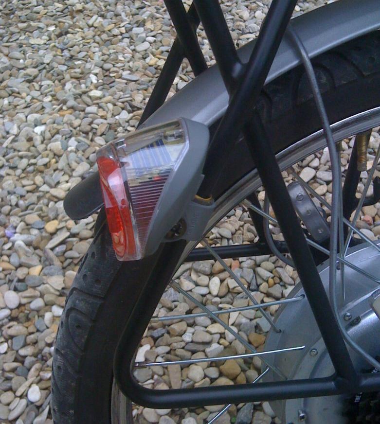

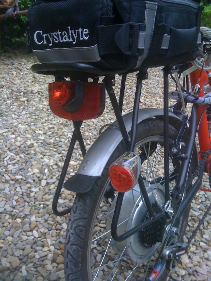

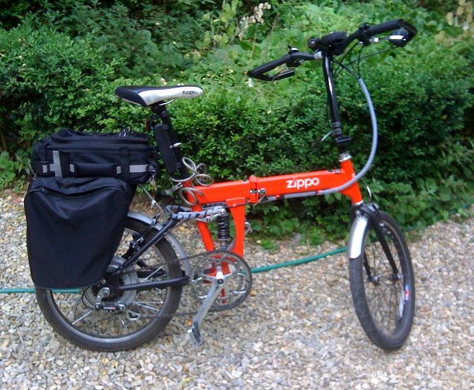

Vi mando qualche altra foto di alcuni particolari... sono entusiasta del faro posteriore (anch'esso Giapponese) con pannellino solare e sensori movimento / luce... appena sente muovere ed è buio lui si mette a lampeggiare!!!
111,26 KB
112,23 KB

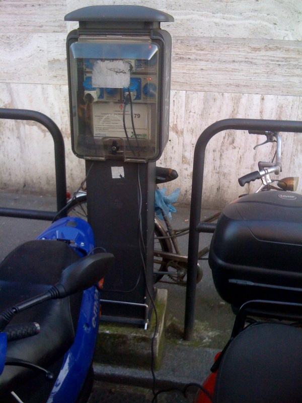

Ma li in Toscana avete le colonnine per ricaricare le batterie potresti fare delle foto ? sono curioso di vedere come sono fatte.

vonluger ha scritto:
figata di bici !
Eccola... ce ne sono anche di più moderne; generalmente hanno prese a 3 poli o a 4 (le ultime)... su quelle vecchie ci sono anche le prese normali ma bastano degli adattatori.
Una volta ne ho vista una con la prolunga attaccata e strappata via da un utente troppo frettoloso (tipo quelli che partono con la pompa della benzina!!!)
143,47 KB
ce ne sono circa 110 sparse in tutta la citta e sono essenzialmente usate da scooter e piccole auto elettriche (mentre non ci ho mai visto nessuna bici)

uuuyea
2051 Messaggi
Inserito il - 27/04/2009 : 10:20:42  Mostra Profilo Invia a uuuyea un Messaggio Privato  Rispondi Quotando
qui a bologna non ne ho mai viste ! che vergogna !
Hai fatto un lavoro da vero "connoisseur", grande!
Credo che il 406 montato sul cercho da 20" faccia proprio dimenticare la scarsa coppia e si ridimensioni anche nella giusta velocita'.
Puoi mostrare un dettaglio del montaggio del PAS? In che senso dici "morto", e' collegato?

mazott ha scritto:
Era collegato sulla sinistra (mi son reco conto che girava in senso opposto .... ma girando i pedali al contrario nesssun risultato...
Ho pensato che fosse troppo distante (il sensore dal disco coi magnetini)... Quindi ho smontato il tutto e collegato da esterno... facendo ruotare il disco sul sensore mi aspettavo un minimo di reazione da parte della centralina... ma assolutamente zero...
Che fare? come si può testare il sensore pas??
Per la mia esperienza, il sensore deve essere ad una distanza non superiore ad 1-2 mm, quindi abbastanza vicino.
Per testare il sensore puoi mettere un ohmmetro sui contatti del PAS e vedere che ad ogni avvicinamento del magnete si verifica una variazione della continuita'.

Ho fatto un piccolo up-grade della Zippo...
posterò presto qualche foto!
Yakopo
pieghevole Giapponese da 20'
Yakopo
974 Messaggi
Inserito il - 22/05/2009 : 17:02:54  Mostra Profilo Invia a Yakopo un Messaggio Privato  Rispondi Quotando
Ecco l'upgrade della Zippo... aspettando che Maurice possa aiutarmi a giudicare il risultato nel prossimo incontro fiorentino...
cambiata la guarnitura centrale presa in prestito dalla bici sportiva!
98,3 KB
87,07 KB
Ora posso pedalare anche a 30 e qualcosina in più!! Prima in effetti i rapporti erano troppo cortie oltre 28/30 si frullava troppo...
Montate due borse laterali per ... 1) spesa supermercato e oggetti casa/lavoro... 2) nascondere un po' il 406 che ha dimensioni veramente esuberanti (montato su una ruota da 20'...)
Spostato il fanalino posteriore in nuova posizione ... altre foto da postare la px pausa...
