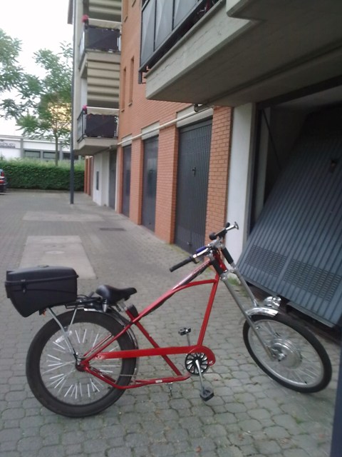

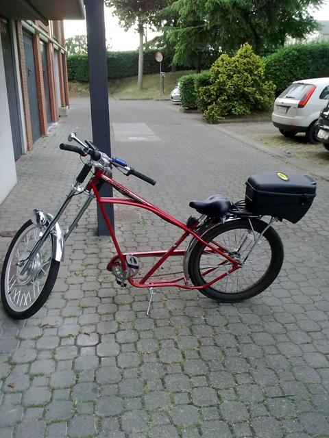

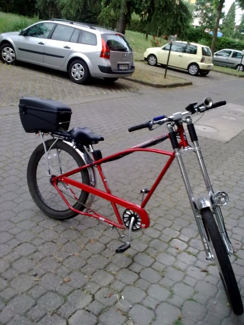

...finalmente l'ho realizzata:
Nirve deviate red tension chopper low rider
con motore Joffa NC FH205 48 volt-500watt e
batteria Zev 48 volt-10 ampere
dotata di wattsup e gps garmin edge al manubrio
(con trombetta rètrò)
allarme a sirena sotto il sellino davanti e
bauletto porta controller e batteria sul portapacchi
fanale cromato sulla forcella anteriore e sekuclip
sui raggi delle ruote per rendersi visibili al buio
Prestazioni eccellenti: 45 km praticamente pedalando
a vuoto ad una media di 20, 25kmh, senza mai forzare
il manettino oltre la metà corsa e con tratti di 500m
al 10, 15% di pendenza
batteria a pieno carico 54,75 volt, controller a 22A
ecco le foto:

Che tamarra!! Mi piace!! 2 domande:
Il bauletto non è troppo indietro? Non ti dà fastidio(sbilancia)?
Hai un antifurto decente? Non so in che zona abiti, ma secondo me appena uscito dal garage non fai neanche tempo a girarti per chiuderlo che te la inchiappettano!
giobal55
164 Messaggi
Inserito il - 22/05/2009 : 22:23:08  Mostra Profilo Invia a giobal55 un Messaggio Privato  Rispondi Quotando
ciao GipMad
no, il bauletto è concepito così e poi la ruota posteriore
è molto grande e non sbilancia affatto
l'antifurto è a sirena ma serve solo come deterrente:
quando sono in giro non la perdo mai di vista
anche se poi dovrebbero allontanarsi molto dalla mia zona
perchè in giro di così "tamarre" non ce ne sono

...certo che nel telaio avresti un bel pò di spazio per adattare una batteria ad hoc.... abbassando ulteriormente il baricentro e anche l'estetica...nonchèla guidabilità generale della bike....
giobal55
164 Messaggi
Inserito il - 23/05/2009 : 02:43:57  Mostra Profilo Invia a giobal55 un Messaggio Privato  Rispondi Quotando
grazie Jonathan
per una diversa collocazione della batteria è vero che il telaio offre ampi spazi: ma non in basso perchè il carter è molto sottile e se usassi l'angolo alto anteriore concentrerei il peso sul davanti aumentando lo sbilanciamento
...........o almeno così mi sembra, sono gradite (anzi sperate) migliori soluzioni

Bella giobal,per quanto non ami moto e bici del genere è sicuramente una bella realizzazione,
per gli accumulatori non hai pensato a due borsette laterali?
Per me si sposano perfettamente con il tipo di chopper!
4121 Messaggi
Inserito il - 23/05/2009 : 10:25:10  Mostra Profilo Invia a giordano5847 un Messaggio Privato  Rispondi Quotando
Quoto Blindo7, anche secondo me le borse laterali sarebbero più indicate magari con le borchie tipo harley il bauletto stona.

Inserito il - 23/05/2009 : 12:28:37  Mostra Profilo Invia a gigi35 un Messaggio Privato  Rispondi Quotando
bellissima giobal! ma non ho capito come fai a frenare,non vedo le leve dei freni,hai solo il freno a contropedale dietro?
giobal55
164 Messaggi
Inserito il - 23/05/2009 : 13:48:06  Mostra Profilo Invia a giobal55 un Messaggio Privato  Rispondi Quotando
il problema è che le borse costano molto...se qualcuno sa indicarmi dove trovarle ad un prezzo abbordabile è il benvenuto
avevo anche il freno anteriore ma siccome il freno a contropedale inchioda che è una bellezza l'ho tolto
non mi pongo problemi di legalità, tanto col motore 500w ed il solo manettino se mi fermano mi danno l'ergastolo
giobal55
4121 Messaggi
Inserito il - 23/05/2009 : 17:44:22  Mostra Profilo Invia a giordano5847 un Messaggio Privato  Rispondi Quotando
frenata rigenerativa e contropedale sei a cavallo!! se ti danno l'ergastolo a turno ti verremmo a trovare.

Guarda che rischi tantissimo, e non con la legge ma con la fisica/buonasorte a girare senza freno anteriore che e' l'unico che ti permette di fermare la bici in breve spazio e senza problemi (vedi Sheldon Brown , o un qualunque libro di fisica)
mi raccomando
36497 Messaggi
Inserito il - 23/05/2009 : 22:16:00  Mostra Profilo Invia a Barba 49 un Messaggio Privato  Rispondi Quotando
Quoto fortemente Jumper, il freno anteriore lo ritengo (e non solo io) indispensabile per spazi di arresto decenti...

Riguardo al freno, ritengo che il fatto che molto del peso sia sulla ruota di dietro, il non avere il freno davanti non è così drammatico come con una bici normale. Sei col culo sopra la ruota di dietro, più le batterie, più il ruotone mega-attritico. Penso che la frenata possa essere "abbastanza" potente per le andature rilassate, il problema secondo me sono modulabilità e prontezza che col pedale non sono al meglio, ma forse è solo questione di abitudine.
