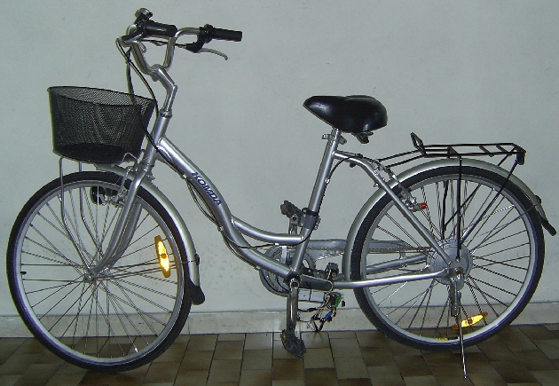

ecco le foto
263,56 KB
126,24 KB
oggi vedo di fare le foto alla centralina

Il contenitore mi sembra in buone condizioni che cosa ha che non va ?

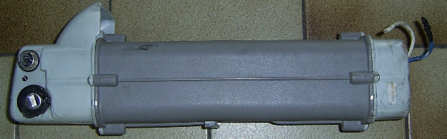

in foto non si vede molto ma e' crepato nella parte grigio chiaro (sia sopra che sotto ) vicino a quel bordino rialzato dove si uniscono le parti chiara/scura
inoltre e' crepato e incollato dove c'e' la chiave e la chiave gira anche usando una chiave qualsiasi o un coltellino
lo stesso problema di serratura c'e' anche sotto, appena sopra la centralina c'e' un blocchetto di chiusura per evitare di farsi rubare il pacco batterie
Nel frattempo ho contattato Roberto per riempire con lifepo4 e la e-go per il contenitore vuoto
pero' pensandoci bene .... adesso direi di cambiare le serrature e andare di colla
esistono prodotti per incollare per benino la plastica e che durino ?
poi nel caso che con la colla si scassi di nuovo o prendo il contenitore originale o mi faccio lo scatolotto di metallo
vediamo che capacita' ci puo' entrare in quella scatola secondo roberto e poi decido

a proposito la scatola misura 7 X 7 X 35 e avanzano ancora 4 cm circa tra la scatola e il parafango posteriore quindi se me la costruisco potrei anche abbondare un pochino

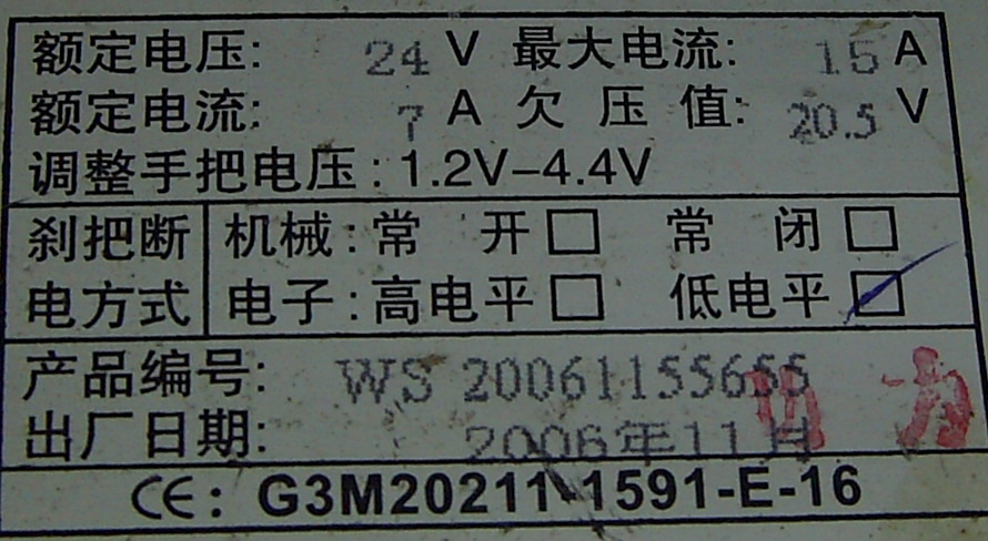

Inserito il - 04/06/2009 : 20:09:06  Mostra Profilo Invia a ericmann2000 un Messaggio Privato  Rispondi Quotando

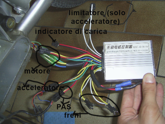

ecco la prima etichetta della centralina
318,77 KB
cosa sono i 7A ? 20,5 e' il cut-off ? 1.2-4.4 V che e' ? potrebbe essere il range di un possibile acceleratore ?
e la seconda (che mi fa pensare alla possibilita' di alimentare a diverse tensioni)
59,38 KB

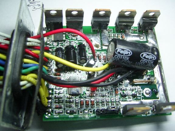

l'interno della centralina (da notare, nella parte in basso, il jumper che si puo spostare in diverse posizioni - magari per le tensioni di cut-off)
253,74 KB

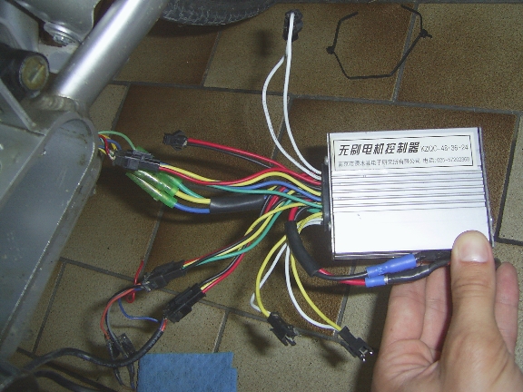

e l'ultima foto in cui si vedono i cavi staccati (in basso a sinistra uno rosso e uno blu, gli altri 2 vanno ai led sulla manopola) A cosa potrebbero servire ?
inoltre sono staccate 2 coppie bianco giallo che dovrebbero essere i cut-off dei freni (su questa bici ci sono freni normali) e una coppia rosso-nero che non so a cosa serve (magari un acceleratore)
235,97 KB
inoltre non ho visto nessun trimmer per la regolazione delle prestazioni (ma c'e' il cavetto bianco che dovrebbe essere un limitatore)

Lascia tutto collegato i fili gialli e bianchi sono i freni se la bici ha freni normali senza l'interruttore all'interno allora lascia tutto come era cerca di capire cosa serve quel jumper se lasci il cut-off delle batterie a 20.5 la centralina funziona comunque solamente che non ti staccherà la corrente in caso di batterie scariche (se metti un indicatore di carica nelle batterie non ti serve il cut-off, anche perchè se monti le lifepo4 ci pensa il bms a fare da cut-off), il 7 ampere potrebbe essere la corrente che la centralina eroga quando limitata mentre 15 ampere potrebbero essere gli ampere che eroga quando non limitata. Quando la proverai a 36 volt provala prima con il filo bianco collegato dovrebbe essere limitata poi provala con il filo bianco staccato dovrebbe essere non limitata. Queste cose che ti ho detto si basano sulla mia esperienza non mi assumo responsabilità per danni arrecati a persone cose o alla bici stessa. Buoni giri !

per quel che ne sò , i 7A sono la corrente "nominale" e i 15A la corrente di picco,
nella foto ti descrivo, quelli che secondo me sono i collegamenti.
293,9 KB
i fili tagliati (PAS e acceleratore) penso l'abbiano fatto per inserirre un pulsante che faceva partire la bici senza pedalare, e senza acceleratore.

Ma sei sicuro che funzionasse al precedente proprietario? Perchè io vedo mosfet bruciati... Spero sia solo un riflesso della foto!

i mosfet non credo siano bruciati (dovrebbe essere un riflesso), hanno una specie di gradino sul quale c'era una barretta metallica che li teneva ben serrati al contenitore della centralina (penso come dissipatore di calore)

quello che tu hai indicato come pas e motore sono giusti o per lo meno e' cio' a cui erano attaccati
quello che hai indicato come acceleratore era collegato all'indicatore di carica e accelaratori non ce ne erano
