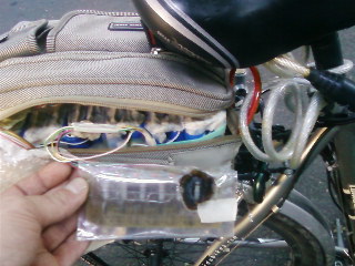

Inserito il - 03/06/2009 : 20:28:30  Mostra Profilo  Visita l'Homepage di blindo7 Invia a blindo7 un Messaggio Privato  Rispondi Quotando
Ho aperto il pacco,c'è una bella sfiammata sul bms,poi l'ultima fila di celle è un po moscetta,dovrei provarla sotto carico,
la motoruota con le piombo antiche gira quindi è a posto,
per adesso mi LAVO dopo una grande sudata(ho capito a che servono i rapporti corti)e mi vado a riprendere il plasticone per domani,
grazie a tutti per consigli e conforto

Inserito il - 04/06/2009 : 00:44:27  Mostra Profilo  Visita l'Homepage di blindo7 Invia a blindo7 un Messaggio Privato  Rispondi Quotando
Avete ragione sulle imprudenze,ma quello che non capisco è come mai ho scaricato ieri,ho caricato stanotte,ho girato stamane,poi a pranzo è morta,
per la carica le tengo sotto tester ed appena arriva a 54.6 e si cominciano ad accenderei led stacco tutto,
le ho misurate fanno 3.95 tutte tranne l'ultima 3.87 che fa capo alla parte di bms bruciata ,
che potrebbe essere una tensione fittizia che sotto carico si azzera,
ai capi del pacco ci sono 51 volt,ho fatto una 15 ina di km,con tanta manetta,boh...
se l'avessi danneggiate ieri,nella carica notturna non avrebbero dovuto livellarsi,
ho pensato anche che possa averle mandate in corto la bomboletta di fast che tengo nel pacco,però non ci ho visto sfiammate,ho chiamato dennj e gentilissimo mi dato informazioni utili per cercare il guasto,comunque l'unica prova che posso fare è riattaccarle alla bici a cuore aperto accelerare a ruota frenata e vedere quale va giù,secondo passo sarebbe nuovo bms,caricatore di dennj,controller 48 volt,
spero domani di capire,ciao a tutti
