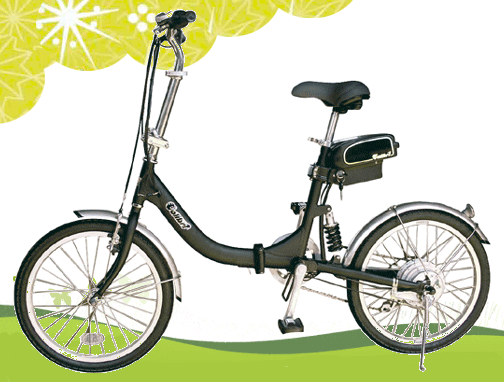

la batteria che ho e' una litio 24 volt quelle con la man
72,78 KBiglia
rotonda da mettere sotto la sella sopre la centralina non ho la foto da postare a l indicatore di carica 5 led
Eppure faccio fatica a convircermi di questo
