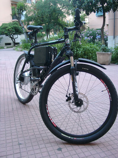

Oggi finalmente ho fatto qualche foto alla bici, dopo aver montato la corona da corsa da 52 denti (sacrificando il deragliatore); mi ero stancato di pedalare a vuoto. Al momento quindi ho solo 7 marce, ma credo possano bastare per il percorso che faccio.
La bici:
72,72 KB

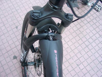

Il parafango anteriore è stato adattato, l'attacco originale era una monnezza:
57,72 KB

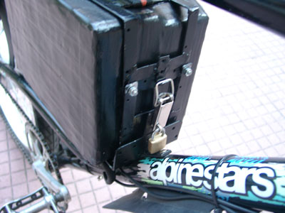

La batteria è assicurata con un potente lucchetto!!! :

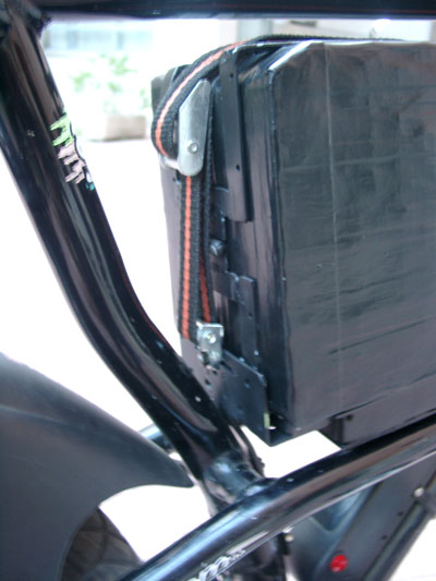

Una cinghia ed un pezzo di scorrevole per tapparelle sull'altro lato. La batteria è stata verniciata prima con 3 mani di guaina liquida e poi col nero opaco. Purtroppo ho dovuto "ingabbiarla" piuttosto che inscatolarla per limitarne la larghezza:

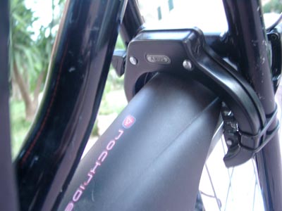

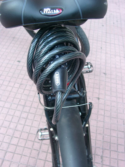

Flessibile Abus:
46,83 KB

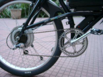

La corona da 52 denti per aiutare il povero motore:

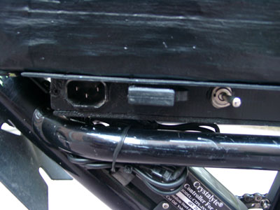

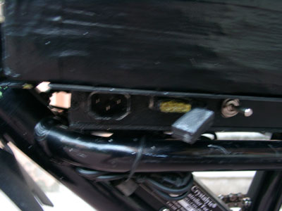

La parte elettronica. Alla fine ho messo un interruttore da 16A e un portafusibile stagno, la scatolina nera contiene il bms:
27,81 KB
Togliendo il fusibile da 20A si ha una specie di antifurto-antiscassaminchia, a meno che non abbiano un fusibile a portata di mano:
22,36 KB

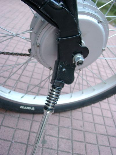

Il cavalletto della triban che fa anche da torque arm:

Lucchetto Abus, comodissimo e consigliatissimo:
47,96 KB
con i 52 denti probabilmente guadagno un po' in autonomia, vorrei fare dei test per valutarla per bene, ma al momento non ho contakm e usandola per andare in ufficio preferisco caricare spesso per evitare sorprese.
Appena ho qualche dato su velocità e autonomia vi faccio sapere.

Bel mezzo, esteticamente cattivo. Bello anche l'alloggiamento che hai realizzato. Ma cos'è la guaina liquida?

La guaina liquida è una specie di gomma che si cosparge sui tetti per impermealizzarli, è calpestabile e piuttosto resistente, su base acquosa, si passa con facilità ed è sovraverniciabile. Si trova difficilmente in confezioni da 1kg, ma mio fratello ne aveva un barattolo e ho provato con risultati soddisfacenti. La gabbia ho dovuto saldarla io ed è stata la parte più divertente. L'elettronica invece è stato un problema, sono stato rallentato da mille dubbi e incertezze, nonchè dalla difficile reperibilità di pezzi che credevo di trovare con facilità (interruttore a chiave e connettori che supportassero 20A 48v, praticamente impossibili da trovare)

come dicevo non si trovano, dovresti fare un circuito con un relè, c'è un topic a riguardo, io ho messo un interruttore standard da 16A, la mia chiave è il fusibile

Il topic credo si intitolasse "interruttore generale", si parlava di staccabatteria nautici, relè appunto ed altre soluzioni esotiche.
Il problema del relè è che consuma un po' di corrente. Alla fine io ho rinunciato alla chiave e uso il fusibile (più i due interruttori) come chiave di sicurezza. Bisogna solo fare attenzione ad inserirlo ad interruttore spento, pena scintillone galattico. Stessa cosa per il connettore deans.
