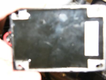

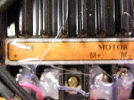

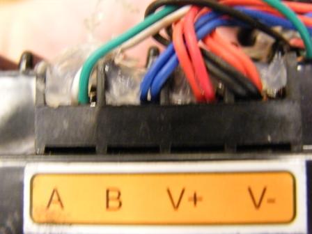

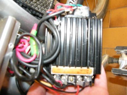

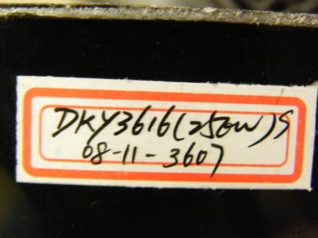

Ho smontato la centralina per vedere se c'erà qualche indicazione, purtroppo la centralina è un unico pezzo sigillato (assomiglia al regolatore di tensione degli scooter) e nessuna scritta e non assomiglia a nessuna di quelle viste nei post del forum.
vi posto le foto

Anche se bruciassi la centralina, potrei invocarla in garanzia, tanto essendo sigillata è impossibile scoprire bruciature, c'è solo la seccatura di rimanere a piedi per un po.
Il secondo dubbio che mi sorge è quello se posso riempire il contenitore con le litio: nel senso, ovvio che si può riempire, ma la centralina e il motore dopo supportano queste o c'è il rischio che la centralina non sia compatibile e quindi punto a capo. Questo perchè per ovvi motivi l'unico modo per passare a 48 volt, non voglio avere batterie sparse o diminuire l'autonomia anzi una bella batteria di denny e ci quadagno anche in peso.

Da quello che riesco a vedere dalla foto n°4 hai due fili soltanto che vanno al motore (M+ e M-) quindi il tuo motore non è un brushless ma ha le spazzole, perciò sovralimentandolo potresti avere problemi. Guarda quanti fili entrano nell'asse del motore: se sono 8 fili è un brushless, se ha due fili è a spazzole e non so se vale la pena portarlo a 48v.

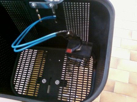

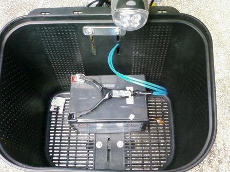

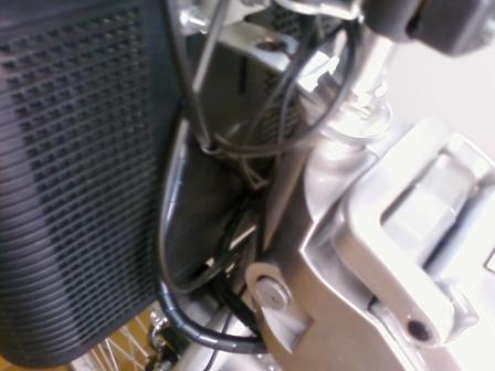

Eccomi qua appena ritornato dalle prove. Mi sembra essere tornato indietro di 25 anni quando alaboravo il ciao.
Tempo 15 minuti e avevo già effettuato il cablaggio ben ordinato nel telaio (non si nota nulla infatti) senza intaccare i cavi originale (per precauzione).
20,82 KB
A questo punto ho messo un connettore che mi permettesse tramite un ponticello (fusibile da 60ah) di ritornare in un battibaleno a 36v.
25,06 KB
Ho attaccato la batteria 6v e con il cuore in gola accendo. Noto subito una più elevata luminosità dei led di carica, e a vuoto do gas. Il rumore di rotolamento a vuoto fa capire subito che gira più veloce. Metto giù il cavalletto per il primo test:
Prima fase a batterie originali che hanno già percorso 25 km la velocità va da 23 a 23,5.
Seconda fase stacco il fusibile e ricolleggo la batteria a 6 volt. La velocita va dai 28 ai 28,5. Il giro ha durato due km. Mi sembra già un buon incremento.
Non ce la faccio proprio ormai sono in ballo, stacco la 6v e attacco la 12v.
30,44 KB
Con il cuore sempre più in gola giro la chiave, led luminosissimi a fondo scala e do gas. La ruota gira che è un piacere ha messo il turbo, giù il cavalletto e via di nuovo.
La velocità raggiunge i 32 - 32,5km. Primo test durata di un paio di km.
Se non piove dopo parto per un test di una ventina di km.

Inserito il - 25/06/2009 : 21:42:49  Mostra Profilo Invia a microchip un Messaggio Privato  Rispondi Quotando
Allora 1^ prova di 15 km: nonostante le batterie a metà carica hanno retto benissimo mantenendo una velocità costante dai 31 ai 33 km in assenza di vento. Il persorso è sempre stato tirato (visto che l'ho fatto in campagna) con 5 salite-sottopassi che prima facevo in 1^ aiutando e al termine della salita la velocità era sui 6km, ora la faceva tranquillamente in 5^ senza il minimo aiuto sui 20km come un normale calvalcavia.
La centralina era a temperatura ambiente il motore un po più caldo
Negli ultimi metri ho riportato a 36v per vedere lo stato di carica ed erano accesi solo 2 led sotto sforzo si accendeva la riserva.
Stasera 2 prova sempre di una 15^ di km ma in città senza salite. Anche qua velocità mantenuta sempre e il motore era a temperatura ambiente.
Riportata alla fine a 36v la carica era di 4 led su sei e rimanevano accesi 2 sotto pieno sforzo (ottimo quindi).
Difetti di questa configurazione: in città bisogna farci la mano in quanto è più difficile-poco modulabile farla andare sotto i 20 km, ci vorrebbe un interrutore di passaggio da 36 a 48.
