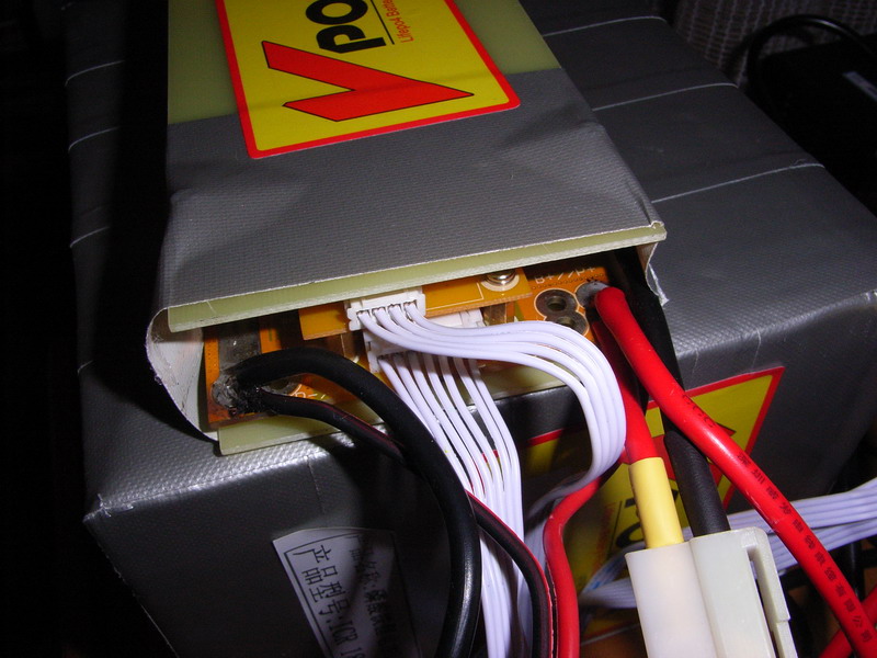

dopo 2 mesi di attesa, finalmente stamattina mi è arrivata la lifepo4 36v 20 ah con relativo charger e bms!!!
prima di metterla sotto carica l'ho provata e nel wattametro mi segnava 36,6 volt! a quel punto ho deciso di metterla sotto carica e mi segnava un led rosso acceso,in questo momento dopo circa un'ora si è acceso anche un led verde, e quindi sono entrambi accesi!!!
che significa?è già carica o devo aspettare che si stacchi il rosso e rimanga solo il verde?
allego foto

forse ti hanno fatto un pacco da 10 celle cosichè 36,6 è esattamente il pacco carico al massimo e di conseguenza 25 è il voltaggio minimo
hai modo di contare le celle o i fili piccoli che partono dal bms che è la stessa cosa ?
MoOoD
67 Messaggi
Inserito il - 30/07/2009 : 15:22:24  Mostra Profilo Invia a MoOoD un Messaggio Privato  Rispondi Quotando
le celle non si vedono ma i fili piccoli li ho contati!!!
sono 11 fili piccoli bianchi

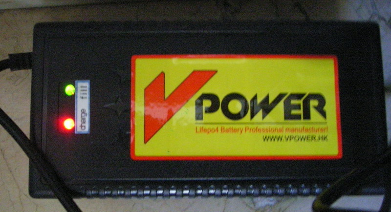

il verde su fill indica che è carica,
il rosso su charge indica che il caricabatterie è connesso alla rete

l'ho staccata dal charger e l'ho attaccata alla bici e la batteria non da segni di vita
adesso l'ho messa di nuovo sotto carica e mi da luce rossa lampeggiante e verde fissa
che vuol dire?
non ci capisco più nulla
xke prima di caricarla funzionava ed adesso non funziona più?

inquesto momento l'ho rimessa a caricare,led rosso lampeggiante!!!
secondo me o è il charger o il bms!!!faccio la foto cosi vi faccio vedere e mi dite se c'e' qualcosa che non va nei cablaggi

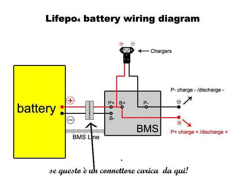

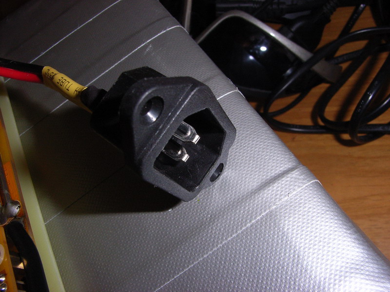

MoOoD
67 Messaggi
Inserito il - 30/07/2009 : 16:49:41  Mostra Profilo Invia a MoOoD un Messaggio Privato  Rispondi Quotando
ecco le relati
58,3 KB
108,31 KBve istruzioni

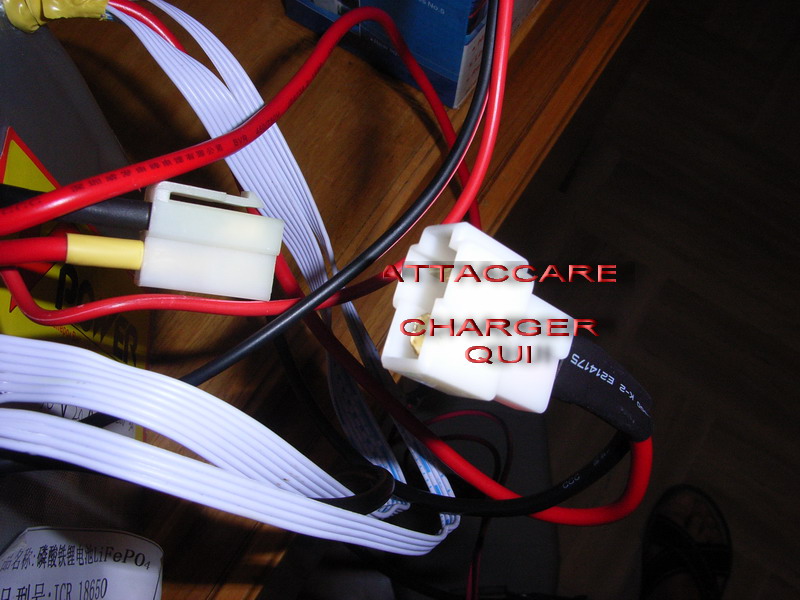

Inserito il - 30/07/2009 : 18:41:52  Mostra Profilo Invia a MoOoD un Messaggio Privato  Rispondi Quotando
x quanto riguarda il caricabatteria,prima ho collegato questo alla corrente e poi l'ho collegato alla batteria,non è mai stato caldo,semmai tiepido,e con 40 gradi che ci sono qui mi pare anche normale :D
cmq ho controllato come hai detto tu,ed ho collegato la batteria direttamente senza bms alla centralina e come x magia ha funzionato,e mi segnava 38.9 volt,quindi adesso è anche carica!!!
a questo punto la mia domanda sorge spontanea,è il bms che non funziona,il caricabatteria o entrambi?

prova a caricare la batteria direttamente dai cavi rosso e nero(quelli che vanno alla centralina) per pochi minuti (max 5 min).
ATTENZIONE ALLA POLARITA': controlla all'uscita del caricatore quale è il positivo!!!

MoOoD, hai un tester? Prova a misurare con il tester la tensione tra un cavettino ed il successivo di quelli piccoli (multipolare) del BMS. La tensione deve essere grossomodo identica per tutte le misurazioni tra un cavetto e l'altro. Se non è così, ed almeno una misura risulta notevolmente inferiore alle altre, potrebbe essere:
1) Saldatura / punzonatura mal fatta su una fila di pile, il BMS rileva una tensione bassa e blocca tutto.
2) un modulo del BMS danneggiato (è stato questo il mio caso per Lifepo4 arrivate da Hong Kong.
3)Qualche pila danneggiata che non fa salire di tensione la sua fila ed il BMS blocca tutto.
Sarei più propenso per la prima ipotesi, o al limite la seconda, in quanto credo che, in genere, le pile siano ben fatte ma (sempre in genere) la qualità di assemblaggio cinese sia pessima.
Soluzione sperimentalmente verificata: mandare tutto a Roberto o a Dennj (io avevo mandato a Dennj), per riverificare tutti i collegamenti (se hanno il tempo di fare questo tipo di lavoro).

comunque con quel bms che consco bene... 11 fili sono per 12 sezioni.
quindi 3,6V*12 questa è la tensione che dovrebbe essere in uscita dal charger. ma con quel modell di charger qualche volt in + è normale.

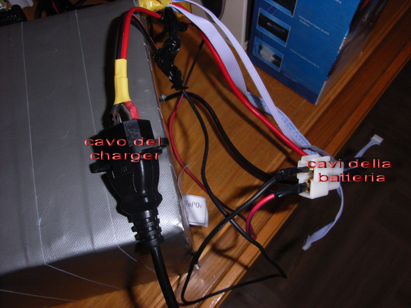

ecco una foto se puo' servire
132,66 KB

MoOoD
67 Messaggi
Inserito il - 31/07/2009 : 07:42:48  Mostra Profilo Invia a MoOoD un Messaggio Privato  Rispondi Quotando
proprio 5 minuti fa,ho staccato i filini bianchi e li ho riattaccati,
ho voluto di nuovo riprovare la batteria e adesso sta funzionando con il bms collegato!!!
come tensione sul wattmeter mi da 37.3 volt
mi sembra un po pochino :(
però sta funzionando

vediamo!!!per adesso sto provando a caricarla per almeno altre 5 ore!!!
lo cosa strana e che i 2 led sono entrambi accesi fissi e che la ventola interna del charger non sta funzionando!!!
magari non ne ha bisogno perche non c'e' molto caldo
cmq stasera la proverò e speriamo bene!

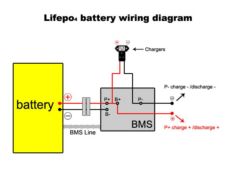

Inserito il - 01/08/2009 : 08:54:10  Mostra Profilo Invia a MoOoD un Messaggio Privato  Rispondi Quotando
il venditore mi ha scritto di provare a caricare la batteria una volta senza bms!!!
ora la mia domanda è:come faccio senza bms,dove devo attaccare il charger e cosa devo staccare dal bms?
x caricare di solito si attacca qui:
140,1 KB
ma stavolta penso che di debba attaccare in questo vero?
130,84 KB
ed i filini bianchi che escono dalla batteria si devono lasciare attaccati al bms o si devono staccare?
bottecchia wind joffa fh205 LiFePo4 36v 15ah

MoOoD
67 Messaggi
Inserito il - 01/08/2009 : 09:20:47  Mostra Profilo Invia a MoOoD un Messaggio Privato  Rispondi Quotando
scusa Paguro ma quelli che collego alla centralina passano dal bms!!!
non dovrei collegarlo direttamente al filo rosso e nero che escono dalla batteria?
quello che ho postato poco fa nella foto?
paguro
820 Messaggi
Inserito il - 01/08/2009 : 09:49:44  Mostra Profilo Invia a paguro un Messaggio Privato  Rispondi Quotando
Sì. Devi collegarle il charger direttamente sul rosso e sul nero della batteria.
Attento però a collegare il rosso della batteria con il rosso che esce dal caricatore e il nero della batteria con il nero del caricatore.
Per sapere quale è il positivo (rosso) del caricatore usa il tester.
Se ti appare un meno quando misuri il voltaggio significa che dove hai messo il puntale rosso c'è in realtà il negativo (cavo nero). Se inverti i puntali il segno meno sparisce: significa che dove hai messo il puntale rosso c'è il positivo (cavo rosso).
Spero di esserti stato utile.
Paguro
MoOoD
67 Messaggi
Inserito il - 01/08/2009 : 09:55:43  Mostra Profilo Invia a MoOoD un Messaggio Privato  Rispondi Quotando
no vabbe,il rosso ed il nero corrispondono,anche xke ho provato a far partire il motore collegandolo direttamente,e dal charger si vede chiaramente il filo rosso e nero!adesso provo e vediamo!!!
ma i filini bianchi,li devo staccare dal bms?
paguro
820 Messaggi
Inserito il - 01/08/2009 : 10:12:16  Mostra Profilo Invia a paguro un Messaggio Privato  Rispondi Quotando
se quello indicato è un connettore staccalo e carica da qui
39,91 KB
MoOoD
67 Messaggi
Inserito il - 01/08/2009 : 10:22:31  Mostra Profilo Invia a MoOoD un Messaggio Privato  Rispondi Quotando
ok grazie,ho staccato completamente il bms!
provo a caricare come da schema

ecco che lo metto in carica ed il charger ha il led rosso che lampeggia!
significa che non sta caricando o è normale,poichè non c'e' il bms?

MoOoD
67 Messaggi
Inserito il - 01/08/2009 : 13:37:05  Mostra Profilo Invia a MoOoD un Messaggio Privato  Rispondi Quotando
ho fatto delle prove con il tester!!!
allara il caricabatteria indica 44,4 volt
la batteria 35,6 volt
i soli fili nero e rosso che escono dalla batteria 18 volt
i fili bianchi che si attacano nel bms indicano:
in ordine quello a 7 fili
3,3---6,6---10,0---10,0---4,2---6,0---8,0
quello a 4 fili
10,0---11,9---13,9---15,9
inoltre il charger quando è attaccato alla batteria ha una tensione di uscita di 44,4volt ma il led rosso lampeggia e non manda neanche un ampere
però sono sicuro che il charger funziona xke ho caricato la batteria al piombo poco fa senza problemi!
ora mi rivolgo agli esperti!!!
la situazione è grave vero?
mi sa che è la batteria
maxpoz
1129 Messaggi
Inserito il - 01/08/2009 : 15:49:05  Mostra Profilo Invia a maxpoz un Messaggio Privato  Rispondi Quotando
Scusa una cosa,
TU dici che la batteria segna 35.6v poi dici che
provi la batteria dai soli 2 fili rosso/nero segnano 18
Scusa ma il 35.6 dove lo misuri?
Io per misurare la batteria stacco il connettore dove hai scritto CAVI DELLA BATTERIA e misuro;
questa è il voltaggio totale della mia batteria.
Quando io ho testato la mia batteria Roberto mi ha detto di fare così:
Metti il puntale nero del tester sul nero della batteria con il BMS attaccato.
Poi ad uno ad uno, staccando i connettori dal Bms, attacchi il rosso sui pin,
in teoria sul Bms, dove ci sono i connettori dovrebbero essere segnati i numeri dei vari gruppi di batterie,
almeno sul mio, quindi ho iniziato dal primo e via dicendo, con risultato....
3,3 6.6 9.9 13.2......ecc.ec...(se tutto fosse aposto avresti una sequenza di 3.3+3.3+3.3+3.3...... se la batteria sarebbe a posto) poi facendo le sottrazioni in sequenza ho ricavato il valore dei singoli pacchi di batterie.
Alla fine avrai che la somma di tutti i valori dovrebbe darti il valore della batteria ovvero 35.6v o sarebbe meglio avere
44.4v.
Potrebbe essere che tu hai 35.6v perchè magari hai 2 o 3 file di batterie che sono scollegate quindi non si sommano alle altre.
penso che sia la stessa cosa facendolo anche con Bms staccato e probando sui connettori che escono dalla batteria ma non ne sono sicuro.
P.s. non prendere tutto per corretto quello che ti dico, non sono un elettronico stò solamente ragionando per quel poco
che il mio cervello riesce a fare.

MoOoD
67 Messaggi
Inserito il - 01/08/2009 : 17:41:51  Mostra Profilo Invia a MoOoD un Messaggio Privato  Rispondi Quotando
x misurare tutti i pin ho staccato completamente il bms ed ho misurato i valori dai fili che uscivano dalla batteria
108,95 KB
poi il valore di 18 volt me lo da con tutti i fili staccati dal bms e misurando con il tester i due fili rosso e nero che escono direttamente dalla batteria!!!
se invece riattacco tutto sul bms e misuro i valori di uscita mi da 35,6
MoOoD
67 Messaggi
Inserito il - 01/08/2009 : 20:19:47  Mostra Profilo Invia a MoOoD un Messaggio Privato  Rispondi Quotando
maxpoz avevi ragione ho sbagliato a misurare con il tester!!!
adesso ho provato come dici tu,filo nero sul bms,filini staccati e rosso del tester sui filini.
ecco i risultati:
primi 7 fili bianchi
3,3---6,6---10,0---10,0---9,3---13,0---16.7
gli altri 4 sotto
20,3---23,9---27,4---31,1
se i valori come penso sono giusti,il problema dovrebbe essere nella quarta cella,o sono tutte danneggiate dalla quarta in poi?
ps in questo momento la batteria segna dai connettori che vanno al motore 35 volt!
cmq io non ci capisco più niente

MoOoD
67 Messaggi
Inserito il - 02/08/2009 : 01:06:42  Mostra Profilo Invia a MoOoD un Messaggio Privato  Rispondi Quotando
eccomi ero ad un compleanno
allora ho provato come hai detto,bms staccato,filo nero del tester nel nero della batteria ed il rosso sui pin,ed i risultati sono identici a quando è attaccato al bms,quindi i valori che ho postato prima.
poi ho provato con i vari pin come hai detto tu,pin 1 con pin 2,pin 2 con pin 3 ecc ed effettivamente ho notato che c'e' qualche problemino guarda qui:
pin1---pin2---3.3 volt
pin2---pin3---3.4 volt
pin3---pin4---0.0 volt
pin4---pin5---0.2 volt
pin5---pin6---3.6 volt
pin6---pin7---3.6 volt
pin7---pin8---3.6 volt
pin8---pin9---3.6 volt
pin9---pin10---3.5 volt
pin10---pin11---3.6 volt
vedendo questi risultati penso che sia un problema tra la terza e la quarta cella,poi non so!
speriamo che qualcuno sappia dirmi qualcosa
