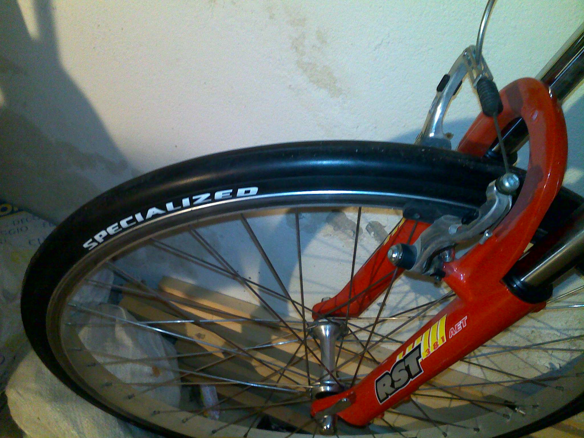

Inserito il - 31/08/2009 : 08:42:22  Mostra Profilo Invia a te5ta un Messaggio Privato  Rispondi Quotando
anche secondo me la bici da corsa è troppo rigida per le nostre strade...
io per esempio sto kittando la mia vecchia mtb, e siccome la utilizzero solo su strada e pista ciclabile, ho montato gli specialized fat boy, che sonoo lisci e che vanno gonfiati di piu.
cosi ho una buona scorrevolezza ma mi rimane la forcella e il telaio meno estremo della mtb...
298,64 KB
ps. senza aprire una nuova discussione ho un grosso problema che posto qui.
il mio vecchio pacco corone era un shimano con 7 corone.
quello del bafang è da sei..
come regolo il tutto???
ah, il cambio è un deore lx...help please.

3559 Messaggi
Inserito il - 31/08/2009 : 10:39:42  Mostra Profilo Invia a T4R un Messaggio Privato  Rispondi Quotando
@te5ta
Ci dici che misura sono quelle gomme e dove le hai comprate sito/indirizzo negozio.
Ho cercato nel sito specialized ma non le ho trovate.
Grazie saluti Pino

513 Messaggi
Inserito il - 31/08/2009 : 13:32:22  Mostra Profilo Invia a te5ta un Messaggio Privato  Rispondi Quotando
io le ho camprate ad aosta fiche ero in ferie.pagte 12 euro l'una.
cmq si trovano..
se no ci sno le schwalbe kojak...
http://www.pro-bike.it/scheda_articolo.asp?s=3398
http://www.schwalbe.com/it/it/produkte/specials/produkt/?ID_Produktgruppe=52&ID_Produkt=221&PHPSESSID=1aa1770778a3daa01c85d371536d5b05
