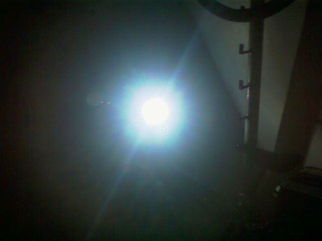

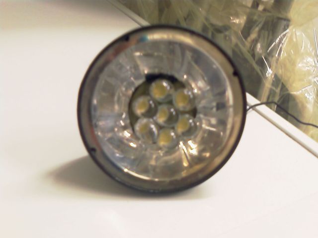

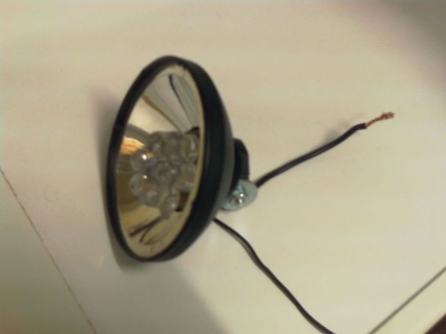

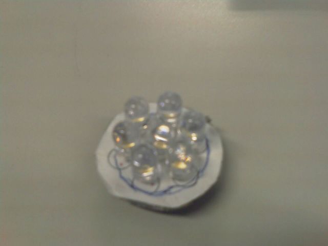

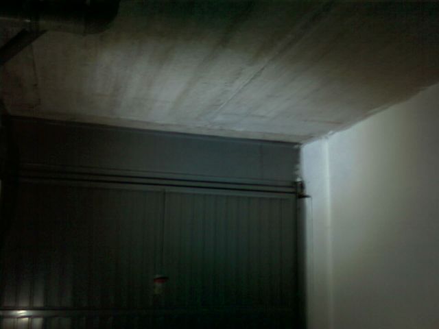

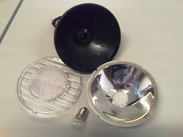

Inserito il - 19/09/2009 : 20:11:20  Mostra Profilo Invia a JamesTKirk74 un Messaggio Privato  Rispondi Quotando
Finita (quasi... manca il supporto)
ecco alcune foto fatte con il cell
scusate la qualita' la prossima volta tiro fuori la reflex!
La luce e' accettabile, certo le 295000 mCD a led dichiarate sono di pura fantasia!
