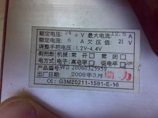

Riasumo la vicenda cominciata in primavera del 2008, ma per chi non ama i riassunti:
http://www.jobike.it/forum/topic.asp?TOPIC_ID=1645
Acquisto cinese in alluminio ben fatta (rispetto al costo) e soprattutto molto leggera, ma dotata di batteria economica ni-mh 24V 8Ah.
La bici va, ma spinge poco in salita e ha un autonomia scarsa.
La utilizzo per un estate poi cambio la batteria con una Litio di Zev 36V 12Ah. Spinta e velocità ora sono soddisfacenti, automonia limitata dal cutoff troppo elevato del BSM (problema in attesa di risoluzione da parte di Roberto Zev).
Alla fine il controller non ha retto e dopo un centinaio di Km e si è fuso!!!!

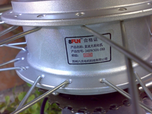

Questo è il motore (Bafang?):

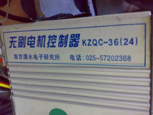

Questo il controller (quando era sano):
Come posso sostituirlo, potreste indicarmi un rivenditore che possa fornimene uno adeguato?
Ringrazio per qualsiasi suggerimento.

8FUN = BAFANG
chiedi ad alcedoitalia

Ho visto sul sito di Alcedo e, l'unica centralina che mi sembra adegauta è il modello 24/36V per motore posteriore SWXH.
Due dubbi:
1) Il mio motore (posteriore) è SWXH?
2) Non farà la fine di quella originale visto che sembra essere indcato sulla centralina di Alcedo che è una 24V (vedi foto sul loro sito)?

Ciao Evocco, stò leggendo il forum, e rispondo in pubblico....

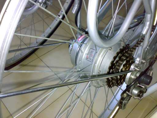

dalla foto, non mi sembra un SWXH, se ne fai una del motore completo te lo dico con precisione, oppure dai un'occhiata alle mie di foto sul sito.
per la centralina, ne ho di tutti i voltaggi, comprese quelle da 36V...
ciao a presto

Faccio notare che sull'adesivo ci sono le lettere SWX nella sigla del motore.
Ho solo quest'altra foto
e mi sembra proprio questo:
http://www.szbaf.com/en/product_detail.asp?ProductID=507
Inoltre la bici è dotata (ovviamente) di pas, acceleratore a manopola, blocchetto a chiave di accensione (2 posizioni per le luci), led di accensione e stato batteria (2 led).
Se hai ben chiaro cosa mi occorre, ti prego di indicami come effettuare l'ordine.

Il fusibile tra batteria e controller ha lo scopo di prevenire soprattutto danni da cortocircuito. Immagina una caduta che tagli o spelli i due capi del cavo...
Il fusibile va dimensionato in base all'assorbimento massimo del controller (nel mio caso 12,5A e quindi scelgo un fuse da 15A).
Soprattutto va utilizzato un portafusibile e i cavi adeguati alle correnti in gioco. Va installato il più possibile vicino ai contatti della batteria (possibilmente all'interno del contenitore).
Ma il fusibile non previene i problemi che ho avuto io. La mia centralina ha ceduto poichè è stata progettata per una batteria da 24V e io l'ho alimentata a 36V.
In altri casi la cosa ha funzionato poichè la componentistica era stata calcolata con ampio margine di tolleranza. Io non sono stato fortunato.
