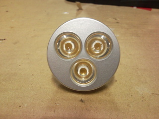

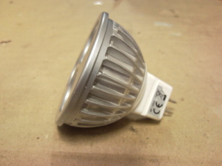

Salve, io giorni fà ho comperato questo bellissimo faretto.....ha 3 led ultra luminosi con lente e funziona in sostituzione ai faretti alogeni a 12 v sia continui che alternati.
Le specifiche danno che consuma 3,9 watt a 12v (300 mA) e ha un rendimento pari ad un faretto di 30w; luce calda e non bianchissima (2800-3000K) e 100 lumen.
Volevo, come ho fatto già per i led, comperarne 4 e metterli in serie per poterli alimentare direttamente a 48v con la batteria della bike.....ma avendo preso solo uno per provarlo, ne sono rimasto sbalordito dalla luce che fà, e non oso immaginare con 4 di questi!
Per ora lo alimento con una lipo da modellismo da 3 celle (11,1) da 2300 mAh e devo dire che quelle 7 ore di autonomia dovrebbe tenerle....

Per ora l'ho sistemato in un portalampada e fissato al manubrio; allegherò una foto della luce che fà al buio.
