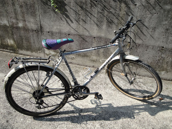

Inserito il - 04/10/2009 : 19:57:16  Mostra Profilo Invia a eb5955 un Messaggio Privato  Rispondi Quotando
Torno a bomba all'argomento iniziale: ecco a foto della mia bici nella quale vorrei installare il motore elettrico. Confermoi, per chi me lo domandava, che la forcella (e anche il resto) è in acciaio. La ruota posteriore ha un sistema a doppio freno.
Come vi sembra? Va bene un anteriore?

Inserito il - 04/10/2009 : 20:50:29  Mostra Profilo Invia a uuuyea un Messaggio Privato  Rispondi Quotando
si va benone forse con l'aumento di peso sentirai il bisogno di cambiare freni magari anche solo un impianto quello davanti con dei magura hs11 idraulici, costo 50 euro.

La bici per l'anteriore va benissimo, forse i freni cantilever sono un po' sottodimensionati, visto che la bici ti prende almeno 10-15kg in più, ma tu mi pare che pesi poco, se vai piano e cauto possono bastare.
