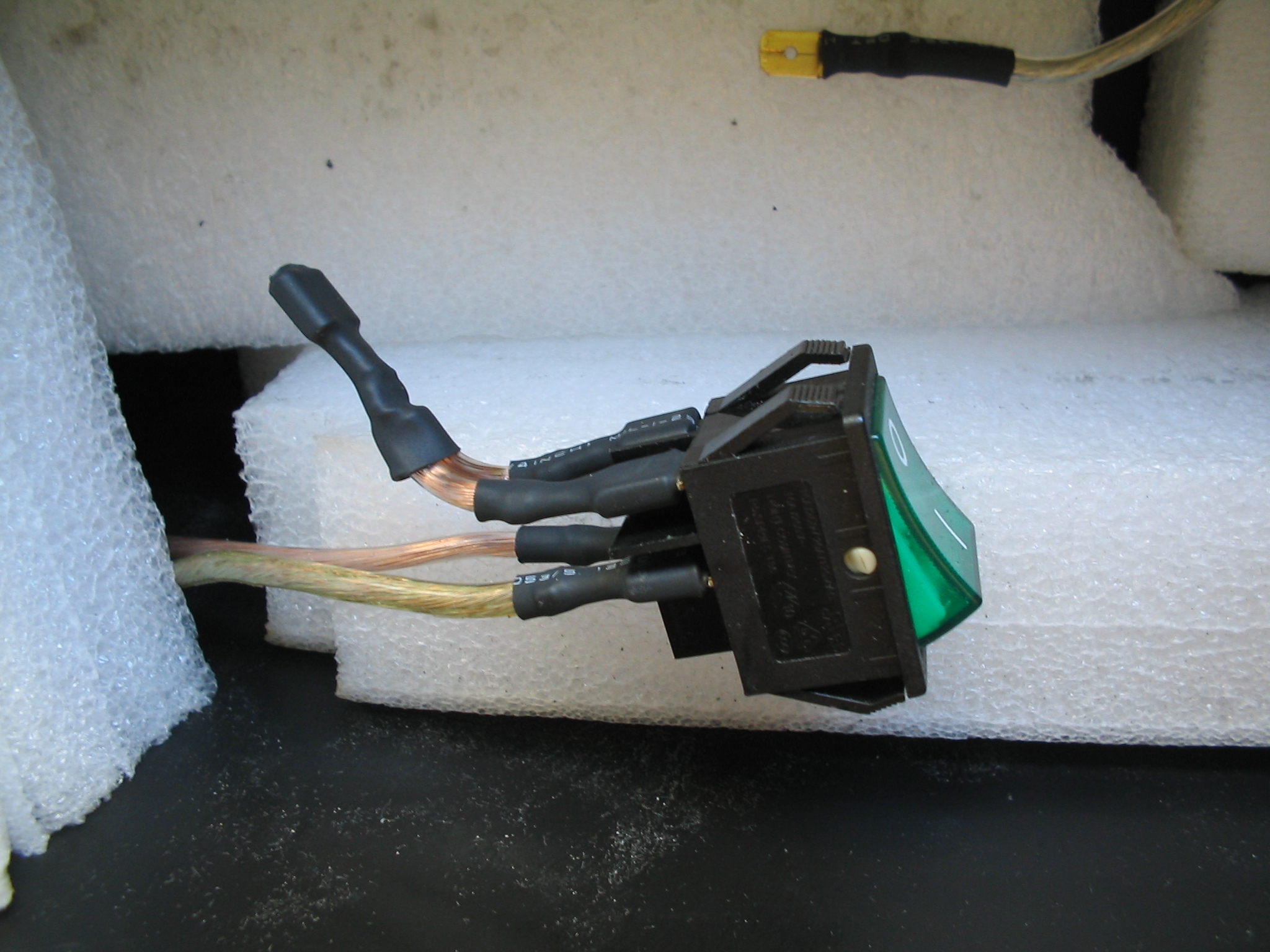

Inserito il - 05/10/2009 : 12:32:35  Mostra Profilo Invia a uuuyea un Messaggio Privato  Rispondi Quotando
io ho doppio interruttore il primo l'ho messo sul filo positivo della batteria quando è staccato non arriva corrente alla centralina ed il secondo al manubrio che gestisce il motore.
1007 KB
Ho usato faston standard e l'interruttore tiene 16 ampere a 250 volt a 48 non so ma molti.

vonluger ha scritto:
... l'interruttore tiene 16 ampere a 250 volt a 48 non so ma molti.
l'isolamento (la plastica) serve per la tensione, la sezione dei conduttori e dei contatti (es. rame) serve per la corrente, quindi 16A sono sempre 16A
