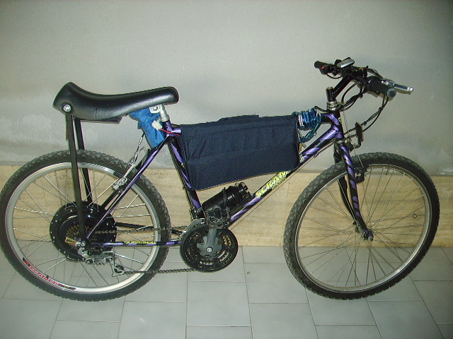

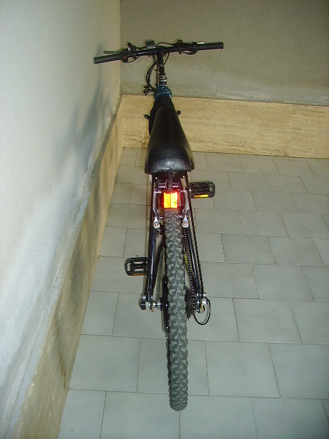

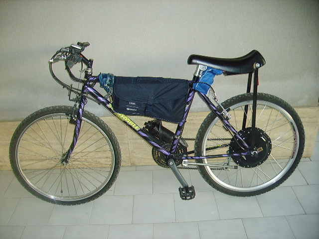

Ciao a tutti
Sono diversi mesi che leggo il forum da ospite, e grazie a tutti voi sono riuscito a costruire la mia e-bike.
171,66 KB
Voglio ringraziare in modo particolare Joffa che mi ha venduto il kit e Dennj che mi ha venduto le batterie, entrambi molto cortesi e disponibili.
Vi presento la bipa che ho costruito, non è una gran bella bici, ma mi sto divertendo da morire e un po come tornare bambini, appena ho un po di tempo libero sono sempre in giro in bici oltre che ad usarla ogni mattina per andare a lavoro.
Dalle mie parti andare è raro vedere qualcuno sulla bici perché è una zona collinare e la gente mi guarda come se fossi un alieno ma sinceramente me ne frego,
Bici economica MTB comprata al mercatone uno a bologna nel 1995

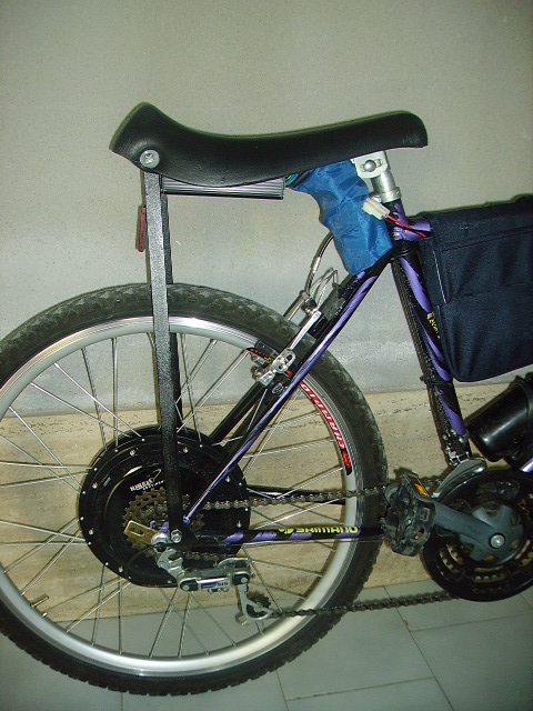

Ho cambiato la sella con questa lunga
Kit nine continent rh 205 800 w high torque
Batterie al litio di Dennj 48v 14,5 Ampere
Autorizzo Joffa a pubblicare la foto sul suo sit
172,21 KB
175,03 KB
173,79 KB
160,87 KB
160,14 KB

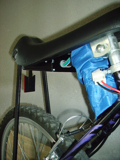

Centralina sotto la sella
MTB con Nine Continent 800W HT Batt. Litio by Denny 14,5 Ah
Pieghevole CarBike CicliCinzia cute 85 24v con li-ion 24v by bmsbattery
Inserito il - 16/11/2009 : 21:48:59  Mostra Profilo Invia a gigi35 un Messaggio Privato  Rispondi Quotando
Messaggio di juiak
ciao juiak,benvenuto sul forum e complimenti per la bici anche se la sella e' un po' strana;goditi questi momenti che sei il primo ad avere una bici elettrica nella tua zona,dopo di te pian piano col tempo ne verranno fuori tanti altri e rimpiangerai questi momenti in cui sei qualcuno mentre tra qualche anno ti confonderai tra la massa di bici elettriche e diventerai uno dei tanti.

Inserito il - 16/11/2009 : 22:27:54  Mostra Profilo Invia a job un Messaggio Privato  Rispondi Quotando
Benvenuto.
Veramente particolare la sella a banana, mi incuriosice: na riesci a pedalare o la usi come motorino? Dove ti siedi sulla punta oppure proprio tutto indietro?

Inserito il - 17/11/2009 : 08:11:01  Mostra Profilo Invia a JamesTKirk74 un Messaggio Privato  Rispondi Quotando
Ciao, bella, complimenti!
Hai il telaio uguale al mio, ti volevo chiedere se i freni li hai sostituiti tu o sono quelli originali.
A me quelli non salgono perche' ho i perni fissati al telaio, troppo corti.
Quanti ricordi quella sella! Io avevo una saltafoss con quella sella ma con la plastica con finte cuciture!

Inserito il - 17/11/2009 : 21:28:20  Mostra Profilo Invia a juiak un Messaggio Privato  Rispondi Quotando
"riesci a pedalare o la usi come motorino? Dove ti siedi sulla punta oppure proprio tutto indietro?"
Pedalo sempre, ho l'accelleratore a pollice, ma utilizzo sempre il pas. Sto seduto in punta e spesso dietro sta seduta mia figlia.

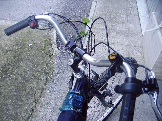

La posizione di guida è un po scomoda infatti oggi ho fatto un po di lavori per avvicinare il manubrio, ho accorciato il canotto del manubrio ed ho sostituito il manubrio con uno da city bike comprato da rigattiere a 5 euro, appena posso posto le foto.
Ho comprato i vbrake ma per addesso ho sostituito solo quelli di dietro, appena consumo i pattini dei cantiliver davanti sostituisco anke quelli

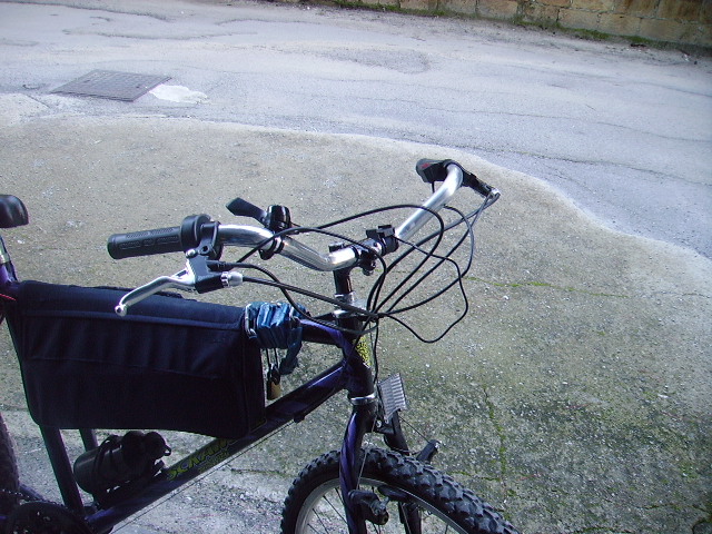

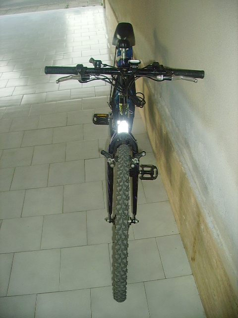

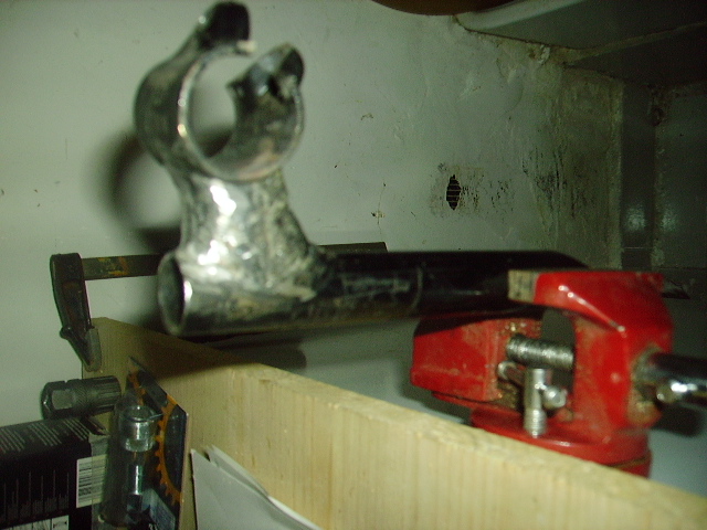

Inserito il - 20/11/2009 : 18:36:44  Mostra Profilo Invia a juiak un Messaggio Privato  Rispondi Quotando
ecco le foto con le ultime modifiche
173,18 KB
il canotto del manubrio accorciato e saldato

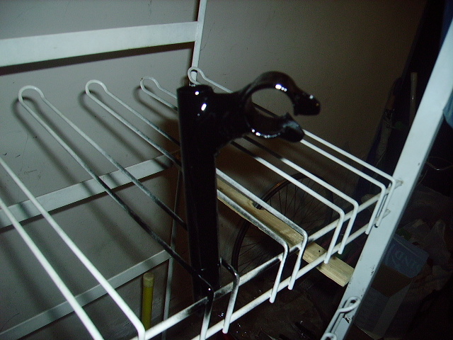

169,23 KB
eccolo verniciato
168,34 KB
questo è il vecchio manubrio con le leve dei freni che erano saldate allo stesso, gia tagliate e rifinite
158,04 KB
un particolare di uno spessore in ferro zincato per aderire meglio al canotto xchè il canotto aveva un diametro maggiore del manubrio
ED ECCO IL MANUBRIO MONTATO
156,78 KB
148,13 KB
LA GUIDABILITA' E MIGLIORATA TANTISSIMO

Inserito il - 20/11/2009 : 18:42:33  Mostra Profilo Invia a uuuyea un Messaggio Privato  Rispondi Quotando
Bella come vanno i raggi dietro gli hai fatti tirare ad un biciaio a hai fatto da solo ?
i raggi li ho semplicemente tirati perkè erano lenti, ma non ho fatto la campanatura, la ruota è rimasta centrata, ed ho compensato il lato sinistro facendo spessore con le rondelle

aspes
1334 Messaggi
Inserito il - 23/11/2009 : 01:23:32  Mostra Profilo Invia a aspes un Messaggio Privato  Rispondi Quotando
Bella,
quanto arriva come velocità?
juiak
76 Messaggi
Inserito il - 25/11/2009 : 16:55:37  Mostra Profilo Invia a juiak un Messaggio Privato  Rispondi Quotando
In pianura senza pedalare non va oltre i 37km/h però in salita ha un tiro spettacolare
