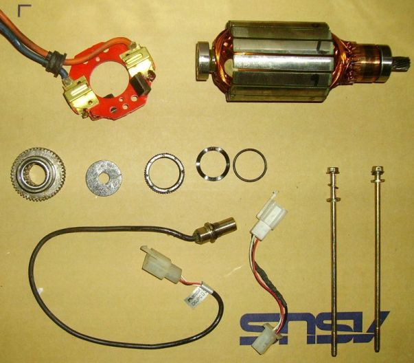

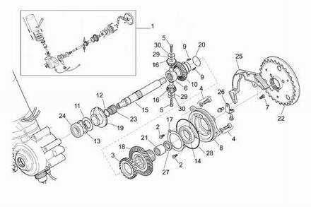

si geny l'ho fatto io !
ho tolto il motore centrale perché una delle cose negative dell'Aprilia era la scarsa pedalabilità senza assistenza. il risultato non è stato positivo. nel senso che pensavo fosse l'indotto del motore centrale a ostacolare la pedalata, invece non era proprio così anche se un effetto sicuramente l'aveva. restano nel movimento centrale dell'Aprilia una serie di complicati ingranaggi e la sensazione è quella di prima: si pedala male. Sarebbe forse diverso rifacendo del tutto il movimento centrale, ma è un monoblocco nel telaio.
se vuoi pedalare bene anche senza assistenza l'Aprilia te la sconsiglio.

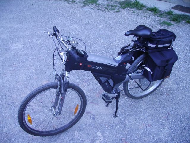

io ho elettrificato daccapo questa Aprilia Enjoy Racing con kit Crystalite 5305 72V e batterie LiFePO4. ciò che ho fatto è più uno scooter che una bipa. la bici la puoi vedere sul post "le nostre superbaics". non è legale ma è una autentica bomba.

LE FOTO:
51,17 KB
indotto smontato
21,8 KB
schema del movimento centrale dell'aprilia
98,65 KB
la mia aprilia modificata (batterie nelle borse)
