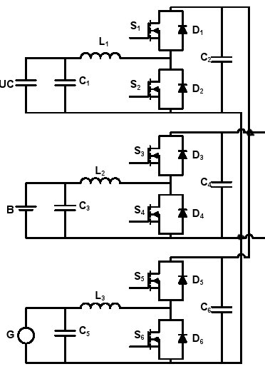

gianstraccio
126 Messaggi
Inserito il - 31/01/2010 : 12:56:00  Mostra Profilo Invia a gianstraccio un Messaggio Privato  Rispondi Quotando
davide_ttk ha scritto:
Potremmo allora convenire che:
Una potenza troppo bassa, meno di 100w, avrebbe
una utilità marginale. Tale da non gistificare
l'impegno per la realizzazione dell'accrocchio.
Allora, diciamo di aver bisogno di un sistema
di generazione, capace di qualche centinaio di watt
continuativi almeno.
Con un sistema a volano è certamente possibile
vederle certe potenze. In effetti ho visto anche
sistemi da 1kw di targa.
Il circuito per gestirle certe, viene indicato
in rete come multiinput power converter, si tratta
di un misto circuitale step-up, step-down.

aspes ha scritto:
Allora in linea teorica l'alternatore d'auto sarebbe più semplice, visto che ha al suo interno già il regolatore di tensione.
E' così?
Non necessariamente, il circuito riportato nei "sacri testi"
è sotto:
27,5 KB
G,B,Uc rappresentano rispettivamente: il generatore motorellozzato,
il pacco batterie, il banco di supercondensatori.
Ciascuno di questi tre elementi ha differenti tensioni di
funzionamento e differenti potenze, che cambiano nel tempo
e a seconda delle condizioni di lavoro.
Si distinguono i loro tre circuiti di lavoro che terminano,
in parallelo, sulle tre capacità: C2,C4,C6. Dove si collega il
ponte per l'azionamento del motore, non rappresentato.
Tutto questo blocco di componenti lavora sotto la stretta
supervisione di un microprocessore.Se il micro decide
di azionare i soli S2,S4,S6 , le tre sorgenti stanno
fornendo energia al motore, attraverso un circuito di
step-up che ne somma le correnti e equalizza le tensioni.
Se soltanto S1,S3,S6 sono fatti lavorare ( switching),
il generatore motorizzato è in fase di ricarica di
batterie e uc, puoì anche fornire energia al ponte.
In questo caso i circuiti di Uc e B, si comportano come degli
step_down, che adattano la condizione di lavoro offerta dal
motogeneratore.
Spegnere S5,S6 significa invece disconnettere il generatore.
Sono possibili anche altre combinsazioni, per canalizzare
diversamente le potenze in gioco.
Si capisce?
gianstraccio

Mi riferisco anche al circuito che hai postato dopo, mi sfugge l'utilità del gruppo supercondensatori, a meno che non mi permetta di accumulare energia per eventuali spunti (semaforo, attraversamento statale è l'unico momento in cui me la faccio sotto quando vado in giro col triciclo).
Ho inteso bene?
Con le batterie giuste l'impiego di super condensatori non
è necessario. Li ho inseriti per generalizzare il circuito
e anche perchè a qualcuno potrebbero piacere.
Sopratutto ce li ho messi per sottolineare che con il
circuito giusto, le TENSIONI DI LAVORO dei vari elementi,
possono essere differenti senza creare problema alcuno.
