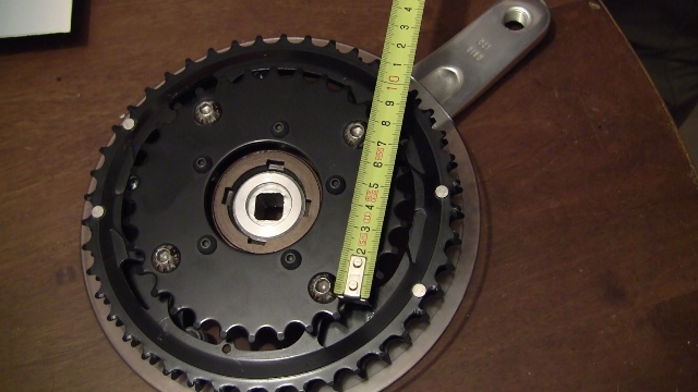

Siccome interessa anche a me, se mi ricordo questa sera faccio un paio di foto alla guarnitura e prendo qualche misura anche sui fori.
Inserito il - 27/01/2010 : 17:23:49  Mostra Profilo Invia a job un Messaggio Privato  Rispondi Quotando
job ha scritto:
Suppongo sia possibile cambiare la corona esterna della 3 chainwheel con una a 48 (o 46) denti, gli attacchi a 4 fori sono uguali?

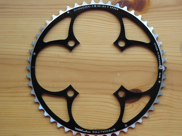

Ho fatto le foto e le misure promesse. La corona esterna dovrebbe avere un BCD (Bolt Circle Diameter) di 104, consultando la tabella di Sheldon Brown.
Per il BCD 104 si dovrebbero trovare corone da 48T, ne ho vista una in rete pure da 50 denti.

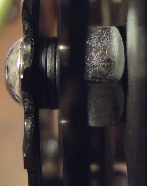

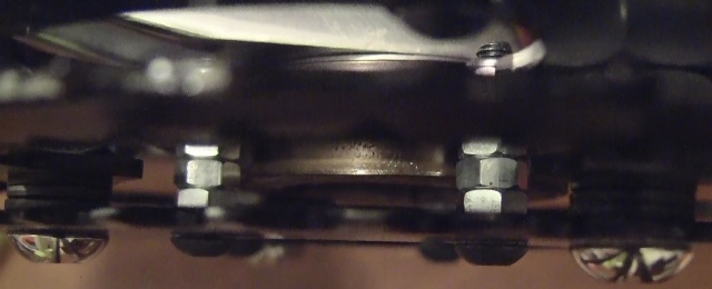

Ecco invece gli spessori che hanno usato tra le corone:
tra la corona motore e la gemella muscolare, ci sta un bel dado da 18 .
tra la corona grande e la piccola invece c'e' un gruppo di 3 rondelle.
94,17 KB
tra la corona piccola e la ruota libera ben 3 dadini da 8 in pila.

Ci potrebbero essere problemi con le catene per 9 e 10 velocità (11/128") che cadrebbero tra una corona e l'altra. Infatti Kenuser lamenta questo problema.
Ho risolto questo problema smontando interamente la guarnitura e sostituendo i dadi da 18 con tre rondelle. E stato sufficiente avvicinare le corone di un solo mm per impedire alla catena stretta di cadere.. grazie x il consiglio Job!
