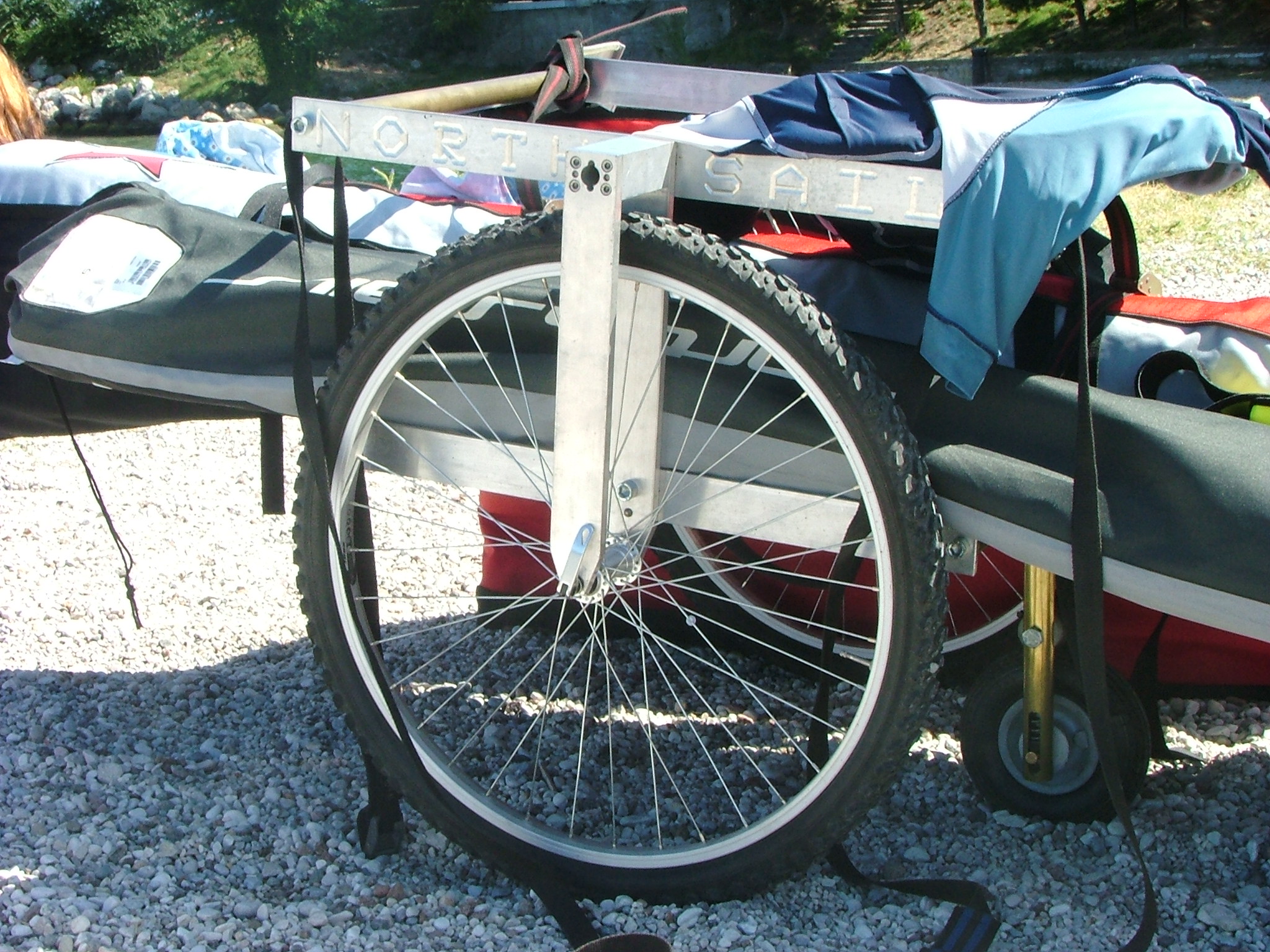

GENTILI UTENTI HO DA POCO SCOPERTO IL VS FORUM E VI DEVO CHIEDERE CONSIGLIO....LO SCORSO ANNO HO COSTRUITO IL CARRELLO DI CUI IN FOTO PER PORTARE LA MIA ATTREZZATURA DA SURF FINO IN SPIAGGIA, ORA MI E' VENUTA L'IDEA DI MOTORIZZARLO.
IL PROBLEMA CHE DEVO RISOLVERE RIGUARDA IL SUPERAMENTO DI UNA SALITA DI 300 METRI A PIENO CARICO,CIRCA 70 KG,HO GIA' GUARDATO SUL SITO DELLA GOLDENMOTORS MA NON RIESCO A CAPIRE QUALE MOTORE USARE;PROBLEMI DI COPPIA E BASSA VELOCITA'.
CONSIDERATE CHE IN TOTALE PERCORRO CIRCA 4 KM AL GIORNO MA IL PUNTO IN CUI MI SERVE UN AIUTO E' SOLO LA SALITA.
IL MIO PROGETTO ERA DI SOSTITUIRE IL RUOTINO IN FOTO CON UNA RUOTA MOTORIZZATA....AIUTO....

Il carrello a cosa è attaccato ?

Se devi spingerlo a mano qui forse puoi trovare qualche consiglio utile:
http://www.jobike.it/forum/topic.asp?TOPIC_ID=5797
"...è notte e noi abbiamo gli occhiali da sole."
Inserito il - 30/01/2010 : 21:56:26  Mostra Profilo Invia a job un Messaggio Privato  Rispondi Quotando
Geobike ha realizzato con un golden motor una "Carrozzella da fuoristrada", ti potrebbero consigliare: http://www.jobike.it/forum/topic.asp?TOPIC_ID=5822
