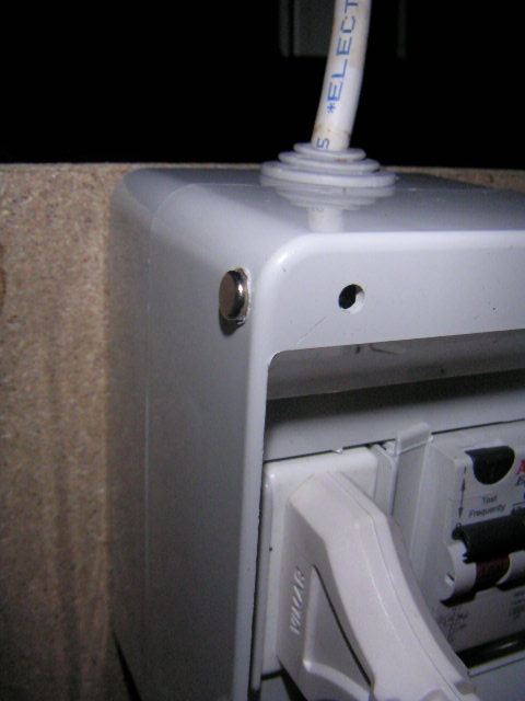

1)Io utilizzo questo apparecchio,che altro non è che un evoluto differenziale magnetotermico a 0,010 Amp che segnala anche la posizione della fase.
Dovrebbe garantire lo stacco di corrente appena avviene una dispersione bassissima.L'ho costruito io,ne ho fatto anche un paio di scorta.

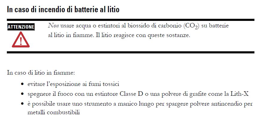

Non si menziona il tipo di estintore da usare in caso di incendio.
Ho trovato queste istruzioni della Rockwel Automat.
Sono corrette?
61,63 KB

A onor del vero le avvertenze sopra si riferiscono alle batterie NON RICARICABILI al litio, ma penso che in caso di incendio, gli estintori a CO2 non vadano bene neanche per le "nostre" LiFePo4 e LiIon. Chiedo conferma.

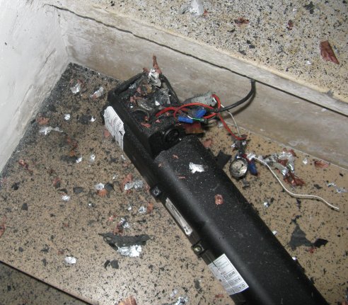

Questo è proprio un thread interessante. Ci ho letto una sacco di cose condivisibili e altre meno (a mio modesto avviso, si intende...) La mia brutta esperienza forse può contribuire ad aggiustare il tiro...
Alcuni mesi fa mi è esplosa una LiFePO4 con principio di incendio.
Lo dico subito, nel mio caso l'esplosione è stata causata da un fatto cagionato (involontariamente). Quindi è bene che se ne parli ma SENZA PARANOIE.
La batteria era da 25,6V con BMS e l'esplosione è stata causata dall'uso di un caricabatterie da 43,8V (a causa di una fornitura sbagliata, di cui non mi sono reso conto in tempo).
37,94 KB
Troppo per il BMS che presumo sia andato in cortocircuito smettendo di proteggere le batterie (si, ci sarebbe potuto aspettare che interrompesse il circuito, ma non lo ha fatto).
L'esplosione è stata una vera deflagrazione la cui violenza ha fatto saltare lo sportellino del pacco batterie che racchiude i fusibili. L'elemento esploso (un 32650) alla fine assomigliava ad una cartuccia da caccia sparata, con il cilindro metallico di massa svuotato dall'esplosione e dalla successiva combustione.
66,82 KB
Come dicevo, l'elemento esploso ha innescato un principio di incendio (fiamma alta una ventina di cm, estinta spontaneamente in poco più di un minuto) e un sacco di fumo. Intendiamoci, niente a che vedere con quelle devastazioni delle LiPo che si vedono su youtube, ma si è comunque trattato di una “tipica” esplosione con combustione.
Nella mia esperienza quando è cominciato il fumo non c'era più niente che potessi fare. Ho potuto solo mettere (di corsa!) la batteria in un posto dove non potesse far male a nessuno e aspettare. L'esplosione è avvenuta quando avevo già interrotto la carica da una ventina di secondi (e avevo chiuso la porta dietro alle mie spalle). Come se una cascata di eventi fosse stata innescata automaticamente dal raggiungimento di una certa temperatura negli elementi.
L'esperienza rivela che il carichino è una questione centrale. Se smette di fare il bravo e comincia a sparare una tensione esagerata, si può cuocere il BMS (peggio se non ce l'hai neanche) e subito dopo la batteria. Se succede una cosa del genere anche il presidio della batteria in carica può essere una misura inadeguata, anzi pericolosa.
Da quando ho avuto questa (brutta) esperienza ho cominciato a guardare i miei carichini con diffidenza. Li ho aperti tutti per vedere com'erano costruiti e il responso è sempre negativo. Sono costruzioni “cheap”, questi cinesi per risparmiare usano sempre le dimensioni minime tollerabili. Finchè va tutto bene sono perfetti (ed economicissimi).
Ma forse è meglio proteggersi contro gli incidenti. Credo che si possa fare.
Quindi, ecco la sintesi del racconto:
1) Non fidarsi del BMS (alludo alla funzione protezione dalla carica eccessiva). Fa quello che può ma in caso di tensioni di carica molto più forti di quelle di lavoro potrebbe capitolare.
2) Se sono trattate impropriamente, anche batterie mansuete come le LiFePO4 possono reagire. Pur se stabili, non tossiche come altre, non deflagranti come altre, possono scoppiare e produrre combustione.
3) I fusibili sulla linea di carica non servono: il carichino può ammazzare le batterie senza aver aumentato la corrente di carica (basta la tensione). Naturalmente non servono neanche quelli sulla alimentazione 220V del carichino. Anche il differenziale non centra lo scopo.
4) Il rivelatore di fumo è tardivo: quando la batteria fuma la fine è già iniziata.
5) L'estintore lasciamolo ai vigili del fuoco! Ma cosa volete fare, più danni dell'incendio della batteria? Noi siamo gente tecnologica, dobbiamo trovare una soluzione tecnologica...
6) Con il litio un timer non serve a proteggere. Mi spiego. Ad esempio il caricabatterie che uso attualmente durante la carica “massiva” spara 5A (per 4ore e 30'). Man mano che su avvicina alla tensione limite comincia a ridurre la corrente fino a portarla a zero (per le residue due ore). Se dessi corrente alla batteria a 5A costanti (magari a causa di un caricabatterie impazzito), per un tempo di sei ore e mezzo controllato da un timer, brucerei tutto.
7) L'interruzione della tensione alla batteria va fatta prima che la temperatura della batteria raggiunga una certa soglia, oltre la quale tutto succede a cascata e non si può far altro che scappare.
8) Nella mia esperienza le litio in via di ricarica “corretta” non si scaldano. Quelle che si sono scaldate (molto) sono esplose.
Per tutto questo, ritengo indispensabile (e sufficiente) un controllo di temperatura sulla batteria che stacchi automaticamente il caricabatterie se qualcosa non funziona bene.
