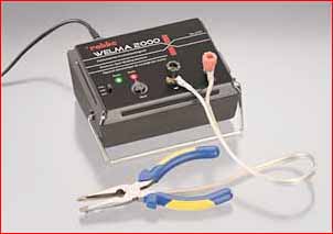

Penso che si possa modificare, facilmente per saldare le nostre celle
che ne pensate http://mobbymodellismo.it/Dettaglio.asp?Codice=RB5731

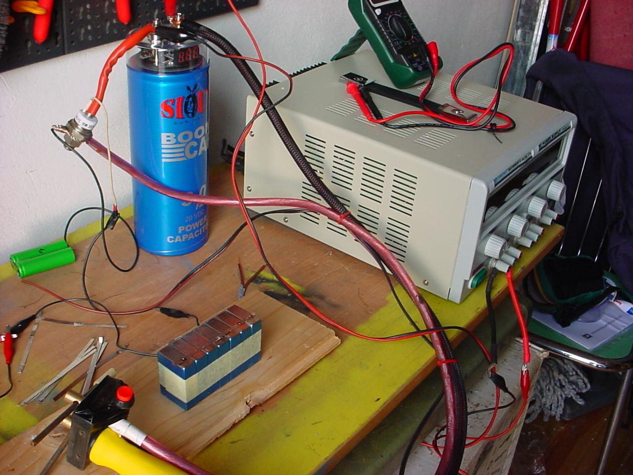

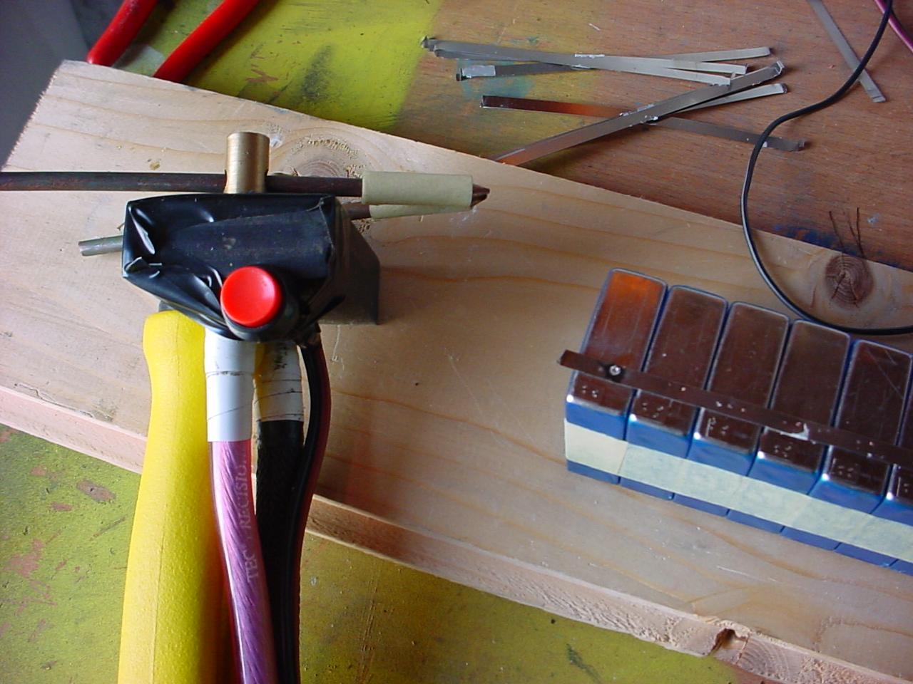

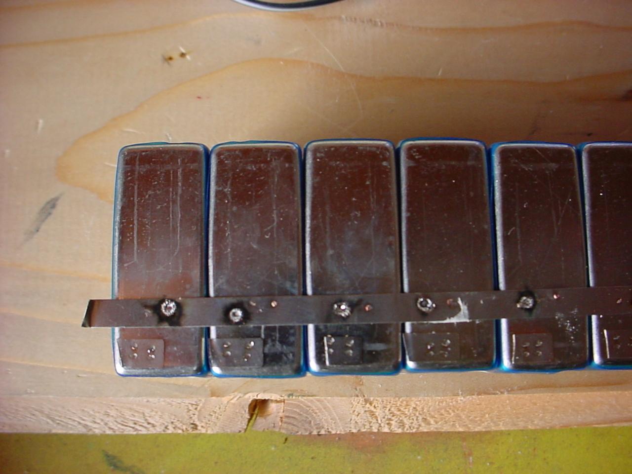

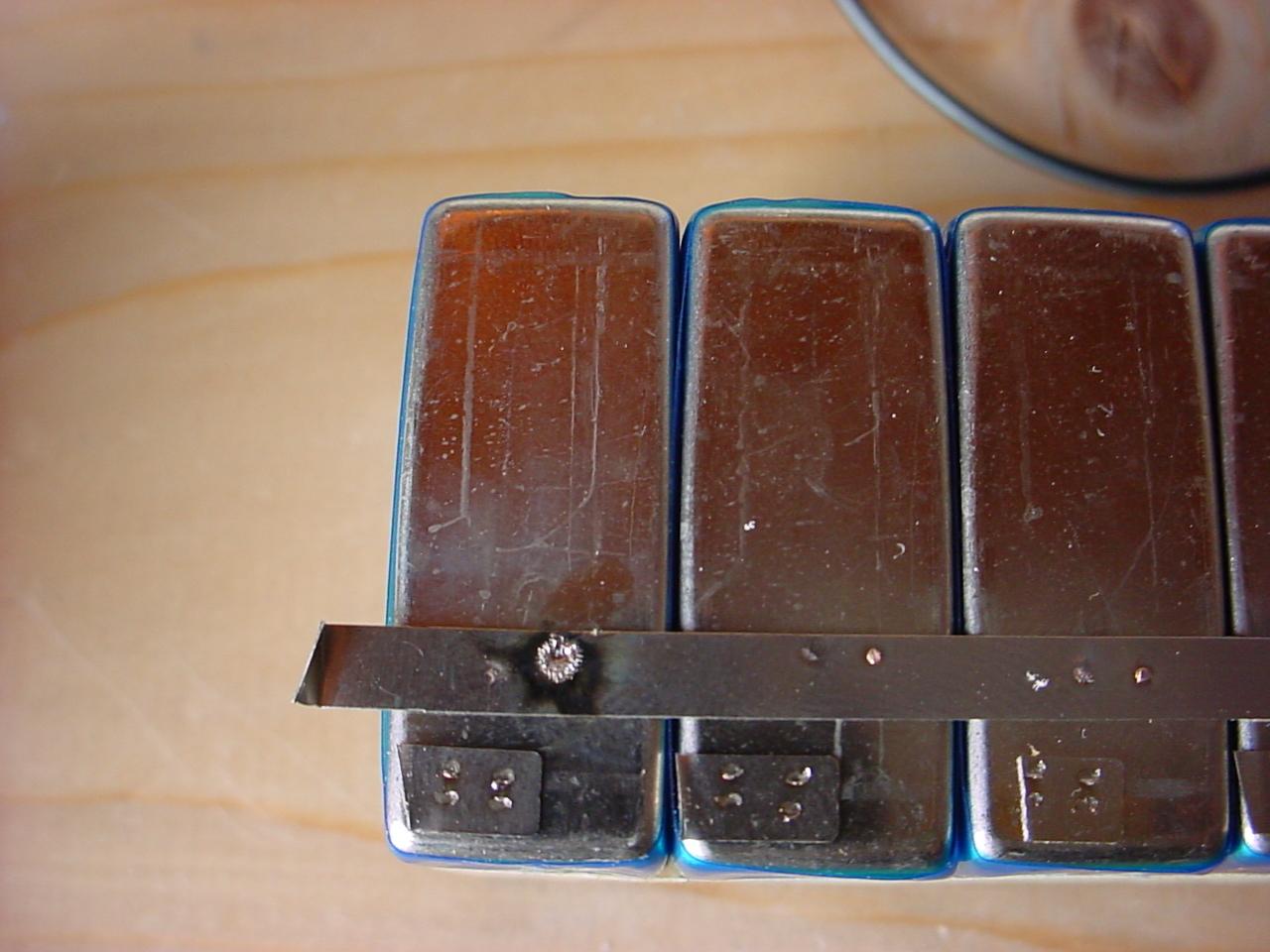

finalmente ho terminato di assemblare la mia saldatrice a scarica capacitativa. E' facilissimo costruirsene una, avrò speso si e no 100euro e il risultato è ottimo, guardate in foto come ha brasato i nickel strip

imayoda
2826 Messaggi
Inserito il - 14/03/2010 : 02:36:08  Mostra Profilo Invia a imayoda un Messaggio Privato  Rispondi Quotando
quanti volt hai dato al mega-condensatore??
cmq sì.. bel lavoro ma potresti migliorare la pinza

io ho solo un appunto da fare: siccome quei condensatori non sono pensati per dare tutta la corrente in un quasi corto circuito, ti consiglierei di rendere sicura la zona o di contenere il cond. in qualcosa di resistente. Se ne vedi scoppiare uno, fidati, non te lo scorderesti mai più
fabianix
1422 Messaggi
Inserito il - 14/03/2010 : 13:40:32  Mostra Profilo Invia a fabianix un Messaggio Privato  Rispondi Quotando
imayoda, mi hai messo paura, tu nei hai visto scoppiare uno? Spiega meglio perchè io il condensatore ce l'ho a 50cm dalla faccia..ogni tanto lo tocco per vedere se è caldo, perchè su endless sphere avevano parlato di cond che si scaldano, però non hanno mai accennato ad esplosioni..il mio è sempre freddo, e comunque si può tranquillamente parlare di corto circuito perchè di quello si tratta: quando attivo il tiristore la corrente passa in meno di un secondo facendo delle scintille; se invece la pinza è ben appoggiata sulla cella si vede appena una lucina e la saldatura è ottima. Se fa scintille vuol dire che uno dei puntali non posa bene.
Si, la pinza fa pena ma non avevo tempo, il prossimo passo sarà un aggeggio tipo quelli per montarci su i trapani, con la manopola per abbassare..
il condensatore è da 3Farad, per ora gli sto dando 13,8V, non voglio rischiare a caricarlo troppo, anche se su ES dicono che salda meglio a 16V. Condensatore e tiristore vengono dalla baia, 50€ il cond e 15€ il tiristore.

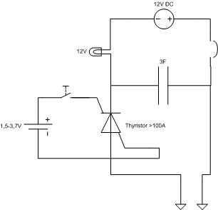

Appena la moglie lascia libero l'altro pc (vi scrivo dal netbook) disegno uno schema e lo posto, è semplicissimo.

Inserito il - 14/03/2010 : 14:21:14  Mostra Profilo Invia a imayoda un Messaggio Privato  Rispondi Quotando
no no.. niente allarmismi: parlo per esperienza, visto che quel condensatore lo si usa in impianti audio di grossa potenza che lo fanno lavorare al limite ma non simulando un vero corto come quello della saldatura.. altro non è che un grosso condensatore dielettrico polare, per giunta rivestito di plastica.. i più buoni hanno un rivestimento in kevlar o alluminio.
Tutti si raccomandano di caricarli piano, esistono addirittura circuiti di precarica del cond. proprio per evitare che questo si apra come una cozza. Diciamo che tecnicamente non gradiscono cariche/scariche violente; tipico se si ha una batteria da auto che investe di elettroni il condensatore appena si da il contatto.
Dubito che si possa sentire calore, più che altro se cedesse si aprirebbe solo una porzione di foglio, sputando fuori il dielettrico con violenza..
Allora; sono precauzioni di utilizzo, non è detto che debba succedere, ma siccome i difetti di assemblaggio sono frequenti, io ti consigliavo solo di posizionarlo in modo da non essere esposto, qualora succedesse il peggio. Per il resto il cond. sarà tanto più affidabile più lo farai lavorare lontano dalla sua zona Surge voltage, cioè la max ddp concessa e tollerabile...

Inserito il - 14/03/2010 : 14:43:34  Mostra Profilo Invia a fabianix un Messaggio Privato  Rispondi Quotando
il condensatore che ho preso ha in dotazione una piccola lampadina 12v da collegare in serie sia in carica che in scarica; chiaramente serve per la prima carica, quando lo si monta sull'impianto hifi, e per scaricarlo quando bisogna smontarlo. Peccato che per caricarlo con la lampadina ci mette almeno 30sec, mentre senza ci impiega 1-2 sec. Ora l'ho montato solo così per prova, fili volanti a quant'altro, ma l'idea è di inserirlo in un contenitore metallico con alimentatore incorporato, e da lì devono uscire solo i cavi che vanno alla pinza o al supporto per trapani

cioè, in buona sostanza è meno pericoloso caricarlo con un alimentatore come quello della foto (dual 0-60V 5A), che non con una batteria da auto di 50-60A, perchè quest'ultima riverserebbe sul condensatore troppa corrente tutta insieme..è corretto?
necknecks
Moderatore
1417 Messaggi
Inserito il - 14/03/2010 : 22:27:16  Mostra Profilo Invia a necknecks un Messaggio Privato  Rispondi Quotando
Premetto che non ho mai fatto scoppiare un condensatore elettrolitico (e quindi non so come e cosa succede di preciso).
Ad ogni buon conto, per non sfidare gli dei dell'elettronica...
La scelta della tensione che hai usato è la stessa che userei io con quel condensatore che hai. 13.8V sono una tensione da batteria carica di automobile e questi elettrolitici, che sono certamente molto belli ma a detta di molti non altrettanto buoni, sono fatti per lavorare con gli stereo delle auto.
Sii prudente e non ti fidare dei 20V di tensione di lavoro riportati sul condensatore.
Se l'alimentatore che usi è quello che vedo (regolabile in tensione e in corrente) puoi decidere di limitare la corrente di carica mettendoci un pò più di tempo. Oppure puoi usare una resistenza in serie per caricarlo (la lampadina serve a questo).
Se l'aggeggio ti funziona cosi' com'è, non strafare. A meno di cambiare l'elettrolitico.

ecco qui lo schema, come già detto è molto semplice
chiedete pure cosa vi serve sapere, sono qui

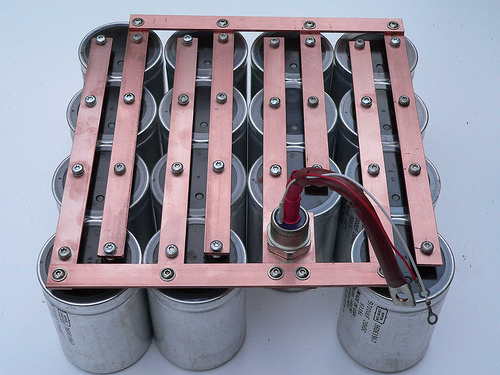

mago,
ne hai a sufficienza per fare un robo come questo?
Se li hai procediamo subito così vengo a saldare da te
124,08 KB

Nella prima saldatura che ho fatto effettivamente ho esagerato con la corrente ma nella seconda tutto ok come vedete
Accipicchia, dire che è "all'osso" è fargli un complimento...
Know your machine...

il mio maestro è stato Robert L. Thompson http://www.ledhacks.com/power/battery_tab_welder.htm
dite che è troppo pericoloso?
se guardate la parte in alto a destra dello schema postato da neck http://www.philpem.me.uk/elec/welder/images/schematic.png (quella "marcata" in grassetto) vedrete che comunque i condensatori vengono allegramente messi in corto dall'SCR
il resto (parte sx in alto del circuito) è elettronica di ricarica che "stacca" quando il tiri viene attivato (perchè attivare tiri e cortocircuitare il condensatore equivale a mettere in corto l'alimentatore che ricarica il condensatore: no buono) mentre l'elettronica in basso è l'attivazione del tiri
in sostanza per un corretto funzionamento il circuito deve disattivare l'alimentazione quando premo il pulsantino per scaricare il condensatore, il tutto grazie ai relè (che ho cercato ma non ho trovato perchè mi serviva un relè con circuito di "attivazione" a 2-3V e circuito di stacca-attacca a 12V
sapete indicarmi un relè del genere?
3561 Messaggi
Inserito il - 15/03/2010 : 17:05:16  Mostra Profilo Invia a T4R un Messaggio Privato  Rispondi Quotando
Con un doppio deviatore attivi/disattivi la parte di circuito che deve lavorare e con un pulsante fai partire la saldatura.
