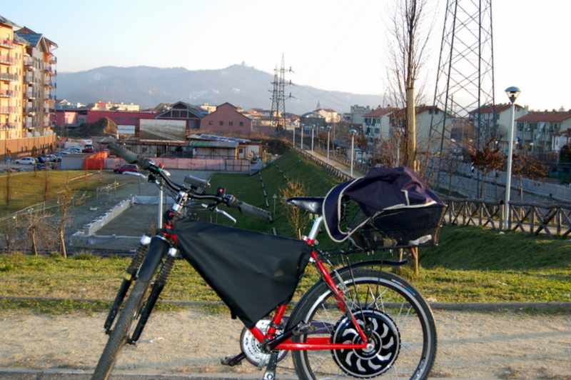

Domenica ho provato per la prima volta la mia MB Specialized con kit Magic Pie della Golden Magic che mi sono fatto assemblare da Geo Bike con batteria 48 V 10Ah acquistata da e bay Cinese a basso prezzo.
Dal punto di vista delle prestazioni ancora non ho proprio capito bene ho solo visto che ha un bel tiro in salita…. Ho fatto solo 10 Km… Poi avevo tentato di collegare il Cicle analyst e devo lavorarci un po’ per trovare il valore corretto di R ( 1K, 2,3 ? ) che però non penalizzi troppo le prestazioni… Che io intendo comunque penalizzare limitando la corrente max a 5 A per limitare la potenza a 250 W
Sono stato colpito dalla gentilezza e dalla loro disponibilità a seguire ogni mia necessità che ha portato ad una bici elettrica un po’ particolare forse un po’ pesante ma a me interessava un mezzo per andare al lavoro abbastanza pratico con cestino posteriore.
Mi hanno sistemato veramente bene la batteria nel triangolo della Bici facendo una copertura in tessuto facilmente estraibile per pulirla.
Sono stato subito conscio che la Magic Pie è estremamente nuova e per me innovativa e quindi per me interessante e sono io che ho insistito con loro per comprarla e montarla anche se forse è ancora un po’ presto e ci potrebbero essere piccoli problemi che spero verranno risolti
Ad esempio all’accensione usando la chiave a stacca batteria c’è una cicalina che si lamenta sembra che trovi la tensione di alimentazione e si adatti inizialmente… Mi hanno detto che adesso c’è un cavetto per la programmazione e spero di ridurre il cicaleggio…
Vi farò sapere altre impressioni appena l’avrò usata ancora… solo
in questo periodo ho poco tempo per usarla
Ecco due foto iniziali
357,62 KB
301,78 KB

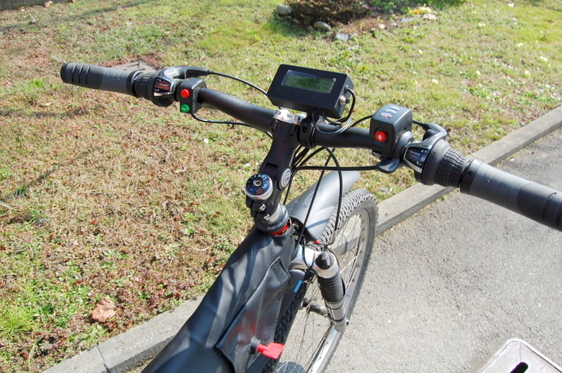

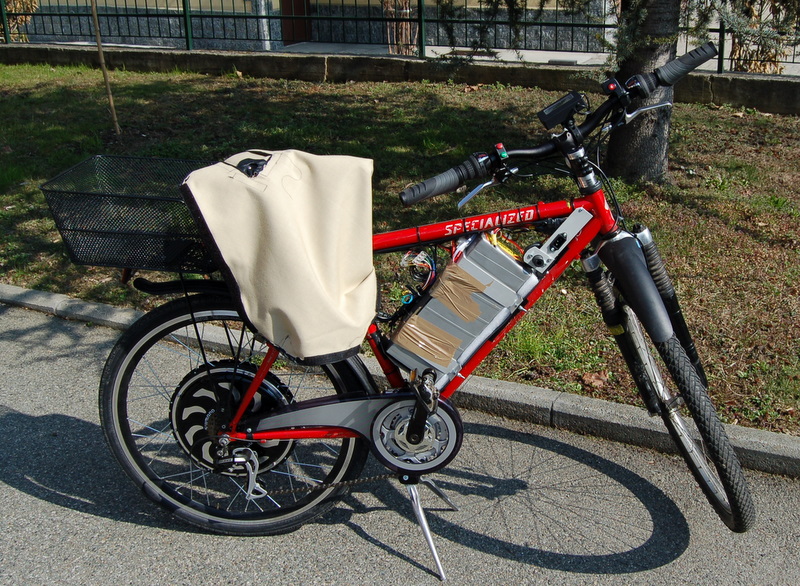

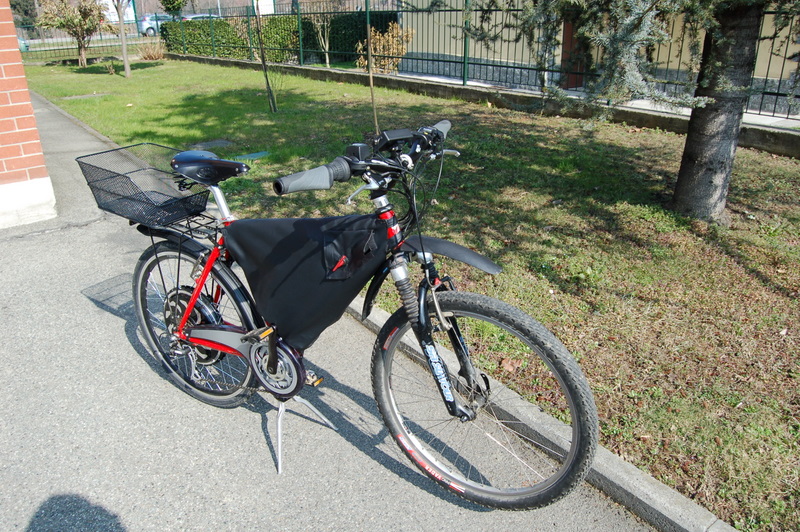

E si avevo chiesto nel forum per una chiave stacca batteria e ho trovato questa ecco altre foto:
Solo che ora che ho tempo di usarla solo nel week end ...
283,77 KB
259,02 KB
221,08 KB

Inserito il - 17/03/2010 : 20:30:51  Mostra Profilo Invia a gigi35 un Messaggio Privato  Rispondi Quotando
ciao geny,originale la bici,sicuro di non aver montato le manopole al contrario?
36466 Messaggi
Inserito il - 17/03/2010 : 22:42:01  Mostra Profilo Invia a Barba 49 un Messaggio Privato  Rispondi Quotando
Quoto Gigi, anche a me sembrano montate al contrario.
