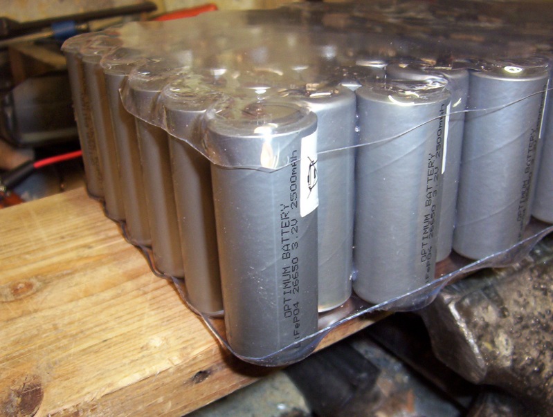

Ciao a tutti
spero di fare cosa gradita a chi fosse interessato a "manomettere" nel senso di mettere le mani su delle batterie assemblate.
Non mi piaceva avere un pacco di batterie nastrato e incollato, volevo fosse accessibile per eventuali controlli, solido e senza adesivi.
Non ultimo, fatto in materiali non propaganti l'incendio, e volevo anche mettere dei fusibili.
La soluzione che ho trovato è nella foto:
due membrane di PVC trasparente (provato alla fiamma in maniera empirica ma credo valida, come non combustiblie), termoformato sul profilo del pacco batterie.
Nella foto si vede che le celle sono contenute dalla pellicola e quindi non ci dovrebbe essere la necessità di adesivi.
La pellicola è da 0.8mm di spessore dove non stirata, e abbastanza solida.
Niente mi impedisce di aggiungerne uno strato in piu' nei punti piu' delicati.
Adesso devo mettere un supporto meccanico sulle due facce del pacco, che mi contenga anche il bms e i circuiti accessori.
Qualcuno mi puo' confermare che dei fusibili messi sulle linee dei cavetti del bms non mi compromettono la funzionalità?
Credo che pochi milliohm non abbiano influenza sulla cosa.
Se qualcuno è interessato posso allegare la procedura di termoformatura che è semplice.
Consigli, osservazioni, segnalazioni di difetti sono benvenuti.

Inserito il - 17/03/2010 : 22:36:37  Mostra Profilo Invia a Barba 49 un Messaggio Privato  Rispondi Quotando
Con L'aggiunta di un fusibile per ogni filo del BMS non si reca alcun danno, anche perchè in quei cavi scorre corrente solo durante la ricarica, mentre durante la scarica servono a portare al BMS le informazioni sulla tensione delle singole celle e la corrente è veramente prossima allo zero. In effetti non vedo neanche una grande utilità nel mettere i fusibili, visto che durante la scarica la corrente passa tutta attraverso gli Shunt e i Mosfet, e non certo dai fili del BMS...
Quanto a rendere ispezionabile visivamente la batteria e a togliere di torno materiali infiammabili, mi trovi perfettamente d'accordo.

Inserito il - 18/03/2010 : 08:26:34  Mostra Profilo Invia a davide_ttk un Messaggio Privato  Rispondi Quotando
Si, infatti la funzione dei fusibili non sarebbe utile in funzonamento normale, quanto per evitare corti circuiti fra i cavi del bms (che nella mia batteria sono esterni e senza isolamento secondario), o durante il maneggio.
In effetti gli unici problemi che io abbia mai avuto con le batterie sono corti circuiti involontari mentre facevo manutenzioni.
E dato che il mio mezzo è sempre in manutenzione, questo aiuterebbe a ridurre i rischi.
C'è qualche produttore che usa fusibili sulle batterie commerciali?
Davide

Inserito il - 18/03/2010 : 08:45:24  Mostra Profilo Invia a Barba 49 un Messaggio Privato  Rispondi Quotando
Verissimo Davide, le nostre bici sono sempre "Work in progress" e le fiammate sono all'ordine del giorno. Se non vado errato Roberto78 aveva adottato l'accorgimento dei fusibili dopo (diceva lui) un incidente durante l'assemblaggio, ma alla luce di quanto è emerso forse si riferiva all'incendio della bici di Giorgio...

Inserito il - 19/03/2010 : 23:56:53  Mostra Profilo Invia a hp9000 un Messaggio Privato  Rispondi Quotando
davide_ttk,non conosco la solidità della soluzione,ma sei sicuro che alle sollecitazioni di 20000 30000 km quelle membrane non cedono lentamente?(Mia ignoranza)
Ammesso che siano molto aderenti e resistenti,mi sembra che le batterie rimangano troppo esposte a danneggiamenti.
Io,chiudo le celle con una prima nastrata perchè mi garantisce che nessun filo o residuo posso andarsene a spasso con le sollecitazioni.
Poi fodero la batteria con la gomma dei pavimenti in PVC che mi garantisce protezione alle celle da urti con oggetti appuntiti o sfregamenti continui.
Poi nastro il tutto piu' volte per compattare.
Se si gratta via,ed molto facile,la gommina che ti ricopre le batterie,hai le masse belle che a nudo.
Dimmi che ne pensi.

Inserito il - 20/03/2010 : 00:00:12  Mostra Profilo Invia a hp9000 un Messaggio Privato  Rispondi Quotando
Se mi dici che si puo' fare un bel avvolgimento di tutta la batteria con quella pellicola + una prima nastrata per evitare che qualche filo se ne vada a spasso sarebbe perfetta.

Inserito il - 20/03/2010 : 09:42:37  Mostra Profilo Invia a davide_ttk un Messaggio Privato  Rispondi Quotando
Il foglio di pvc da 0,8 può essere ripetuto a volontà, e lo avevo anche accennato, oppure fatto (una volta messa a punto la tecnica, magari usando l'aspirazione per aumentare la forza di adattamento), con fogli piu' grossi. Adesso avevo sotto mano quello.
Non c'è limite allo spessore che puoi ottenere, magari anche con materiali differenti, interponendo anche degli ammortizzatori (schiume, gomme,etc).
Il tutto resta poi smontabile.
Anche perchè devo inserire dei fusibili su tutti i cavi, e poi voglio vedere come si cambia un fusibile in un pacco nastrato.
Per quanto riguarda la nastratura, prova a darle fuoco e poi mi dici.
E' una questione di precedenze, se mi va in corto una batteria la butto (difficile, avendo anche i fusibili).
Se mi va a fuoco la casa mi taglio le vene.
Appena definisco la soluzione definitiva mando un paio di foto.
