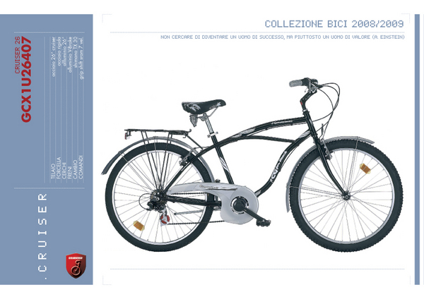

Buongiorno a tutti, da un pò seguo il forum ma solo adesso ho deciso che è il momento di mettermi al lavoro e chiedo umilmente consiglio.
Prima di tutto la bici, tra circa 15 giorni mi arriverà una girardengo (vinta con punti mediaworld) di cui allego foto, potrebbe andare?
Le mie necessità sarebbero di coprire circa 40km al giorno (20 + 20) di strada assolutamente pianeggiante, vorrei poter viaggiare a circa 30km/h (so che il limite è 25km/h) con assistenza quasi nulla
Le mie preferenze da neofita mi indirizzerebbero verso un posteriore gearless e batterie lifepo, gradirei comprare tutto in italia, sia il motore + centralina che le batterie + caricabatterie.
Quasi dimenticavo di aggiungere che la centralina la vorrei compatibile con l'eventuale installazione futura di un cycle analyst.
145,33 KB
Il mio peso è 80Kg altezza 178

Ciao e grazie della risposta velocissima. Ma la bici dell'immagine potrebbe andare bene per iniziare? Una batt 48v-10Ah mi permetterebbe di coprire 40km di autonomia a circa 30km/h in pianura?
grazie ancora per la pazienza

Nessuno commenta la bici........ma potrebbe andare o è troppo un cess.......??

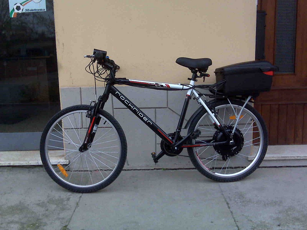

hahahaahhaha ma vaaaaaaaaaa, pensa che io uso una decatholn da 150 euri e fa il suo sporco lavoro ogni giorno (50 km circa) e il sabto ne fa una settantina.
138,72 KB
quindi figurati la tua è un sogno.
