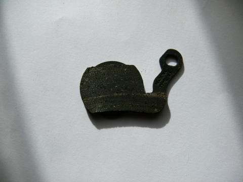

So che una volta si faceva si rigeneravano i freni per auto e moto
vorrei provare a rigenerare le pastiglie dei freni magura
24 euro per una coppia di pastiglie mi sembra una rapina
ho trovato del ferodo con della colla spalmata la cosa funziona ma è un ferodo per frizioni troppo morbido la frenata non è il massimo.
ho trovato un ferodo migliore ma senza colla e non so dove cercare
è un colla che indurisce nel forno a 180 gradi per un ora
si può trovare

In genere i "centri rettifica" attrezzati dovrebbero farlo, come anche chi si occupa di auto
e moto d'epoca

purtroppo devi dare le pastiglie per farle rigenerare ma alla vista delle pastglie
della bici se non scappo dal negozio mi linciano
volevo trovare un negozio o un rigeneratore di freni o frizioni che possa vendere la colla

Se provi a chiedere te la vendono, un barattolino =10 euri, loro la comprano in latte da 25 kg.
In alternativa puoi cercare su ebay i kit rigenera frizioni per le mini-moto , dentro c'e' la fantomatica colla.

cè solo il ferodo per frizione pre incollato ma non trovo la colla

Non so tutto questo sbattimento porti a risultati accettabili. Sulle auto d'epoca ad esempio sono stato costretto, dopo molte delusioni, a rivettare le nuove "suole" sulle ganasce dei freni perchè quelle incollate si staccavano facilmente. Anche riguardo ai materiali non penso che le caratteristiche siano identiche, i dischi delle bici sono in acciaio mentre i materiali dei dischi frizione sono studiati per lavorare sulla ghisa e i coefficienti di attrito sono diversi. Se ad esempio monti su una automobile dei dischi freno in acciaio e lasci le pastiglie di serie la frenata che ottieni è veramente penosa.

sicuramente è cosi

Se vuoi ti do delle pasticche vecchie della mia moto da cross,
il materiale rimanente dovrebbe essere sufficiente per riguarnirti le tue pastiglie, sempre che tu riesca a staccarlo dalle mie vecchie, e fidati che il materiale è dei migliori.

Grazie maxpoz ma il problema è la colla una volta scaldata in forno non è piu riutilizzabile
pensavo a qualcuno che sapesse dove poterla trovare magari da qualche officina che rigenera freni

conviene comprarle qui:
http://www.discobrakes.com/?s=0&t=0&c=10&p=512&
oltre i 10 euro non si paga la spedizione

Grazie vigio provo a ordinare i prezzi sono bassi
