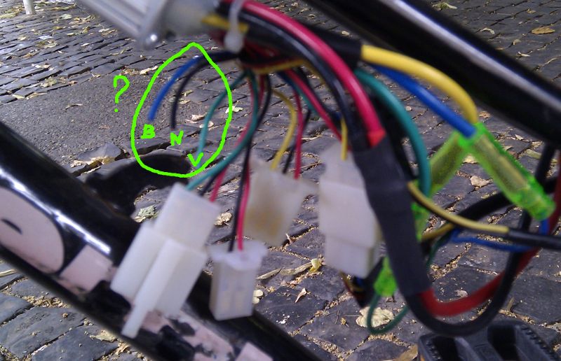

qualcuno mi puo' confermare che i fili indicati nella foto sono per
selezionare la potenza della centralina (1/3, 2/3, 3/3) ?
Sono senza connettore, blu,nero e verde.
Possibili combinazioni ?
Alcedo e' in ferie e devo consegnare la bici a mia madre, ma in
salita va' una ciofeca, volevo capire se dipendeva da questo.....
La centralina e' piccola piccola e il motore e' un bafang posteriore
a 36V montato su cerchio 28" (ma il motore credo sia per il cerchio
da 26"), batteria 36V 10Ah
grazie :-)

Sei "obbligato" a collegare il selettore di
potenza in quanto la centralina riconosce la seguente combinazione di
collegamenti su quel connettore:
- corto fra Nero e Verde = potenza 1/3
- nessun contatto = potenza 2/3
- corto fra Nero e Blu = potenza 3/3
Se non colleghi il commutatore alla centralina da 12A ti ritroveresti ad
andare sempre e solo a 8A.

in salita va' una ciofeca
da 26"
Considera che il solo cambio di cerchio ti causa una perdita di coppia
di circa l'otto per cento (-8% di "spinta" in salita) che non è poco.

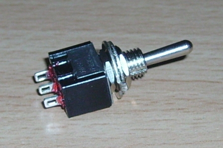

Esistono dei piccoli interuttori tipo questo:
90,73 KB
che si fermano in posizione centrale (neutra), quindi vanno bene per il tuo utilizzo, ci saldi il nero al centro e gli altri 2 ai lati ed hai lo stesso funzionamento del interuttore dedicato.
