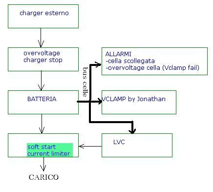

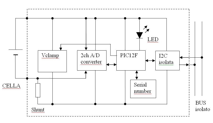

Segue lo schema a blocchi!
Correggete se ci sono mancanze!
21,73 KB
Inserito il - 31/07/2010 : 22:19:49  Mostra Profilo  Visita l'Homepage di Daniele Consolini Invia a Daniele Consolini un Messaggio Privato  Rispondi Quotando
Perdonatemi le freccine, vi prego. So che il mio prof di elettronica mi avrebbe tolto
punti solo per questo.

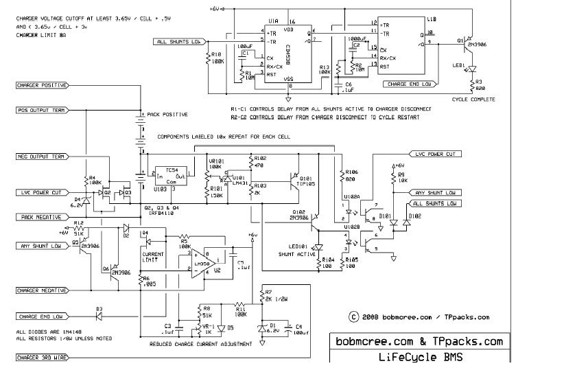

Avevo postato questo thread a riguardo, mi sembra una buona base d partenza
http://www.jobike.it/forum/topic.asp?TOPIC_ID=5772

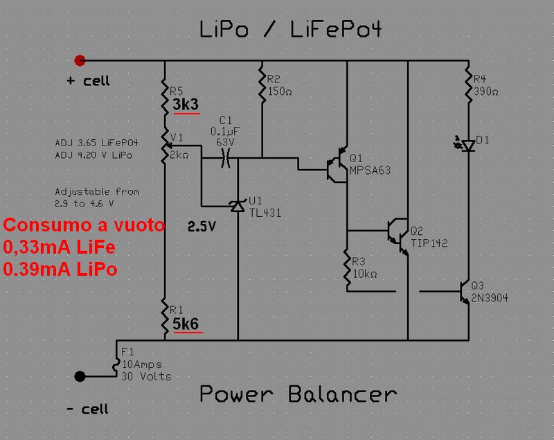

Integrare il vclamp di jonathan e l'LVC già da se sarebbe ottimo, poi se si aggiungono altri optionals tanto meglio. Certo è che probabilmente tanto piccolo nome dimensioni non verrebbe.
Si potrebbe modificare il vclamp a funzionare tramite resistenze piuttosto che con il transistor e già in questo modo si avrebbe un buon risparmio economico e dimensionale anche se a scapito di qualche frazione di volt in più probabile sulle celle. Il problema sarebbe sapere in pratica a quanto bisogna dimensionare il Vclamp, 2W ? 5W ? 10W ?

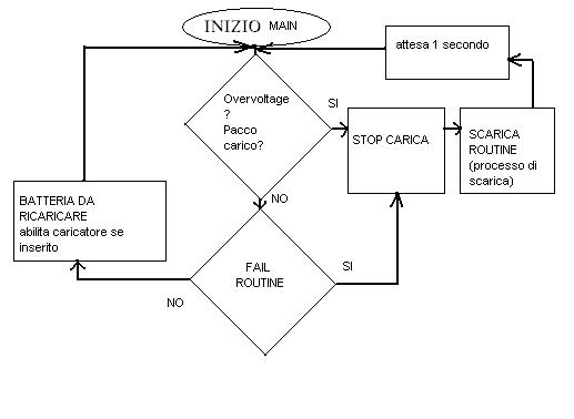

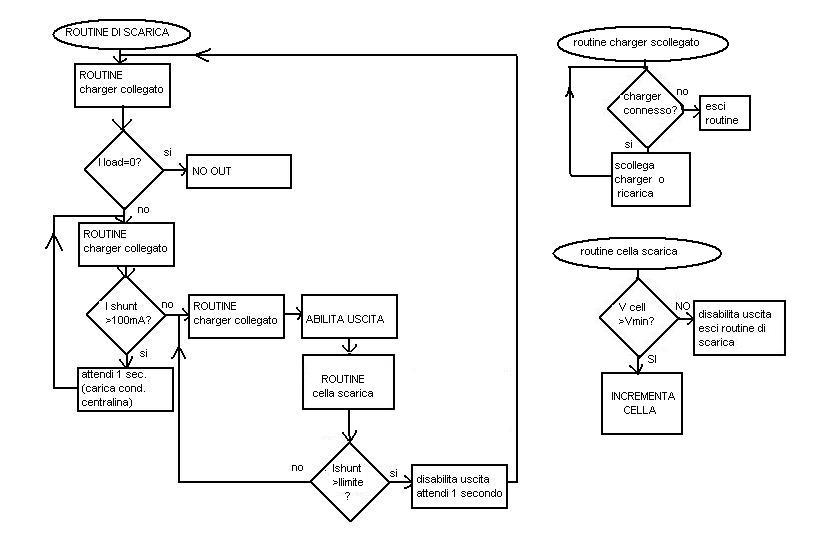

Ecco lo schema di principio del BMS
23,52 KB

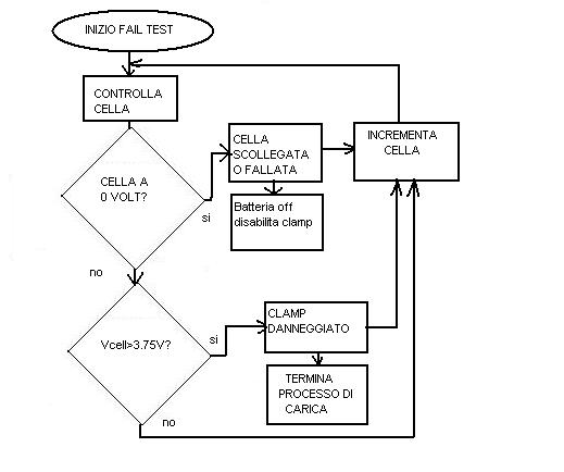

Ecco il controllo di errore in carica
26,84 KB
Ed ecco la scarica e controllo LVC
51,65 KB

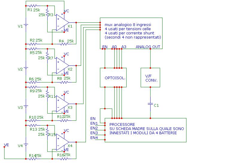

Ho ipotizzato che le letture sulle celle non fossero
effettuate contemporaneamente, ma fossero ciclate, cioè
lette una alla volta in circolo.
In questo modo, sarebbe pure possibile, rallentando la velocità
di lettura in carica, leggere con un tester ogni cella
senza dover spostare puntali.
Prima di parlare di soluzioni circuitali, vediamo di scegliere bene
cosa deve fare il nostro BMS, così poi parliamo tutti della stessa
cosa e magari possiamo dividerci i compiti di progetto
semplicemente fornendoci delle specifiche.
Nuvola, per me è ok 80A, ma credo questo limite sia da rendere settabile a seconda dell'utente.
Inserito il - 01/08/2010 : 12:36:34  Mostra Profilo  Visita l'Homepage di Daniele Consolini Invia a Daniele Consolini un Messaggio Privato  Rispondi Quotando
In linea di massima la routine "charger collegato" serve per evitare
che si sovrappongano le routine di carica e scarica.
Noto ora che nella fase di scarica, dopo il controllo di cella scarica
sarebbe da controllare ancora se la corrente è zero (in tal caso ricominciare la routine
di scarica dall'inizio), in quanto l'idea sopra
non tiene conto che uno smonti la batteria anche se non è scarica.
Prevedo il collegamento dell'uscita tramite un relè di quelli scafati
e non un mosfet che al primo corto si brucerebbe.
Prevedo in parallelo al relè un circuito di precarica (banale resistenza) per evitare scintillii.
Il circuito di precarica viene escluso appena la corrente si stabilizza ad un valore inferiore al consumo della centralina in standby. Nel caso di fanali alimentati dal pacco,
questo limite che ho settato a 100mA andrà rivisto ad 1 o 2A.
Prevedo un connettore quadripolare per il caricatore, in modo da riconoscerne la presenza.
Inoltre prevedo n relè anche tra il charger ed il BMS.
Ho cercato di fare una summa di tutti i problemi avuti alle centraline ed ai BMS dagli utenti di Jobike. Ditemi se dimentico qualcosa!

Il VCLAMP di Jonathan è semplice ed affidabile. Inoltre è retroazionato,
questo vuol dire che, tolleranza componenti a parte, non si schioda da 3.65V
regolando automaticamente la corrente di bilanciamento. Una resistenza non fa questo.

Il problema numero uno che intravedo è quello di poter leggere correnti e tensioni con quelle precisioni, è richiesto un convertitore mica da ridere . Il micro ci semplificherebbe non poco anche la fase di sviluppo, potendo inviare tutti dati possibili e immaginabili a un PC, via seriale.

Per schemi intendevo quelli a blocchi! . Ma non pensate che si potrebbe realizzare una scheda piccolina per ciascuna cella con le funzioni di lettura, Vclamp ecc. e interfacciare il tutto con una schedina di controllo generale tramite un bus optoisolato bidirezionale? Avremmo una grande flessibilità sia realizzativa che funzionale...

Come A/D vedrei bene questo:
http://www.microchip.com/wwwproducts/Devices.aspx?dDocName=en538232
Ovviamente le singole schedine sarebbero alimentate dalla singola cella (fino a 2,7V non ci sono problemi).
(Pb 24V 9Ah 2500Km)

Complimenti leo per il progetto del watts up, che alla fine è quasi un cycle analyst....ma poi lo hai concluso ?
Sto vedendo se si riesce a fare consumare meno sto vclamp.

Inserito il - 02/08/2010 : 15:13:58  Mostra Profilo  Visita l'Homepage di tittopower Invia a tittopower un Messaggio Privato  Rispondi Quotando
Sostituiti i valori del partitore di ingresso del Vclamp, ora gli assorbimenti a vuoto sono decenti. Si potrebbe fare di meglio, ma i valori mi sembrano accettabili anche così.
65,58 KB
Sono 240 mAh al mese per le LiFe e 280 mAh per le LiPo.

Oggi curiosando tra i datasheet qua e la ho trovato questo da endless sphere.
Credo abbia adottato soluzioni interessanti, anche se mancano
molte cose e ci sono parti del circuito che a noi non interessano per
scelta progettuale. Ad es lui stoppa il charger, noi no.
Lui non ha messo un limite alla corrente in scarica se non sbaglio.
Il bilanciatore è la versione spompa di quello di Jonathan-Titto
a consumo ancora più basso. Ad ogni modo ve lo sottopongo.
71,67 KB
Inserito il - 02/08/2010 : 15:40:39  Mostra Profilo  Visita l'Homepage di Daniele Consolini Invia a Daniele Consolini un Messaggio Privato  Rispondi Quotando
Attenzione che c'è pure un errore: sull'optoisolatore "lvc power cut" il filo va connesso al
collettore del transistor (pin7), non la base. Notare il TC54 con l'opto ed il vclamp
che con l'optoisolatore comunica la propria attivazione, ma non overvoltage o fail!
Smanettoni a parte (ma noi tutti qui lo siamo!) all'utente non credo importi troppo avere
una lettura, finchè va tutto bene. Credo gli importi che tutto va bene, che sia segnalato
perlomeno con spie luminose.
Inserito il - 02/08/2010 : 15:45:50  Mostra Profilo  Visita l'Homepage di Daniele Consolini Invia a Daniele Consolini un Messaggio Privato  Rispondi Quotando
Nb sullo schema citato: basta che 1 bilanciatore si attivi perchè si spenga il caricatore.
A noi interessa? Forse si, altrimenti dovremmo dimensionare il VCLAMP per drenare la corrente della batteria e quella del caricatore contemporaneamente. Voi che ne dite?

Leggendo il datasheet del TL431 si vede che la corrente Iref può essere abbassata a valori di qualche decina di uA. Infatti nel circuito di ES i valori delle resistenze sono di un ordine di grandezza superiore a quelle di titto. Si può quindi ridurre ulteriormente l'assorbimento.
Daniele, a me sembra che il caricatore si spenga quando TUTTI i Vclamp sono attivati (ALL SHUNTS LOW).

Si hai ragione, ho sbagliato.
Quando tutti gli shunt si attivano, il caricatore viene escluso, mentre ne asta uno
per diminuire la corrente di carica che non viene monitorata fintanto che non si attiva uno shunt.
@titto: mettere un fusibile sul transistor sul Vclamp con in parallelo resistenza e fotoaccoppiatore segnalerebbe un cortocircuito del transistor finale e conseguente bruciatura del fusibile (Vclamp fail). Sto pensando come mettere una segnalazione sempre optoisolata
di overvoltage cella.

@Leo: ad ogni modo quell'opamp con limite di corrente sul caricatore a noi è inutile perchè di fatto noi abbiamo caricatori senza il polo "sense".
Si il timer è osceno.
Usare resistenze >=100k in un'applicaione così soggetta ad emi è un rischio.

@IL 431:
avevo visto che si può utilizzare un partitore ingresso con valori molto più alti di resistenze e trimmer abbassando notevolmente il consumo, ma secondo me poi con quei valori, siccome il circuito sarà collocato entro un qualche contenitore assieme alla batteria potrebbe succedere che in inverno, visto il calore generato dalle batterie si possa verificare qualche piccolo fenomeno di condensa (o per eventuale umidità) cosi che il TL431 entri involontariamente in conduzione facendo sicuramente bruciare il TIP., senza contare altre interferenze...per esempio oggi mentre caricavo la batteria della bici con il mio ormai famoso caricatore-bms non riuscivo a tararlo nemmeno con quei valori.
@fusibile: nelle mie misure il fusibile da 10A introduce una perdita di 40 mV con 4 A pur essendo saldato al circuito (3,65V --> 3,69V), non è tanto, ma se serve proprio lo metteremo.
Inserito il - 02/08/2010 : 20:34:41  Mostra Profilo  Visita l'Homepage di Daniele Consolini Invia a Daniele Consolini un Messaggio Privato  Rispondi Quotando
Non si capisce però dove è collocato il fusibile. Nonè disegnato.
Se messo in serie al Tip142, su emettitore, dovrebbe essere compensata la perdita no?
Inserito il - 02/08/2010 : 21:18:46  Mostra Profilo  Visita l'Homepage di Daniele Consolini Invia a Daniele Consolini un Messaggio Privato  Rispondi Quotando
ok visto, ma è nel posto sbagliato. F1 secondo me, se posto subito attaccato
all'emettitore del tip può tranquillamente portare anche una caduta di 1V che Vcell
sarebbe comunque 3.65.

Ho pensato come fare le acquisizioni.
Si fanno moduli da 4 batterie
Ogni modulo è indipendente nelle alimentazioni di tutti i circuiti.
Ogni modulo fornisce informazione su tensione di ogni cella e
corrente di shunt.
La lettura di tensione (o corrente) avviene tramite un contatore interno al processore.
Ho operato una conversione V/f per poter disaccoppiare le schede
e fare in modo che siano totalmente indipendenti.
Tramite fotoaccoppiatori si sceglie il parametro da leggere
interagendo sul bus indirizzi di un multiplexer analogico ad 8 ingressi.
Gli opamp utilizzabili sono general purpose in quanto
alimentati a 12V circa. Pensavo a due TL064.
Il mux ed il convertitore sono alimentati da uno stabilizzatore
(non rappresentato) che preleva tensione dal pacco di 4 celle.
In questo modo si legge tensione e corrente (shunt)
di ogni cella semplicemente indirizzando il dato da leggere.
Si parte da un minimo di 4 celle (una scheda)
ad un massimo di 16 celle 4 schede.
Volendo si può espandere fino a 16 schede (64 celle in serie)
usando un demultiplexer digitale sui 4 MSB del processore a 8 bit.
59,72 KB
Inserito il - 03/08/2010 : 20:11:25  Mostra Profilo  Visita l'Homepage di Daniele Consolini Invia a Daniele Consolini un Messaggio Privato  Rispondi Quotando
Sul modulo da 4 batterie c'è lo shunt e tutto il resto che devo ancora progettare.
In questo modo possiamo separare il digitale dall'analogico. Così ci dividiamo i
compiti e basta sapere come fare comunicare i circuiti.
64 potenziali batterie in serie vi bastano? Ci fai andare un motore brushless a 220!
Ho scelto moduli da 4 per fare i multipli di 12V. Inoltre credo che 2 moduli
siano il minimo sindacale per una bipa.
Ci sono amplificatori differenziali molto precisi che non richiedono le resistenze
da me disegnate.
Un convertitore V/f da 4 euro (LM331) ha una precisione dello 0.01% credo che se scegliamo
3.63V come tensione media, possiamo sbagliare di poco la lettura (3.66 - 3.60)
Montiamo i moduli sulle batterie se è possibile, poi con un cavetto di tipo porta parallellela
possiamo spostare il circuito digitale anche sul manubrio.
Se si ingloba il digitale nel pacco batterie, si potrebbe predisporre un usb
che permetta la comunicazione con un palmare.
Sarebbe troppo bello vedere sul palmare tutte le tensioni le correnti in real time
con calcolo di potenza erogata ed immagazzinata.
NB: sapendo quanta potenza viene messa dal caricatore (circuito non disegnato)
e quanta viene persa dai VCLAMP, avremmo un'idea perfetta del nostro serbatoio.
Facendo uno storage dei vari dati, avremmo modo di monitorare
lo stato della batteria negli anni.
Confido in Leo per la sezione digitale.
PS: Immagino questa sezione alimentata dal pacco intero con un LM317T o simile.

Prima di passare alle domande circa la parte digitale del tuo progetto, vorrei esporre il mio, giusto per valutare i due impatti.
Io avrei previsto una schedina da montare su ciascuna cella, in grado di gestire autonomamente il Vclamp e le segnalazioni, nonchè inviare i dati all'unità centrale, che a questo punto si occuperebbe solo di gestire il caricatore, il cutoff e l'eventuale watts up. Il numero di celle gestibili è potenzialmente infinito, l'alimentazione di ciascuna schedina è ricavato dalla cella, quello dell'unità centrale dal pacco. Lo schema della schedina è il seguente:
40,26 KB
Il Vclamp lo conosciamo già, il cuore della scheda è un piccolo PIC della serie 12, poco costoso e racchiuso in un contenitore DIP a 8pin. L'A/D converter potrebbe non essere necessario se utilizzassimo quello interno a 10bit (considerando un range 0-5,12V otterremmo una risoluzione di 0,01V, vi sembra accettabile?).
Ho previsto un piccolo chip di serial number, in modo da identificare ciascuna schedina senza il bisogno di impostare ponticelli o dip switch vari, in questo modo l'associazione verrà fatta via software dall'unità centrale. Dal pacco usciranno solo i due fili del bus, comuni a tutte le schedine.
Il LED fornirà tutte le informazioni relative allo stato della cella, si potranno differenziare le segnalazioni con una opportuna sequenza di lampeggi.
Cosa ne pensate?
