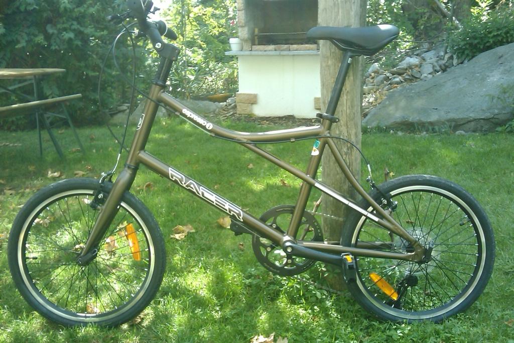

Ciao a tutti,
ho acquistato una nuova bici con ruote da 20 pollici completamente in alluminio e vorrei elettrificarla con un kit che mi assista fino a 30/33km/h.
Il telaio è garantito 5 anni, la forcella (aluminio) e tutti gli altri componenti 1 anno.
Ho scelto una 20'' per tenere basso il baricentro e avere una guidabilità migliore.
Ora però mi attanagliano alcuni dubbi:
Dove trovo un portapacchi per una bici del genere?
Dover trovo i parafanghi?
Ma sopratutto quale kit ci piazzo?
Mi piacerebbe scegliere un anteriore poiché il pacco pignoi attuale garantisce la pedalabilità molto corta, ma anche discretamente lunga, però mi rendo conto che con una forcella in alu si corrono grossi rischi. Forse un torque arm risolverebbe il problema?
Possiedo già un kit rh205 hs ed una batteria lifepo 48v 10ah, pensavo di utilizzare la batteria sia per la prima che per la seconda bici.
Sicuro di poter contare sulla vostra grande esperienza attendo consigli e vi ringrazio anticipatmente.
Saluti

Ciao, è una bici molto carina e sembra anche robusta. Come portapacchi puoi montare uno di quelli che si applicano con un collare sul cannotto della sella, mentre per i parafanghi devi studiarti (dopo averli acquistati) un sistema di fissaggio decente.
Per la motorizzazione, se vuoi raggiungere i 33Km/h devi scegliere un kit che con la ruota da 26" superava i 42Km/h, e usare dei buoni torque arms. Se fai un "cerca" troverai molte idee artigianali su come costruirli.

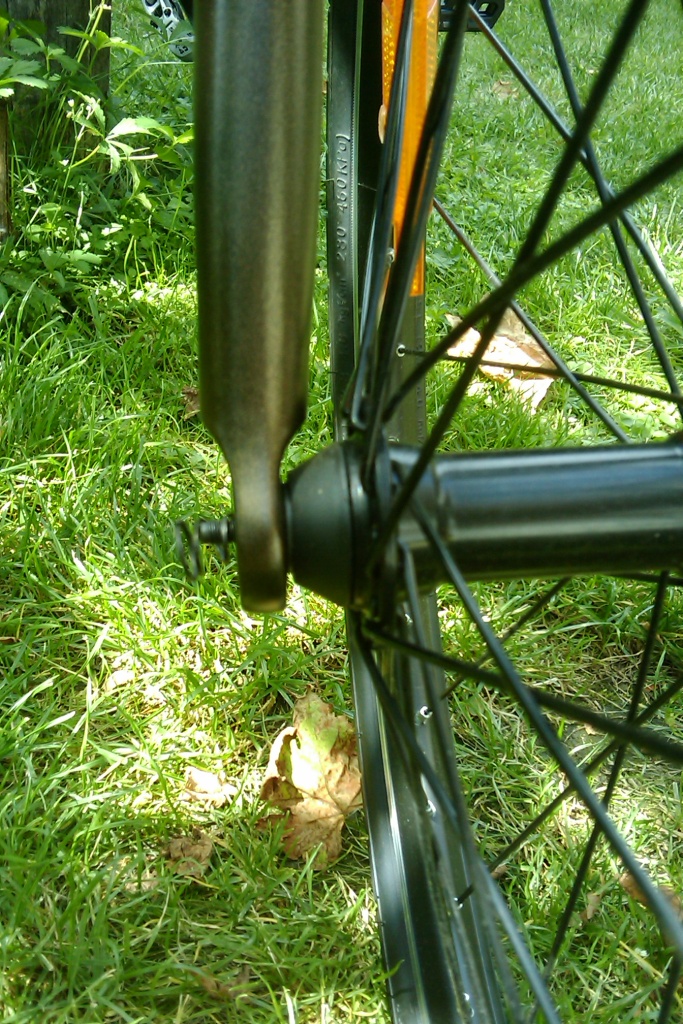

Inserito il - 09/08/2010 : 13:04:23  Mostra Profilo Invia a gigi35 un Messaggio Privato  Rispondi Quotando

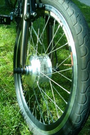

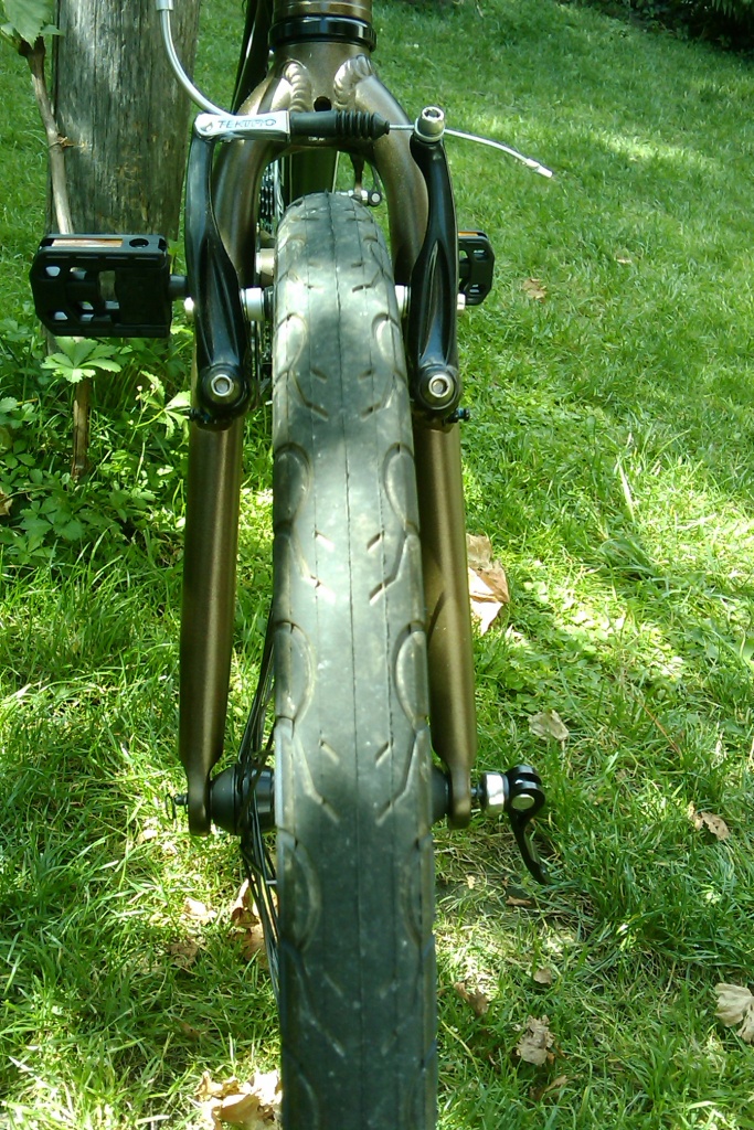

ciao denis nella ruota davanti c'è la leva aperta da una parte e manca il dado dall'altra parte,è solo per far vedere meglio le forcelle o vai in giro così
denis
132 Messaggi
Inserito il - 09/08/2010 : 15:15:47  Mostra Profilo Invia a denis un Messaggio Privato  Rispondi Quotando
Certo gigi35, era per fare vedere meglio il forcellino. La vedo dura trovare un kit adeguato. Avevo pensato di riraggiare l'rh205, ma mi sa che non ci sto dentro, se non mi sbaglio ho misurato 13,5 cm come larghezza nel retotreno. Forse un kit cyclone? Però a questo punto dovrei cambiare batteria, ho visto che quelli piccolini vanno tutti a 24 volt...

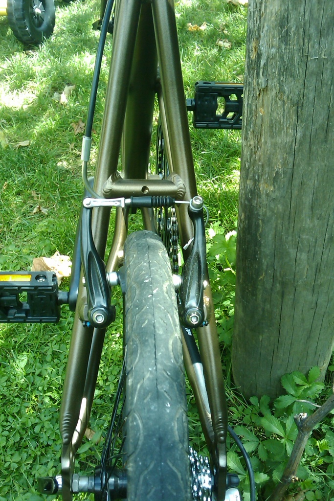

Vedo male o il cambio striscia quasi a terra ?

@Denis: La larghezza del 205 (135mm) va bene, io semmai avrei dei dubbi sulla possibilità di trovare in commercio raggi così corti.

La ruota da 20" fa tenerezza: piccolina e leggerissima. Ho provato ad infilarla nella forca ed anche se rastrema molto ci sta bella larga, dovrò mettere degli spessori all'interno.
Il controller è microscopico. Non vedo l'ora di montare il tutto, speriamo di non rimanere deluso dalle performance.
Mi preoccupa un po' la tenuta della forcella che in aluminio, dovrò inventarmi un sistema per frenare la torsione.

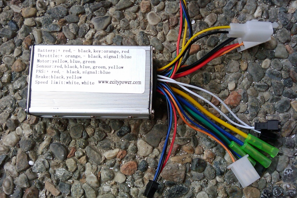

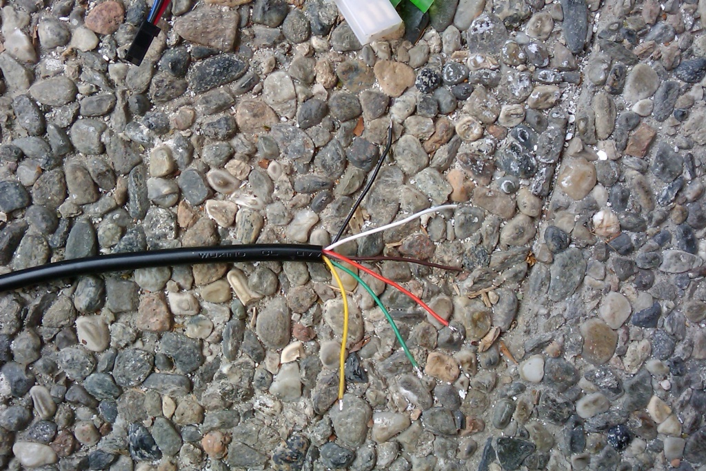

Oggi ho provato a montare il kit, ma ci sono note dolenti...
L'acceleratore non è munito di connettore ed ha 6 cavi (giallo, verde, rosso, bianco, marrone, nero), mentre sulla centralina la connessione per l'acceleratore ha solo 3 cavi: arancio (+), nero (-), blu (signal). Non so come fare il collegamento tra interuttore e centralina.
Oltre a cio', sulla centralina, per il collegamento con la batteria ho tre cavi (rosso, nero e arancio per la chiave), ma in uscita dal supporto porta batteria ho solo il rosso e il nero, l'arancio è gestito con il meccanismo della chiave. Mi domando anche in questo caso come fare la connessione...
Ho provato ad azionare il motore con il PAS, ma non c'è stato verso, non si muove nulla. Diciamo che sono un po' preoccupato...
Richiederò a bmsbattery come mai ho ricevuto un throttle senza connettore, poi vediamo cosa mi rispondono.
L'unica cosa che ho potuto testare è stata la pedalabilità del mezzo che giudico in modo molto positivo, non si avverte nessun ostacolo alla pedalata.
Spero che qualcuno sul forum possa darmi qualche suggerimento riguardo alle connessioni e vi ringrazio fin d'ora per l'aiuto che saprete darmi. Saluti
Allego le immagini della centralina e dei cavi del throttle

imayoda
2826 Messaggi
Inserito il - 05/09/2010 : 18:38:49  Mostra Profilo Invia a imayoda un Messaggio Privato  Rispondi Quotando
il tuo manettino probabilmente ha anche il voltmetro/start integrato.. sbaglio?
denis
132 Messaggi
Inserito il - 05/09/2010 : 18:47:37  Mostra Profilo Invia a denis un Messaggio Privato  Rispondi Quotando
Esatto, ce l'ha

Inserito il - 05/09/2010 : 21:19:12  Mostra Profilo Invia a Barba 49 un Messaggio Privato  Rispondi Quotando
Penso che il cavetto giallo vada collegato al cavo grosso rosso tramite la chiave, è così anche nelle centraline Nine.
Per l'accelleratore penso tu debba chiedere a loro, puoi anche fare delle prove ma non vorrei che tu danneggiassi qualcosa: cavolo, non corrisponde neanche un colore salvo il nero...

Hi,
I am so sorry to bother you too much. We will improve our service. Thank you!
The wire connection diagram is http://www.ecitypower.com/pdf/KU62-6Mosfets.pdf
The wire connection diagram of Thumb Twist Grip Throttle is as below:
Thumb Twist Grip Throttle with a Battery Meter and a Switch.
1. Yellow-Brown: Round Red Switch.
2. Green: Battery+ for Battery Meter.
3. Throttle: Red---Battery+,Black---GND,White---Signal.
Ora ho richiesto il connettore mancante poiché se comando un kit mi aspetto che arrivi tutto il necessario affinché questo funzioni. Per lo meno mi hanno risposto, vediamo come prosegue.
Ora mi domando, se collego solo il rosso il nero e il bianco e lascio perdere il voltometro e lo switch, dovrebbe funzionare lo stesso o devo fare un ponte comunque tra il marrone e il giallo?
Grazie per il vostro prezioso aiuto.

Inserito il - 06/09/2010 : 08:49:41  Mostra Profilo  Visita l'Homepage di Daniele Consolini Invia a Daniele Consolini un Messaggio Privato  Rispondi Quotando
Dovrebbe funzionare, credo che i circuiti siano indipendenti.

Poi ho collegato i cavetti del manettino come da loro indicato:
rosso con arancio
bianco con blu
nero con nero
Nessun risultato, allora ho provato anche a fare un ponte tra giallo e marrone che indicano come interruttore, ma anche in questo caso nessun risultato.
Ho aggiunto il verde col rosso per vedere se mi si accendevano i led, ma non si accende nulla...
Forse la centralina è passata a miglior vita
Il problema è che ora i cinesi tacciono, non la vedo bene...
Denis
UrbanMover UM36XS Uglider (venduta)
Bianchi Thomisus nine rh205 HS 48v 10ah by bmsbattery
Diavolo della tasmania, minivelo 20" con cute 85sx e lifepo4 36v bmsbattery

allora.. preciso che ho avuto un manettino con voltmetro incorporato (indipendente) e il mio filo finiva con 4 cavi.. una massa, +24v, +5v e ritorno del segnale manettino..
il problema del tuo è che include anche il circuito di start del motore oltre al voltmetro e al sensore di gas.. credo inoltre che le centraline siano difficili da bruciare, molto difficili..
rimane però il pericolo di applicare il cavo sbagliato all'alimentazione sensore del manettino, con conseguente danneggiamento dello stesso.. aspetta istruzioni dal venditore
mi spiace non poterti essere più utile di così

imayoda sei stato gentilissimo.
Il venditore in effetti mi ha mandato le seguenti indicazioni riguardo le connessioni:
ma resta il fatto che non so dove connettere il giallo e il marrone dato che non da indicazioni, ma dice solo a cosa servono. Che tristezza
Denis

Volevo condividere con voi la mia gioia
Funziona!!! Dopo una serie di mail inviate ai cinesi ho ottenuto una risposta sulla corretta connessione dei cavi del manettino e sopratutto mi hanno indicato che dovevo fare un ponte tra il + della batteria e il cavo arancio (indicato come chiave) sulla centralina.
Purtroppo ieri sera pioveva e non ho potuto fare una prova su strada. L'unica cosa che vi posso dire è che il mezzo è estremamente leggero e che il motore ha un rumore tipo un sibilo (credo tipico dei geared), sicuramente un pelo più rumoroso del mio NC rh205.

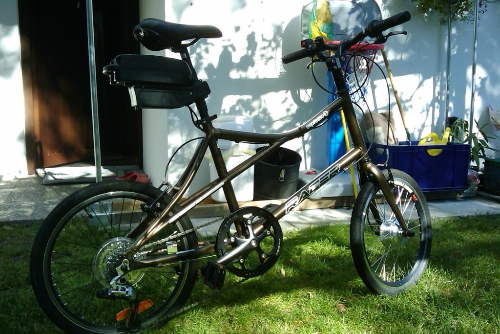

Vi aggiorno sulle prestazioni del kit.
Con l'unico mezzo a mia disposizione (gps) ho raccolto i seguenti dati:
Percorso pianeggiante di 7.22 km con uno strappo finale di 1 km alla pendenza media del 7% in 18:31 minuti alla velocità media di 23.38 km/h
Velocità max 34.20 km/h
velocità di crociera in piano ca 26 km/h
Il percorso l'ho effettuato 3 volte e di batteria ce n'è ancora.
Al momento non ho montato il pas (penso che lo farò), il tutto funziona con il manettino. La centralina ha la funzione cruise control, lasciando pigiato qualche istante viene mantenuta la velocità e questo potrebbe disturbare se, come nel mio caso, non si montano i freni col cut-off.
Per disattivare il motore bisogna premere di nuovo sul manettino.
Alla velocità di crociera, in piano, il rumore del motore si sente appena, mentre quando la strada comincia a salire si avverte un sibilo che non da troppo fastidio.
Spingere con le gambe oltre la velocità di crociera è difficile, quasi il motore opponesse resistenza, meglio assecondare il suo limite. Diverso il discorso a motore spento, in questo caso la ruota libera è scorrevole.
La guidabilità del mezzo è perfetta, il peso esiguo della batteria e del kit non si sentono per niente.
Concludendo posso dire che per viaggiare in città la bici è estremamente funzionale anche se con 4 km/h in più il mezzo sarebbe stato perfetto.
Pensavo che sul ciotolato avrei sofferto di più i colpi invece complici la leggerezza del mezzo e le gomme assorbono bene le asperità.
Secondo voi, questi fatidici 4km/h sarebbe possibile guadagnarli in qualche modo? (sostituzione pneumatico/sostituzione centralina)
Allego qualche immagine
134,52 KB
37,73 KB

Ragazzi vi sottopongo un ulteriore problema, questa volta non sono per niente ottimista...
Stavo verificando il serraggio della ruota motorizzata e stringendo a ceduto il filetto (quello dalla parte dove escono i cavi)
Cosa suggerite? Credete sia possible fare rifilettare? Ho notato che il dado non è uno standard M5 o M6, ma ha una filettatura strana.
Spero che qualcuno possa darmi suggerimenti.

imayoda
2826 Messaggi
Inserito il - 10/10/2010 : 15:19:38  Mostra Profilo Invia a imayoda un Messaggio Privato  Rispondi Quotando
tutto si può ri-filettare ma la prossima volta usa una chiave dinamometrica per essere sicuro della coppia di serraggio non troppo elevata
osva
474 Messaggi
Inserito il - 10/10/2010 : 15:31:39  Mostra Profilo Invia a osva un Messaggio Privato  Rispondi Quotando
verifica prima lo stato della filettatura del perno se non propio rovinata fatti costruire un dado nuovo sul diametro del perno motore
era capitato anche sul mio motore 5003 ma era colpa del dado che faceva schifo era quasi 5\6 decimi piu grande del perno e nel chiuderlo si rovinato
