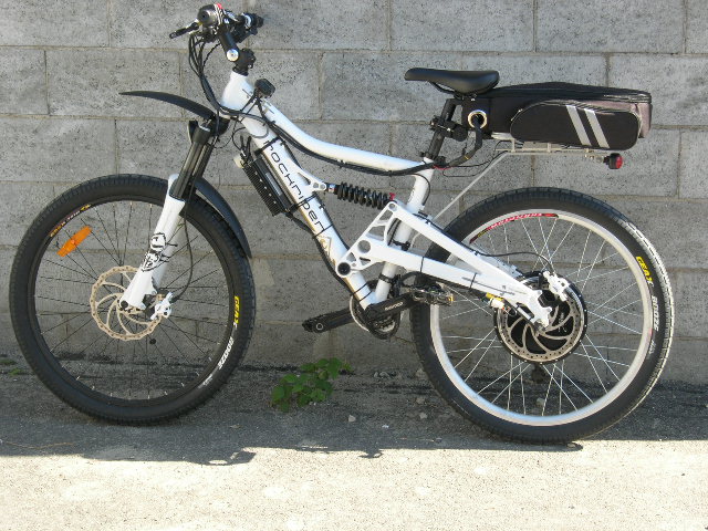

Dopo qualche ora di lavoro e molte modifiche, penso che posso presentarvi la mia 2° realizzazione: la NEW-BIKE.
138,72 KB
Premetto che volevo realizzare una bike che andasse forte senza prestare troppa attenzione alla pedalata, avesse buoni freni e sopattutto fosse ROBUSTA!
La scelta è caduta sulla 6FR, presa da DECATHLON in saldo.
Per la motorizzazione ho scelto un 800W HS by Joffa.
Ho effettuato un pò di modifiche alla centralina cambiando i cavi di alimentazione con cavi unipolari da 6mmq e i cavi di uscita con cavi da 4mmq. Ho sostituito i frontalini della centralina in modo da far uscire i cavi del motore e quelli dei sensori HALL dalla parte inferiore della centralina connettorizzando i cavi della terna trifase con ANDERSON tripolare e lasciando il connettore originale per il sensore.Ho accorciato i cavi in uscita dal motore, in modo da rendere più agevole lo smontaggio della ruota.
Dal frontalino superiore ho fatto uscire i cavi di alimentazione e ho inserito un connettore DB9 dal quale passano tutti i cavi provenienti dall'acceleratore,leve freno,taglio alimentazione centralina,avvivatore acustico, LVC.
I cavi provenienti dal manubrio li ho tagliati e uniti ad un cavo multipolare che poi arriva al connettore della centralina.

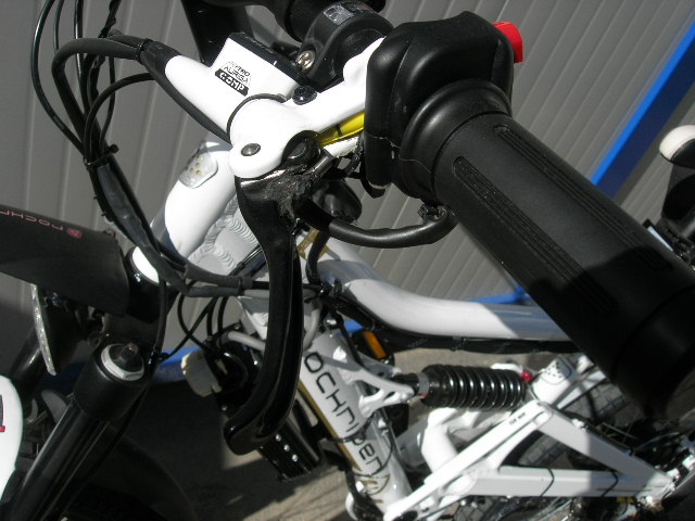

Ho risolto il problema del taglio trazione in frenata pur vendo dei freni idraulici, utilizzando dei contatti reed, tipo quelli usati negli impianti antifurto, fissando il magnetino alla leva freno con colla a caldo e silicone, e l'ampollina, opportunamente rivestita da nastro gommato( giallo), nella fessura della manopola del freno

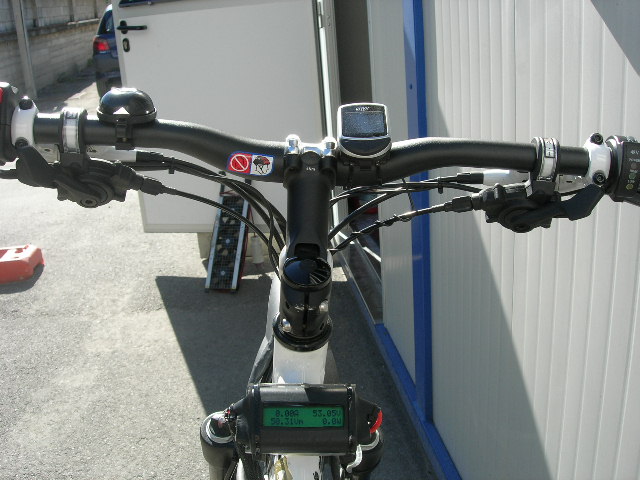

Il watt's-up ho preferito fissarlo al telaio invece che al manubrio, ma la leggibilità durante la marcia, non è il massimo.

Ma che meraviglia! Me ne volevo fare una identica anch'io...anzi, quasi quasi....
Il portapacchi è a sbalzo e quindi ammortizzato anche lui, vero ?
Dove lo hai trovato ? Hai dovuto fare modifiche ?
Hai già riavuto la batteria in ritorno dalla riparazione ?

Il portapacchi è quello di Decathlon con aggancio al tubo sella, ma essendo completamente a sbalzo, ho applicato un rinforzo in alluminio tra il portapacchi (parte inferiore) e la parte inferiore del tubo sella, in modo da lasciarlo ammortizzato.

@ Daniele:Il motorone, come lo chiamo io, è il 205S 800W HS. Con il disco non ho avuto problemi, con la pinza si. Toccava il carter motore e per risolvere ho spessorato di qualche mm. il disco e spostato altrettanto la pinza, poi tutto ok:frena che è una bomba!!!

Occhio a non inchiodare il posteriore, perchè con tutto il peso dietro ti parte di traverso a razzo.
