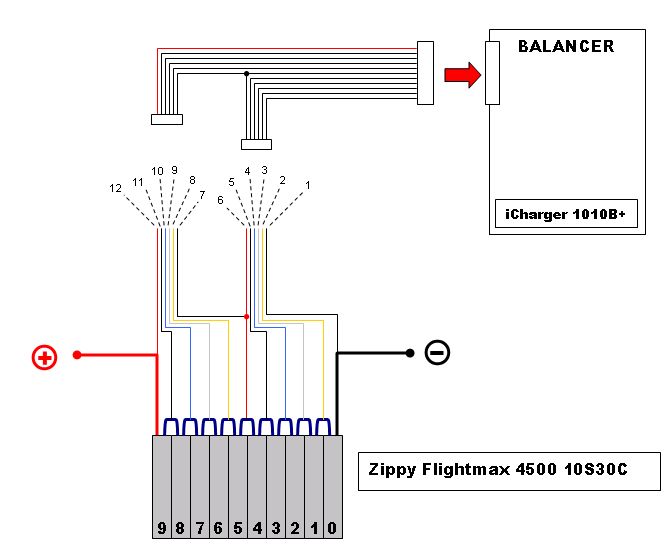

questa la CAUSA del problema: scambio dei due connettori di bilanciatura della stecca da 10 celle.
la bilanciatura avviene appunto con la serie suddivisa in due gruppi da 5celle ognuno, col suo bravo connettorino da 6 fili (per misurare le tensioni di 5 celle devi avere per forza 6 fili). in tutto fanno 12. questi 12 diventano 11 in uscita dall'adattatore che va la charger. infatti uno è in comune.
i fili 6 e 7 sono in comune come c'era da aspettarsi e come ho rilevato poi col tester. la tensione tra loro è zero.
MA COSA SUCCEDE SE SCAMBIO I CONNETTORI DI BILANCIAMENTO DELLA BATTERIA TRA LORO E LI ATTACCO NELL'ALTRO SENSO SULL'ADATTATORE ???
CHE IL COMUNE DIVENTA UN CORTO TRA IL + e il - DELL'INTERA SERIE !!
sfiga volle che proprio così li collegai !! e quindi ZZZZooot !

a tutti gli utilizzatori di pacchi Zippy Flightmax 10S 30C 4500mAh (10 celle):
POSSIBILITA' DI CORTO NON SEGNALATA col bilanciatore iCharger.
guardare bene lo schema di connessione fornito con iCharger (vedi anche post sopra):
44,86 KB
documentazione insufficiente dal lato Zippy Flightmax
i connettori sono indiffereziati - vanno assolutamente marcati dopo aver individuato quello a tensione più alta e quello a tensione più bassa col tester.
dalla parte del positivo va messo quello a tensione più alta.
se scambiati fanno andare in corto il + e il - dell'intero pacco !

Io li ho marcati "1" e "2" e montati in modo che per invertirli la piattina deve stare rovesciata e il filo non arriva, inoltre ho marcato di nero il lato negativo di ogni connettore così come il connettore del bilanciamento. Mi sento piuttosto sicuro, ma mai abusare dell'abitudine in queste fasi.
