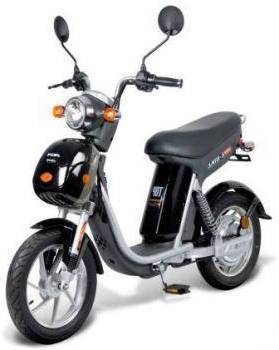

Inserito il - 15/10/2010 : 17:56:06  Mostra Profilo Invia a oxfrancescoxo un Messaggio Privato  Rispondi Quotando
ciao ragazzi girando su ebay.de ho visto questo scooter elettrico (fuori legge in italia) 500watt
e mi sono innamorato, sapete se esiste una versione venduta in italia e che prezzo potrebbe avere
14,13 KB
Inserito il - 15/10/2010 : 18:20:32  Mostra Profilo Invia a elle un Messaggio Privato  Rispondi Quotando
oxfrancesco, non per scocciarti, lo dico adesso e poi non più: prendere un affare del genere significa cercare guai - come esci da un'area privata con quell'affare senza targa e senza omologazione te lo sequestrano e oltre a perderlo le sanzioni possono facilmente passare il migliaio di euro... senza allarmismi ---- poi ciascuno fa quel che meglio ritiene ma bisogna aver chiaro come stanno le cose
per avere un'idea del prezzo, l'e-solex, che in italia non è immatricolabile, costa in francia sui 1000 euro
http://www.e-solex.fr/
edit: mi sono sbagliato, il nuovo prezzo è oltre 1500 euro

Inserito il - 15/10/2010 : 18:25:18  Mostra Profilo Invia a oxfrancescoxo un Messaggio Privato  Rispondi Quotando
non ti arrabbiare, =) lo so che qua in italia senza pas ti fanno pas di cul... così =) immaginiamoci con 500 watt di potenza senza pas....
Cmq era per dire, cmq è molto carino questo e-solex assomiglia ai vecchi si della piaggio davvero intrigante.

oxfrancescoxo
40 Messaggi
Inserito il - 15/10/2010 : 18:42:06  Mostra Profilo Invia a oxfrancescoxo un Messaggio Privato  Rispondi Quotando
ma il telaio non sembra un telaio di un vecchio si?
