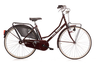

perché non metti una foto della tua bici intanto?

Inserito il - 14/10/2010 : 18:42:19  Mostra Profilo Invia a assunta un Messaggio Privato  Rispondi Quotando
25,42 KB
eccola qui... una banalissima olandese da città...
assunta
Inserito il - 14/10/2010 : 19:18:30  Mostra Profilo Invia a elle un Messaggio Privato  Rispondi Quotando
monomarcia e con forcella in acciaio, vedo bene?
ma quanto saranno ripide queste tue salite? se hai preso una monomarcia penso non molto, e allora in effetti un nine va benissimo... la forcella non si stringe subito salendo, vero?
