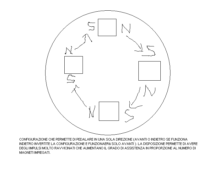

domanda:
sulla mia bici su cui sto valutando di cambiare la corona anteriore/guarnitura, per metterne una con rapporto più lungo, ho i magnetini incollati sopra.
ipotizzando di procurarmi su ebay altri magnetini rettangolari di dimensioni analoghe, come faccio :
1)a capire in che verso vanno messi? ( non vorrei che l'assistenza partisse solo se pedalo al contrario?
2)posso aumentare il numero dei magnetini (attualmente ne ho 5) per far partire l'assistenza prima? a parità di giri la logica mifa pensare che il treno di impulsi aumenterebbe, aumentando i magnetini

non ho capito perchè non puoi usare una classica rotellina con magnetini integrati sul tuo movimento centrale.. cmq se i magneti sono nel verso sbagliato basta girare il sensore.. o i manetini ahaha
il numero di magneti può essere aumentato, ma di sole 1 o 2 unità oppure non avvierà nemmeno più :)

Gianniturbo:
Per montare correttamente i magneti basta che ne appoggi uno dei nuovi sopra quelli gia attaccati, vedrai che per forza si attaccherà solo in un modo. Provvederai poi a attaccarlo come lui vuole disporsi sopra quello vecchio. Se hai intenzione di aumentarne il numero dovrai comunque staccare quelli presenti per una diversa suddivisione...il metodo sarà poi lo stesso, li impili tutti e li disponi prelevandoli dalla pila e attaccandoli SENZA GIRARLI.
@ima:
Da alcedo ho visto un pas con 12 magneti...mi ha detto che li monta così in modo da avere subito assistenza. Quindi sulle centraline befang fino a 12 funzia sicuro.
Io sul mio ho 6 magneti, corona 48 e pignone dietro 14 e la massima assistenza viene data tutta dopo i 22kmh...con 5 magneti non avevo piena assistenza nemmeno a 25kmh.

forse i magnetini "volano" nel verso sbagliato rispetto al sensore di pedalata.. prova a girare il disco coi magnetini

Probabilmente i magneti sono stati mmonati male sul disco del PAS.
Prova a controllare la polarità dei magneti, che tutti abbiano lo stesso orientamento.
Puoi usare una piccola calamitina per vedere.

Controlla la posizione dei magneti e il senso di rotazione del disco... alcuni dischetti sono reversibili mentre altri nascono per essere montati su un lato ben preciso della bici e non puoi invertirli: Di solito sono quelli con le calamite che affiorano solo da un lato del disco.

già smontato il dischetto e provato nelle due posizioni..... nulla! è di quelli reversibili.

Inserito il - 18/05/2011 : 08:57:17  Mostra Profilo Invia a elettroneofita un Messaggio Privato  Rispondi Quotando
grazie Mineblu, ma primo voglio provarci.... voglio capire.
MA MI SERVE IL VOSTRO AIUTOOooo... ua ua ua sigh!
sono molto deluso
dapprima misuravo un segnale che andava da 0.03 a 4.25 volts ma alternati di 180° sul giro dei pedali.
Ho quindi provato a smontare il disco e controllando l'orientamento dei magneti mi sono accorto che due di questi non erano posizionati come gli altri tre.... AH Haaa!!
Li ho smontati e riorientati, utilizzando una piccola calamita e per riprova una bussola.
Ho rimontato e misurando con il tester i risultati sono stati, collegando il puntali ai fili nero e blu:
1- accendo la centralina, il tester segna 4.54 V
2- giro i pedali(senza catena) sia piano che veloce, il tester segna 0.03 V .... SEMPRE.
3- fermo i pedali, il tester segna 0.03 V .... SEMPRE.
4- mi incaz... e vado a dormire.
che faccio?

elettroneofita
999 Messaggi
Inserito il - 18/05/2011 : 10:37:39  Mostra Profilo Invia a elettroneofita un Messaggio Privato  Rispondi Quotando
mineblu ha scritto:
Prova a metere il puntale tra rosso e segnale!
Prova a girare al contrario!
avevo provato anche al contrario.... niente...
proverò fra rosso e segnale! perchè?
io avevo (spero e credo) orientato i magneti così:
Allegato: 200892003259_PAS2.bmp
1121,01 KB
mineblu
975 Messaggi
Inserito il - 18/05/2011 : 13:10:08  Mostra Profilo Invia a mineblu un Messaggio Privato  Rispondi Quotando
Si dovrebbe essere giusta la disposizione dei magneti.
RH 205 HT
elettroneofita
999 Messaggi
