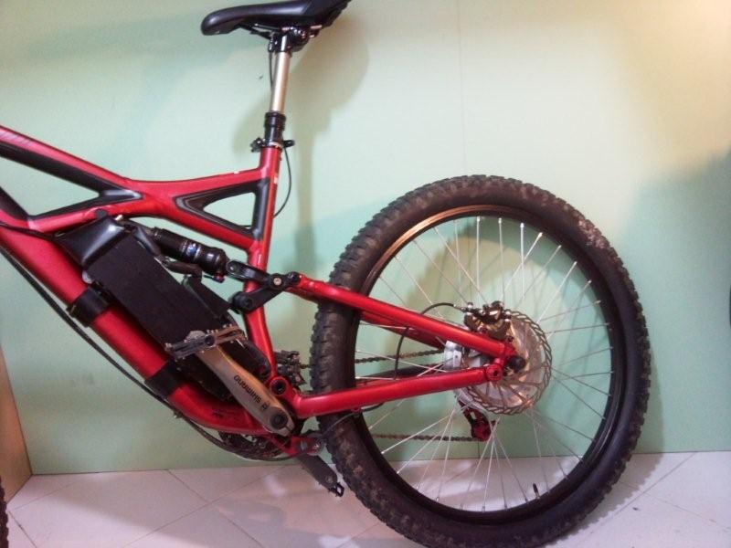

bella...quanche specifica tecnica??motore? batterie? centralina?autonomia? velocità?
meyo
65 Messaggi
Inserito il - 10/12/2010 : 09:03:59  Mostra Profilo Invia a meyo un Messaggio Privato  Rispondi Quotando

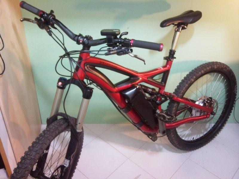

La bici è una Specialized enduro 2010, è ammortizzata con 160 mm di escursione sia all'anteriore che al posteriore, entrambi regolabili pneumaticamente, comodissimo il comando al manubrio dell'altezza sella .
Il motore è un bafang 500 W alta coppia, centralina 16 A, batteria 48v 10 A litio, acceleratore a manettino e comando della potenza a tre posizioni (kit alcedo italia )
La uso solo in fuoristrada, ha 36 km di autonomia pedalando moderatamente, velocità max 31 kmh, la batteria al centro del telaio la rende molto bilanciata, e il maggior peso del kit quasi non si sente.

sbaglio o non vedo nessun torque arms???
se il carro è il allumio credo che lo dovrai mettere...

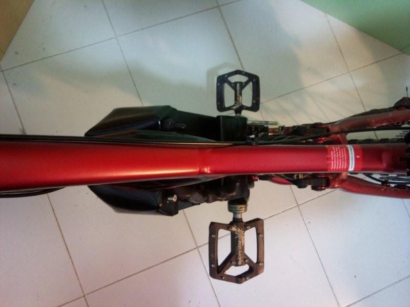

Verissimo, manca il torque arms, sto pensando di ricavarlo da una chiave in cromo vanadio da 14 fissa , non ho capito se va messo solo sul lato pignoni o su entrambi i dadi .
La sella...... la comodità è data solo se riesci ad appoggiare le ossa basse del bacino, magari una sella imbottita e più ampia potrebbe risultare più scomoda.
meyo
Inserito il - 10/12/2010 : 21:38:38  Mostra Profilo Invia a Barba 49 un Messaggio Privato  Rispondi Quotando
@Meyo: I torque arms vanno messi da ambo i lati, non c'è differenza di torsione tra il lato pignoni e quello opposto...

molto bella,cercando il pelo nell'uovo ha un groviglio abbondante di fili davanti al manubrio che si potrebbero inguainare,fascettare,scotchare,per renderli più un blocco unico,ma hai i cut-off sulle leve dei freni?sono originali del kit o hanno qualcosa di particolare?

Molte cose vanno risistemate in modo ottimale, vorrei sostituire l'acceleratore con un pulsante on/of tanto ho capito che non occorre la progressione nel dosaggio della potenza, vorrei impermealizzare tutto il sistema compreso il motore, e mettere una presa supplementare che mi consenta di collegare una batteria ausiliaria di riserva da portare nello zaino, questo comporta il rifacimento dei coperchi superiori della batteria attualmente costruiti utilizzando del PVC deformato ad aria calda e che vorrei invece costruire in fibra di carbonio .
meyo
meyo
65 Messaggi
Inserito il - 11/12/2010 : 09:12:06  Mostra Profilo Invia a meyo un Messaggio Privato  Rispondi Quotando
dimenticavo ......quindi con i prossimi lavori cablo meglio tutti i cavi possibilmente cercando di renderli impermeabili alla pioggia ai guadi e specialmente al lavaggio , rispondendo a Gigi 35, i freni sono degli Avid elixir crsl idraulici con disco anteriore da 180 post e 205 ant senza cut-off,

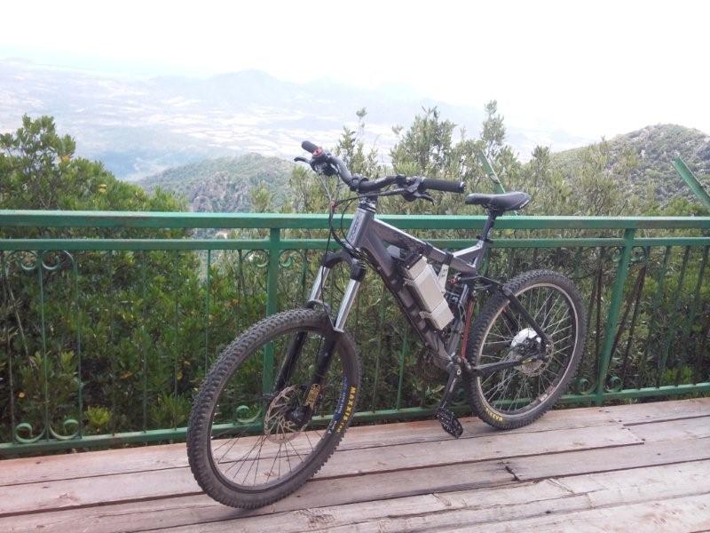

Ho capito che andare per monti con una bici elettrica è meraviglioso, ci vado col mio amico Alessandro, con lui abbiamo costruito Silente 3, una Felt redemption,( l'abbiamo anche presentata nel forum .... allego la foto) le bici sono molto simili , il sabato scegliamo il percorso in base alla difficoltà e alle trattorie vicinali , facciamo solitamente 35/40 km di fuoristrada tosto, con mulattiere, costoni, guadi e dislivelli medi di 600 mt ....pedaliamo molto e al rientro ci concediamo una bella bistecca o un bel pesce con un bicchiere di vino.

Meyo, le tue realizzazioni sono veramente interessanti, sia come filosofia che come realizzazione!

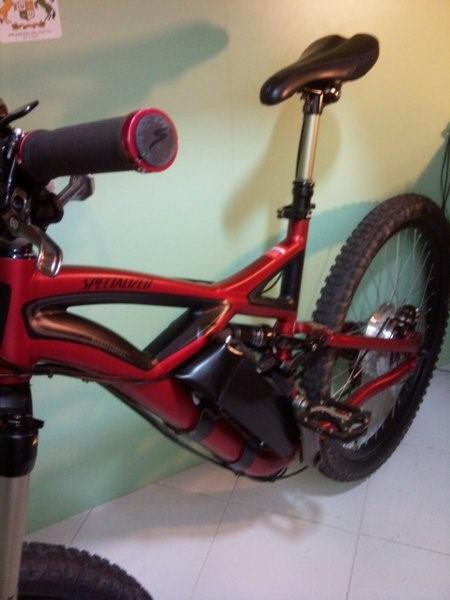

Mi incuriosisce il coperchio batteria in PVC, puoi descrivere materiale e procedura?
La centralina è lì dentro?
La batteria è quella che vende Alcedo? Dalle foto sembrerebbe di no, sembra avere una lunghezza inferiore.

Inserito il - 12/12/2010 : 19:31:15  Mostra Profilo Invia a meyo un Messaggio Privato  Rispondi Quotando
la batteria è quella di Alcedo, l'ho riassemblata e incapsulata in un contenitore ottenuto con degli angolari/lamiera di alluminio rivettati, le estremità ( 2 pezzi) le ho realizzate con una lastra di pvc ( ricavata da un pezzo di tubo a sezione quadrata da 100 per grondaia ) sagomata con un asciugacapelli e incollata con la colla "tangit" la centralina,è quella di Alcedo da 16 A 48 V è montata sopra la batteria il contenitore è in pvc , è imbullonata al contenitore di alluminio della batteria che fa anche da radiatore per il raffreddamento.

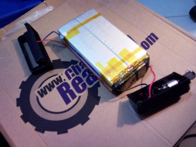

Se il tuo problema è solo la lunghezza della batteria ( ti allego la foto ) è sufficiente levare i tappi ( quelli neri ) ovviamente devi trovare un'altra sistemazione per fusibile e interruttore e perdi la garanzia.
Se invece nel sistemarla dentro il triangolo del telaio devi diminuire la larghezza perché interferisce con i pedali, allora devi dissaldare i due pacchi e riaccoppiarli dal lato più corto io ho fatto così .
Un saluto dall'isola
