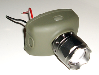

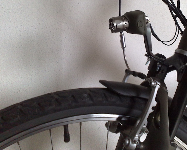

Io ho adattato questa torcia da testa a singolo LED da 5 W, presa su Ebay per meno di 6 euro:
ho bypassato il chip interno che regola i vari lampeggi, così è solo on/off e la accendo assieme alla posteriore con un unico pulsante al manubrio.
La alimento dalla batteria principale, tramite un riduttore cc-cc da 36-72v a 5v
E' efficace almeno fino ai 30 Km/h... oltre, d'inverno e di notte di solito non vado...

Scusate ragazzi se vi contraddico, ma secondo me per andare a 40 all'ora non sono adatti ne il faretto di Bagigio (che ho anch'io e a mio parere per avere una forte illuminazione bisogna regolarlo su un fascio troppo stretto e se si allarga il fascio per vedere anche il ciglio della strada non illumina a sufficienza)
Ne il fanale della Decathlon che è troppo poco potente per una tale velocità (più che raddoppiarlo bisognerebbe quadruplicarlo)
Quoto Pix, infatti lo uso solo fino ai 30 Km/h ed è più che sufficiente.
Ora però ne ho messi due: quello sopra il parafango della bici col fascio allargato che mi illumina la strada a tutta larghezza, anche se per pochi metri...
e un secondo col fascio più ristretto, fissato al parabrezza che uso tutto l'inverno, che mi illumina parecchi metri avanti.
Posso accendere l'uno, l'altro o entrambi al bisogno e ora ci vedo bene anche oltre i 30 Km/h.
