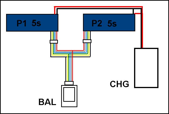

ciao max io non sono un esperto ma le lipo le sto usando da un po' di mesi. alex77roma è uno degli esperti di lipo, o ettore di roma. anche alcedo le usa da tanto.
la tecnica principale che mi è stata consigliata da loro e che ho provato e funziona consiste nel:
- togliere i pacchi dalla serie e metterli in parallelo tra loro.
si può a questo punto mettere in parallelo tra loro i corrispondenti cavetti di bilanciamento. quindi si carica come fosse un unico pacco di maggiore capacità e si setta una corrente opportuna.
se tu hai 3x6S 5Ah caricherai un pacco da 6S / 15Ah di capacità.
io lo faccio attualmente con i miei due pacchi da 10S e il tutto funziona perfettamente. si caricano bene e si bilanciano.
vedi sotto uno schema che avevo postato:
32 KB
nel tuo caso fai conto che siano 6S anzichè 5S quindi ci sarà un filo in più di bilanciamento. inoltre visto che hai 3 pacchi la cosa si ripete per il terzo che va messo in paralleo insieme gli altri due.
MI RACCOMANDO occhio ai corti!
32 KB
qui c'è una discussione sulla cosa in questa pagina:
http://www.jobike.it/forum/topic.asp?TOPIC_ID=5540&whichpage=12
Grazie Bentax.
Ma se rimango i 3 pacchi in serie e ci attacco 3 bilanciatori di questi per ogni pacco non è la stessa cosa?
http://www.miracle-mart.com/store/index.php?main_page=product_info&products_id=3970
Cosi eviti di mettere i pacchi in parallelo e li rimani in serie,con un semplice caricatore che setti alla tensione totale di 18 celle per 4,1.

@Maxebike:
Si funziona anche con 3 di quegli affari attaccati ad una serie di 3 batterie e caricando con normale caricatore. Unico neo in questo caso sarebbe che non avrai un bilanciamento fra 18 celle ma verranno bilanciati 3 pacchi ognuno per conto suo, ma alla fine non credo comporterà differenze rilevanti.
Se quei bilanciatori operano come nella descrizione dovrebbero essere ottimi, ricorda però che sono passivi e continueranno a prelevare corrente dalla batteria e a cercare di bilanciare anche se togli il caricatore, quindi vanno disconnessi appena conclusa la carica.

Inserito il - 15/02/2011 : 21:36:15  Mostra Profilo  Visita l'Homepage di blindo7 Invia a blindo7 un Messaggio Privato  Rispondi Quotando
permettetemi un'osservazione,
mettere tre serie in parallelo per caricare dopo che hanno lavorato,
non c'è il rischio che magari uno delle tre sia 1 volt sotto le altre due,
quindi si becca 10A x totC di carica più quella del caricatore,e fa il botto?
sicuramente a fine carica sono perfette,ma il sistema maxebike mi sembra più corretto anche se più dispendioso e lento,che dite?

Inserito il - 16/02/2011 : 11:08:23  Mostra Profilo  Visita l'Homepage di Daniele Consolini Invia a Daniele Consolini un Messaggio Privato  Rispondi Quotando
Mi sento in un certo senso di esprimere preoccupazione.
Infatti i bilanciatori non scollegano il charger una volta attivati, quindi il charger che eroga 5A
forzerà le celle all'overvoltage fintanto che la batteria non raggiungerà la tensione impostata dal
charger stesso.
Un BMS impedirebbe al charger di erogare una corrente superiore a quella di bilanciamento...Vedi
"correnti sub shuntiane".
Sarebbe fantastico se quel bilanciatore avesse un pin di abilitazione che permette di limitare la corrente di carica nella parte finale di bilanciamento.

Se, e dico se è vero che quei bilanciatori lavorano come descritto (intervengono non appena vedono una diversità minima di tensione fra le celle), caricando in un ora a 5A dovrebbero riuscire a bilanciare almeno 400 mAh di differenza fra le celle. 400mAh di differenza non sono pochi e come dicevo se la batteria è in buone condizioni è presumibile che non ecceda i 50-100 mAh di differenza fra le celle, anche dopo un certo fermo delle batterie.
L'osservazione di blindo7 è corretta, infatti un bilanciamento del genere bilancerà i 3 pacchi indipendentemente, ma è improbabile che si verifichino differenze rilevanti fra i 3 fino a quando la batteria è in buone condizioni e si può aggiungere senza arrivare ad una scarica eccessiva. Certo dovesse succedere che anche una sola cella fra tutte cambi di comportamento che questo metodo va in crisi....ma anche un BMS...
@Daniele: ottima osservazione a cui non avevo pensato: esiste sicuramente la possibilità che i bilanciatori messi in questo modo costituiscano un carico maggiore della minima corrente di distacco del caricatore. Alla piena tensione però il caricatore non credo ci arrivera con i 5A ma con una corrente più debole tanto che è probabile si formi una situazione di equilibrio fra la corrente erogata dal caricatore e quella dissipata dai bilanciatori con il caricatore che non staccherà mai.
Certo che fra questo metodo e un normale BMS cinese come affidabilità saremmo lì.....almeno con questo metodo se si riscontrano problemi si può parallelizzare il tutto ogni tanto e riportare tutto in pari.
Ci vuole però una prova pratica per le conferme a tutto questo.
